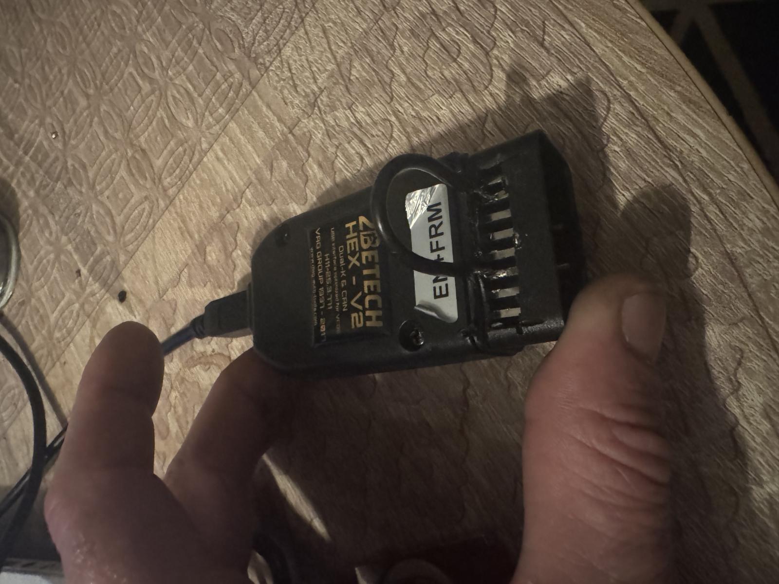

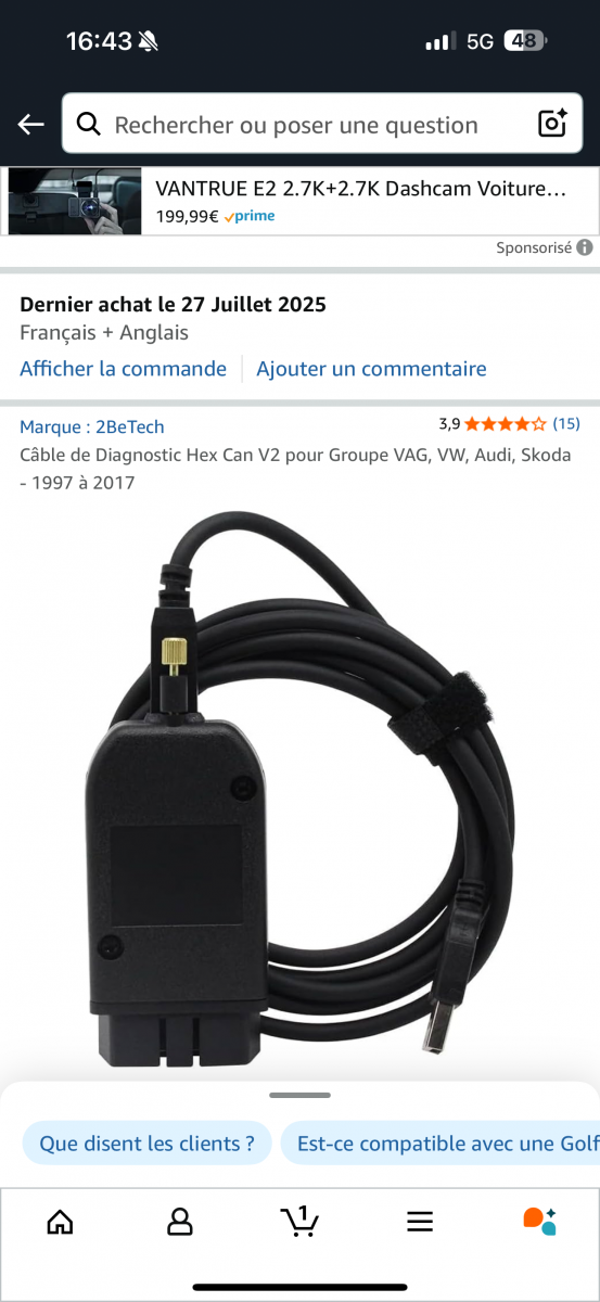

Salut j ai acheté un Câble de Diagnostic 2Betech v2 Hex Can V2
Faut t il aussi ponter les pins 3 et 7 pour accéder à tout les calculo sur ce model de can hex
Svp

Uniquement sur le VCDS, pas sur les autres câbles.
On ponte parce que le VCDS est fait pour les VW à la base, et que cela permet de s'en servir sur Porsche.

Si tu trouves le 12 12.1 c'est très bien, c'est celui que j'ai.
Le 23 3.1 marche aussi sur nos 955 ou 957, toujours avec le shunt mais sur les nouvelles prises qui ont évoluées, il faut faire le shunt sur l'extérieur des pins et non sur l'intérieur comme sur les 12 12.1.

J ai fait le shunt entre les pin 3 et 7.
J ai vcds 23.3.1 avec le can hex.
Je galère a l installer convenablement….
Je vais y arriver….
