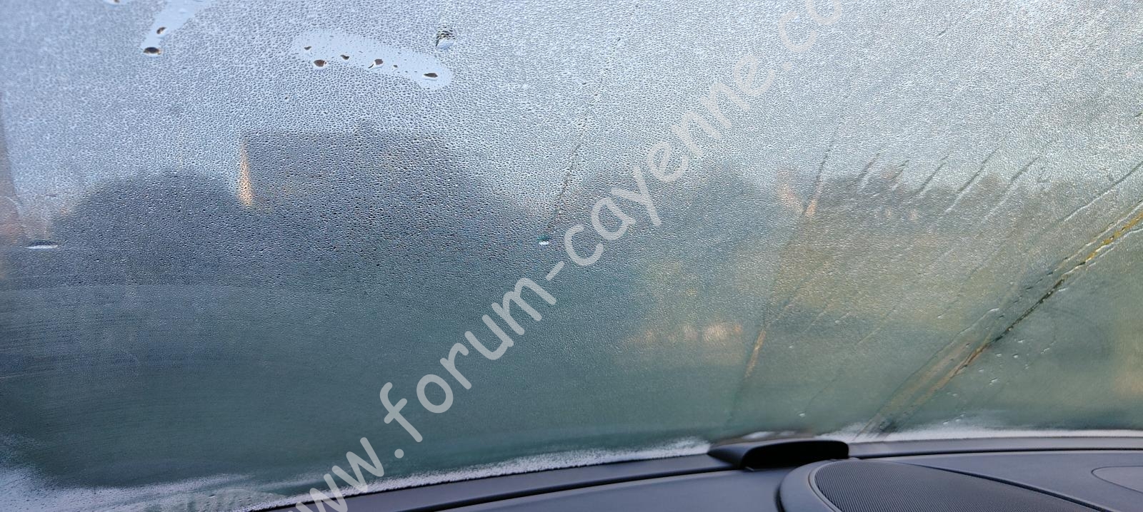

Seulement il y a un truc qui me chiffonne. Il y a bcp de condensation sur le pare brise et sur la lunette arrière à l'intérieur donc. à tel point que je suis obligé de prendre un torchon pour enlever toute l'eau.
je pense que vous verrez sur la photo. (si elle est jointe correctement)
Connaissez vous le problème ? Y a t il quelque chose à faire ? je ne voudrais pas que l'eau créée des problèmes électrique et autre

Tetines des garde bout de roue bouchés leve la moquette ca devrait être humide. roule et prend des virages poste éteint tu vas entendre des bruit d'eau comme si tu prenais une bouteille d'eau a moitié vide et que tu la balance de droite a gauche

Comme a dit Bruno, tu as beaucoup d'humidité dans ta voiture.
Tes tuyaux d'évacuation d'eau doivent être bouchés, ce qui fait qu'au lieu de se vider à l'extérieur, l'eau déborde par où elle peut. Tes moquettes et en dessous doivent être trempées. Vérifie, en démontant tout ce que tu peux, jusqu'où l'eau est présente, jusqu'à la tôle idéalement.
Regards Youtube, il y a plein de vidéos montrant ce problème et comment le solutionner.
Si tu as un toit ouvrant, vérifie aussi les durites d'évacuation d'eau, car cela peut fuir de là également.
Sèche tout ce que tu peux avant que la corrosion sur les épissures ne se propage. Et surtout, traite au plus vite tous les points de rouille que tu trouveras, si tu ne veux pas que les problèmes s'accroissent.

Ta ventilation ne serait elle pas en recyclage d'air (apport d'air extérieur fermé) :bye:

voila ce que j'ai fait dans un premier tps. j'ai ouvert mes garde boues avant coté passager plus de tétine trou propre... et moquette sèche et isolant aussi.
cote conducteur tétine présente mais très encombrée par diverses feuilles etc... tout nettoyé mais moquette et isolant humide. je cherche la source encore.
Cote toit ouvrant les trou sont propres. j'ai fait couler plus d'un litre ( en plusieurs fois dans chacun des trou et l'eau est bien arrivée jusqu'au sol.
J'aimerai enlever le bouchon qu'on voit sur une vidéo sous la caisse mais il doit être caché sous la baguette en plastique qui court tout le long entre les deux roues. faut que je vois pour démonter ca.
je vais regarder mes tétines arrières également. et voir comment enlever la moquette sans trop la massacrer ni trop en démonter car je suis pas super fort en mécanique.

C'est souvent la raison principale de l'humidité des Cayenne. Mais si tu n'as plus de durite côté passage, tu devrais peut-être en remettre une pour guider l'évacuation de l'eau.
Sèche à fond tes moquettes et nettoie-les avec injecteur extracteur + un produit qui sent bon, car quelques fois l'humidité fini par donner des odeurs pas agréables dans la moquette.

Déjà, tu peux peut-être louer (chez un teinturier par exemple) un injecteur/extracteur (nettoyeur moquette) pour "aspirer" le maximum d'eau des moquettes et surtout garer ta voiture à l'abri ou mettre un scotch tout autour du toit ouvrant, pour éviter d'ajouter plus d'eau... :wink:
Perso, pour déboucher les durits du toit ouvrant j'ai acheté 2 brosses de nettoyage de 1,50m. A manier avec précaution, car j'en ai cassé un en tentant de voir jusqu'où on pouvait le plier dans une canalisation...(j'y suis allé fort, :lol2: ) Mais sur nos Cayenne, cela n'arrivera pas car les durits sont assez droites.

Bon... j'ai nettoyé les tétines avant et arrières, j'ai séché les mousses et les tapis. j'ai soufflé le tuyau de clim j'ai mis de l'eau dans les évacuation du toit ouvrant et l'eau coule bien jusqu'à terre. mais le résultat est toujours le même, condensation dans le véhicules. J'arrive au bout de mes compétences. Avec le bas de caisse en plastique qui court le long du véhicule (gts) je n'ai pas accès a une vidange que j'ai vu sur une vidéo. et je ne sais pas comment il se démonte je ne veux pas le casser.
j'ai de la condensation sur pare brise toit ouvrant un peu sur pare brise arrière mais pas sur les vitres....

Je vais peut dire une connerie mais bon je le lance. Il n'y a pas une évacuation pour la clim et sa condensation sur le côté passager? Il me semble que j'avais vu un post sur le sujet pour déboucher cette évacuation.

oui je l'ai trouvé et passe un fil de fer puis la soufflette dedans. Aujourd'hui bcp moins de condensation
je vais essayer de trouver cette fameuse évacuation sous le chassis mais pour ca faut que je demonte le bas de caisse (gts)

petit up pour vous dire qu 'apparemment mon souci de condensation est réglé! plus un brin de condensation sur les vitre et le toit ouvrant !

Avec un Cayenne il faut toujours rouler en clim auto, été ou hiver, cela évite la condensation.
