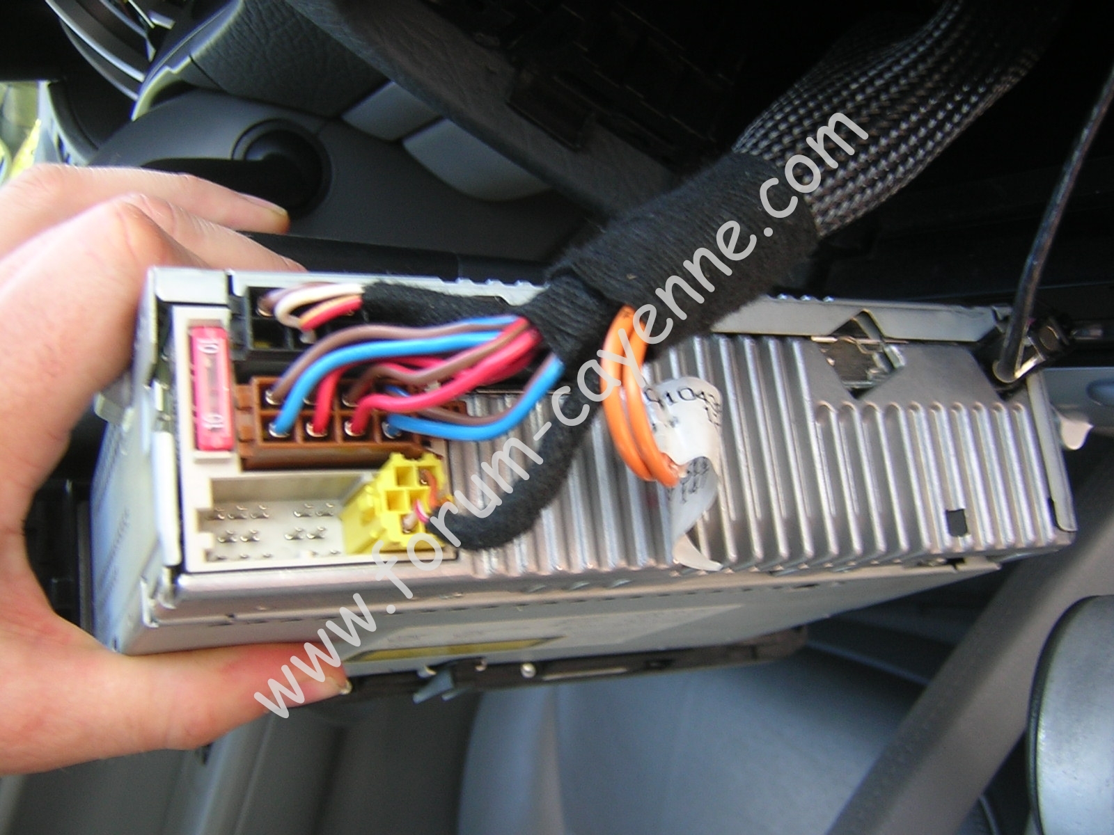

J'ai repris la photo de engineman dans un tuto pour poser la question qui tue ! :wacko:

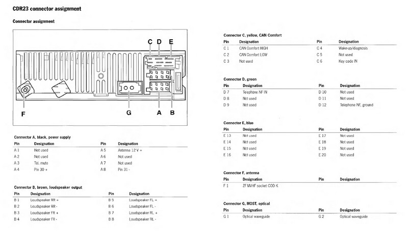

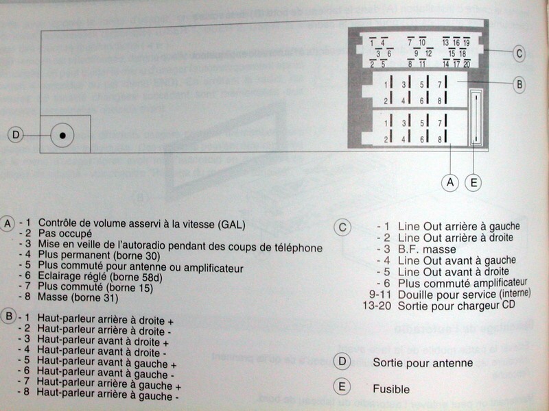

A quoi sert la petite prise ISO jaune ??? Je crois que c'est pour alimenter un chargeur CD non ? :etrange:
L'ISO marron c'est les HP, quels fils sont pour l'avant et pour l'arrière ? :etrange: :etrange:
L'ISO avec les fils orange c'est pour la fibre ? J'ai pas l'option bose ni de chargeur CD Donc ces prises sont branchées mais ne servent pas non ?
Et dernière question, dans l'ISO noir c'est le bloc power, J'ai un gros fil marron, un fil blanc et un fil rouge et jaune, est ce que quelqu'un peut me dire à quoi ils servent ?
Je vais mettre un autoradio 2 DIN avec les branchements ISO Plug and play est ce que tout va fonctionner normalement ??? :etrange:
