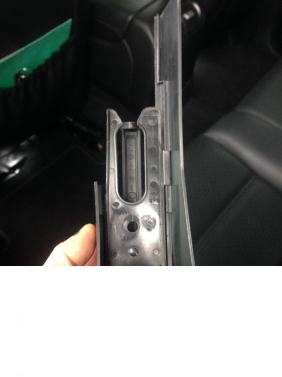

bonjour, tu l’écartes un peu et tu tires dessus vers l’arrière il est clipsé

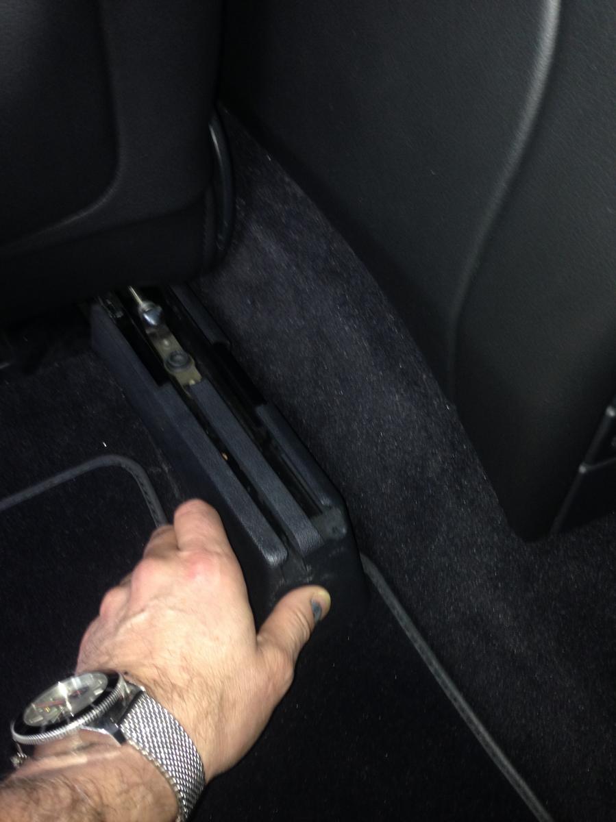

Merci, mais sur ta photo le cache est visible et accessible. Si on met le siege en arriere maximum, le cache n'est meme pas visible, on ne peut que le trouver en fouinant la main sous le siege :( Et donc on n'a pas de prise...

Bonjour avances ton siège avec une batterie complémentaire

Il faut avancer le siège vers le volant enlever les caches,déclipser l'attache arrière du capot logements batterie il faut lever la moquette.
Après tu recule au maxi le siège, avance le dossier au maxi vers le volant tu enlève les caches des vis enlève les vis le grand cache au-dessus et tu bascule le siège.
Tu d'éclipse les autres attache enlève le capot après tu débranche et démonté l'angle de maintien latéral et la vis de blocage au milieu de la batterie
