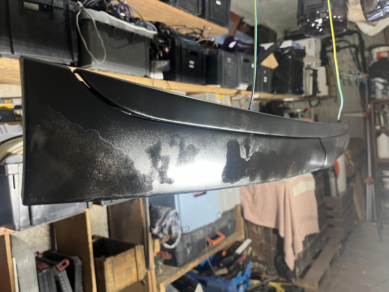

En effet je retrouve, sans explication plusieurs fois le bandeau intégrant la caméra, rayé. :mur:
Jamais au même endroit et plus ou moins profond. Et que le bandeau.
Pourtant je sors peu le gros.
C’est la troisième fois que je le remastic, reponce, repeins. :oops:
J’ai vu avec un carrossier et 350€ de préparation + 150€ de peinture. :blink:
Il est vrai que pour un résultat parfait, quand tu n’es pas carrossier, pas si simple d’obtenir une surface totalement lisse.
Et malgré tous les ponçages et les couches de peinture, il y a toujours une différence de rendu entre les zones mastiquées et d’origine, et toujours les délimitations légèrement visibles.
J’ai donc opté cette fois-ci pour du FullDip noir mat + vernis brillant FullDip.
Lien

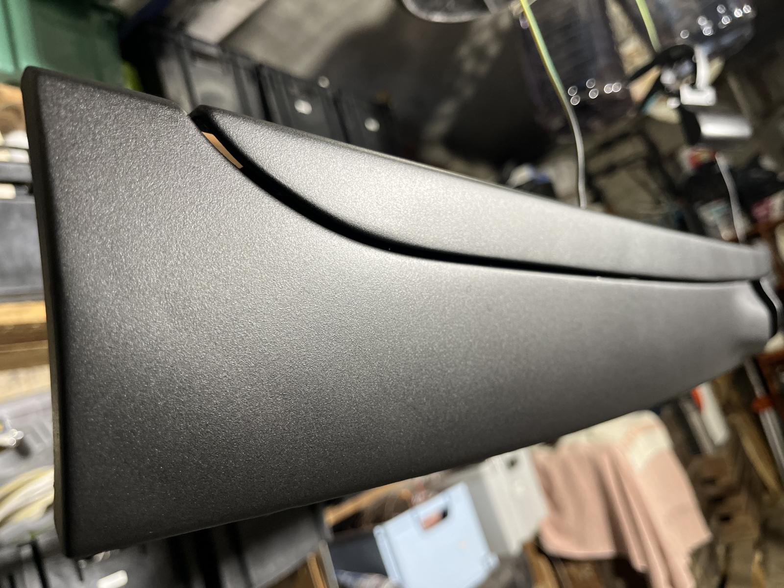

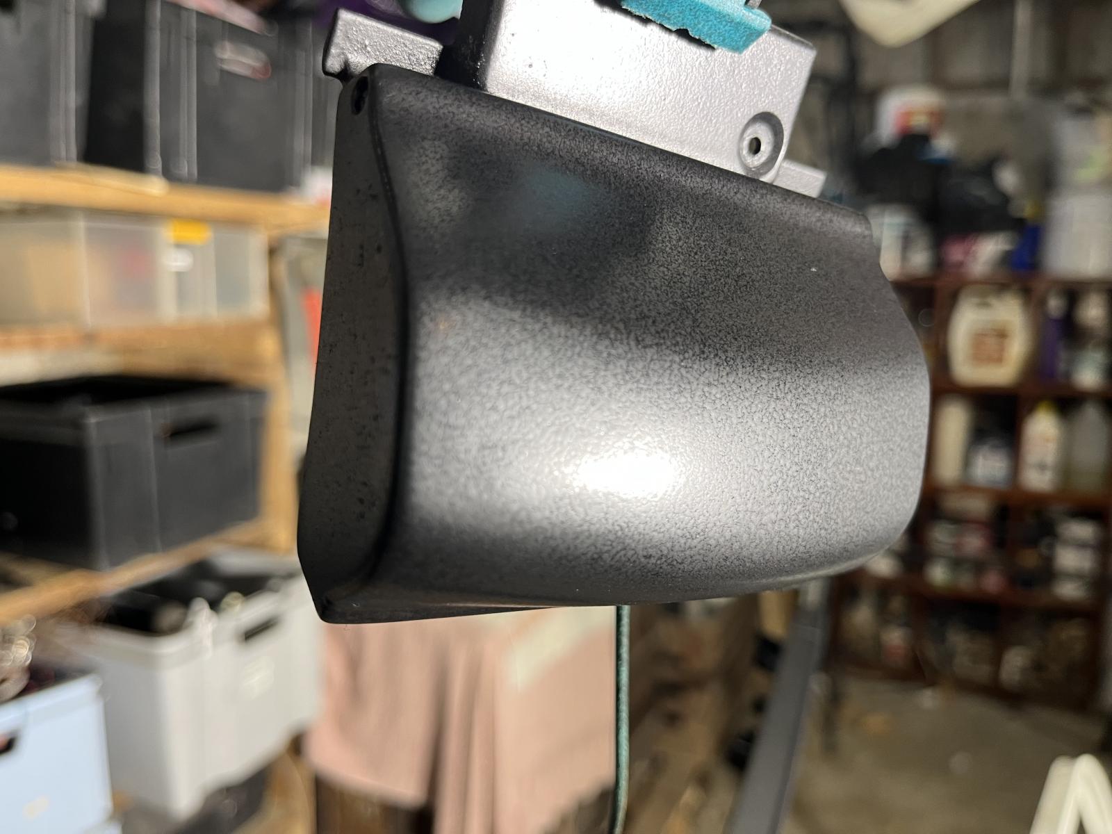

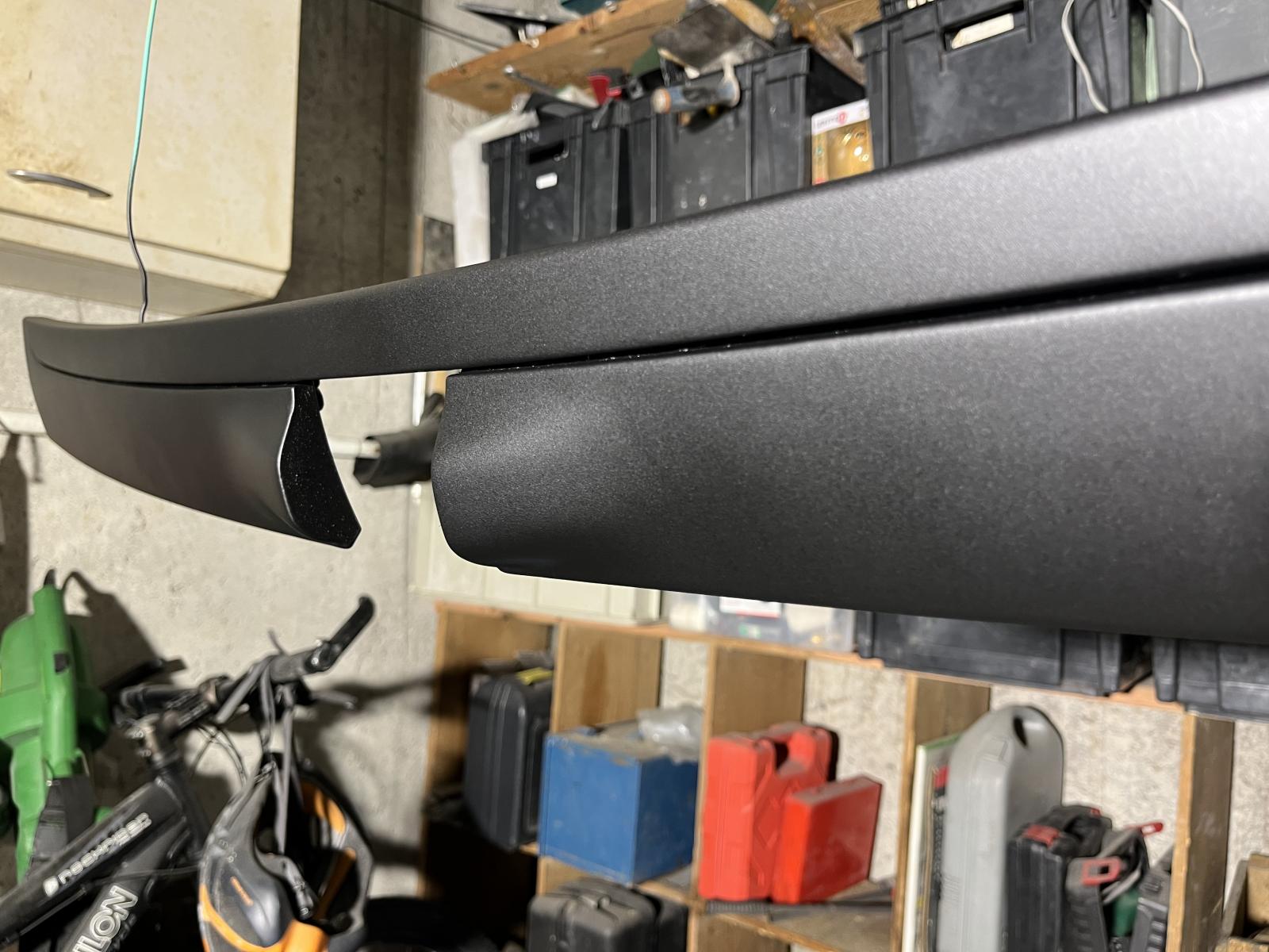

Et bien le résultat semble prometteur.
J’ai passé 7 fines couches a intervalles de 10 minutes.
Demain, après 24h, je passe le vernis.
Voici les premiers résultats.
Je mettrais, demain les photos une fois terminé.
Ne pas se fier à la photo, j’y.ai effectué un ponçage jusqu’à obtenir une surface lisse.
Avant FullDip, malgré apprêt et peinture noir brillant.
Après 7 couches de FullDip

C'est vrai que le résultat est parfait et facile à obtenir.
J'en ai utilisé il y a quelques années mais ce qui me déplaît beaucoup c'est que ça accroche au nettoyage et je trouve ça beaucoup plus fragile par rapport à une peinture vernis classique, le moindre frottement et le full dip se barre.
J'en ai eu assez de le refaire, j'ai fini par tout virer.
Mais le résultat est top, bravo Laurent.

Merci Didier pour ton retour d’expérience.
Si effectivement ça commence à se dégrader, je passerais au covering, en attendant d’aller un jour chez un carrossier.
Peut-être qu’avec le vernis ça accrochera moins ?
