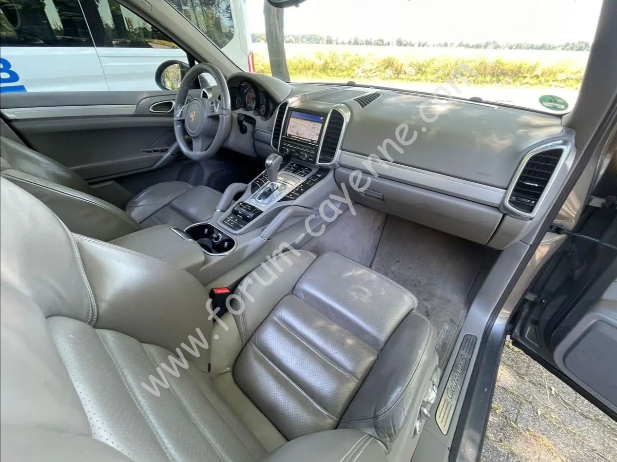

Messagepar Marc-Antoine » Dim 24 Juil 2022, 20:03
Par contre il est sale et ça moi ça me freine
Cuir jamais lavé , là il faudra lui faire une cure au Colorlouk
Les moquettes aussi dont assez marquées.

Par contre, les véhicules allemands, à par un achat direct au propriétaire qui l’a acheté neuf, pour moi c’est rédhibitoire, les allemands sont les champions de la baisse du kilométrage.
D’autre part, attention aux éléments "sales", genre moquettes, mis à part que c’est un signe quant à l’entretien général du véhicule, gare aux achats de remplacement.
