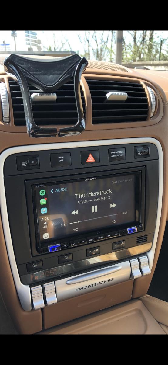

Bonjour pour moi voici le miens avec Systeme Bose . Un alpine

Sur la photo c’est l’alpine ilx 702.
Effectivement conçurent du z5200 mais en plus chère.
En moins chère tu as le sph da230 qui hormis le CD est presque pareil.
