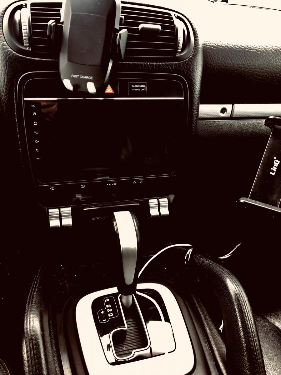

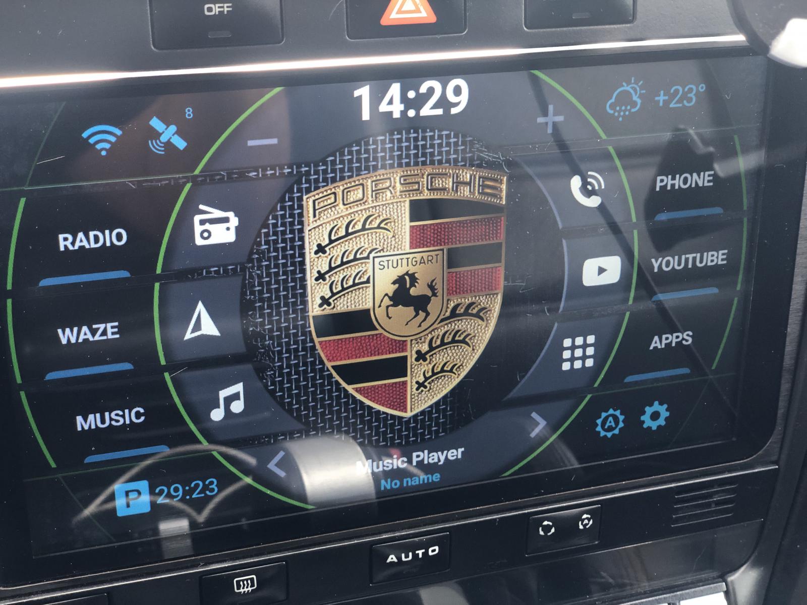

Alors, voici celui que j’ai commandé sur Amazon, et je suis très satisfait ! Fonctionnel et très réactif !
CAN BUS fourni.
Il existe en version compatible Bose.
Grand écran 9 pouces et le son est plutôt bon pour un android.
J’utilise une app pour changer l’écran d’accueil, il y en a pleins sur le store.
N’hésite pas si tu as des questions :)

Messagepar Theleme974 » Mer 31 Juil 2019, 19:42
Castor a écrit:Cette question sur le changement du pcm est intéressante,
Mais comment conserver l'ordinateur du tableau de bord couleur du turbo, et les informations qui vont avec, garder la qualité du son Bose, les commandes au volant.
Et surtout améliorer la connectivité avec les PC, tablettes, smartphones, GPS pour avoir une version connectée en temps réel. Et assurer, comme il est connecté au système du véhicule, comment assurer la sécurité du système face à des hackers
En faite tu perds les infos sur l’écran du milieu des compteurs, effectivement mais comme l’écran principal est bien plus grand ces infos sont plus lisibles. Le son sera de qualité supérieur avec un Pioneer et encore un cran au dessus avec un Alpine, mais il faut savoir que le son bose du Cayenne est loin d’être très bon..., par contre tu garderas les commandes au volant et comme moi tu pourras ajouter une seconde caméra pour l’avant.
La connectivité est nettement meilleur, Waze, Plan d’Apple, Google Maps, et bien d’autre sur Pioneer comme naavi, Michelin, etc, les hackers sur un Android de Chine oui peut être... et encore si t’installes pas n’importe quoi, c’est peu probable, sur un poste grande marque c’est presque impossible .
