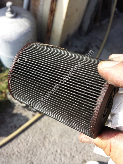

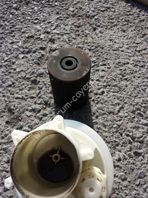

Re: Autopsie d’une pompe à essence.
Mer 25 Sep 2013, 18:19
20130925_160556 copy.jpg (403.25 Kio) Vu 3998 fois
20130925_160525 copy.jpg (488.35 Kio) Vu 3998 fois
Je viens de changer avec un copain mecano la pompe gauche ET la bride de la pompe en question (qui contient le filtre a essence inchangeable), c'est bien le filtre qui était complètement bouché, il suffisait apparemment de changer la bride (voir sur le site de rose passion par exemple).
Ceci dit, manip pas si aisée que ça, et il vaut mieux être 2 pour passer les durites d'un côté à l'autre à l'intérieur du réservoir, même si on ne change que la gauche, il faut quand même démonter la pompe droite.
2 heures de travail effectivement.
Mer 25 Sep 2013, 18:35
Ça se fait bien tout seul, un petit bout de fil de fer attaché au tuyau avant de le tirer et tu es assuré d'avoir passé le tuyau par le même chemin que l'ancien...
Et oui, chez Porsche on change pas les filtres à essence, même en concession, même en révision sur une auto de 150 000km...Ça les gêne pas, on attend la panne et on change la pompe avec...Histoire que tu en prennes plein la tronche...
Affligeant...
