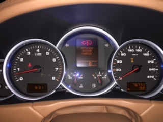

je rencontre un soucis sur mon Cayenne turbo 4.8, j'ai l'option PDCC.
Voici tous les détails:
- je démarre mon Cayenne aucun voyant.
- je roule quelques mètres ou kilomètres, je rencontre une bosse sur la route ou un virage et la j'ai le message Attention système châssis.
Précision, quand j'ai pas de message d'erreur tout marche : les différentes positions de châssis à savoir, sport/normal/confort et mode sport fonctionne, le réglage de la hauteur de caisse aussi fonctionne.
A l'inverse quand j'ai le message d'erreur, je perds le mode sport (il se désactive tous seul, et plus possible de l’enclencher), par contre les différentes positions de châssis sport/normal/confort fonctionnent toujours ainsi que le réglage de la hauteur de caisse.
Est ce que quelqu’un pourrait me guider, car à la valise zéro défaut. Je coupe le Cayenne et redémarre je retrouve toutes les fonctions, et pareil prochain virage ou bosse sur la route je perds le mode sport et j'ai le message Attention système châssis.
Merci à tous, désolé pour le roman mais je préfère donner tous les détails

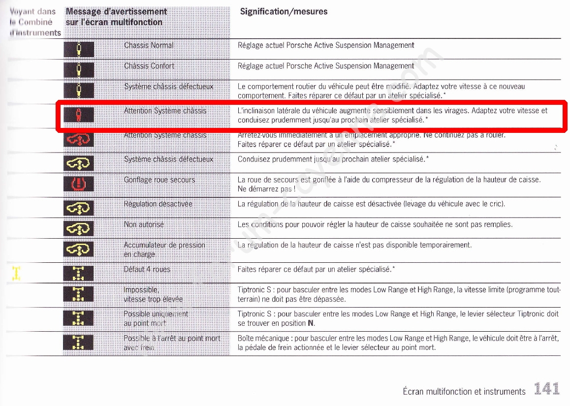

Correction : je peux aussi avoir du rouge sur mon écran.
Ton message d'erreur est différent du mien et selon le manuel il correspond à un problème d'inclinaison latérale.
Re: Attention système châssis
Dim 18 Aoû 2019, 06:56
Merci à toi pour cette précision, je sais sur quoi me baser maintenant.
Je vous tiens au courant de la suite des événements.
Si quelqu’un saurait me dire quelle pièce regarder je suis preneur.

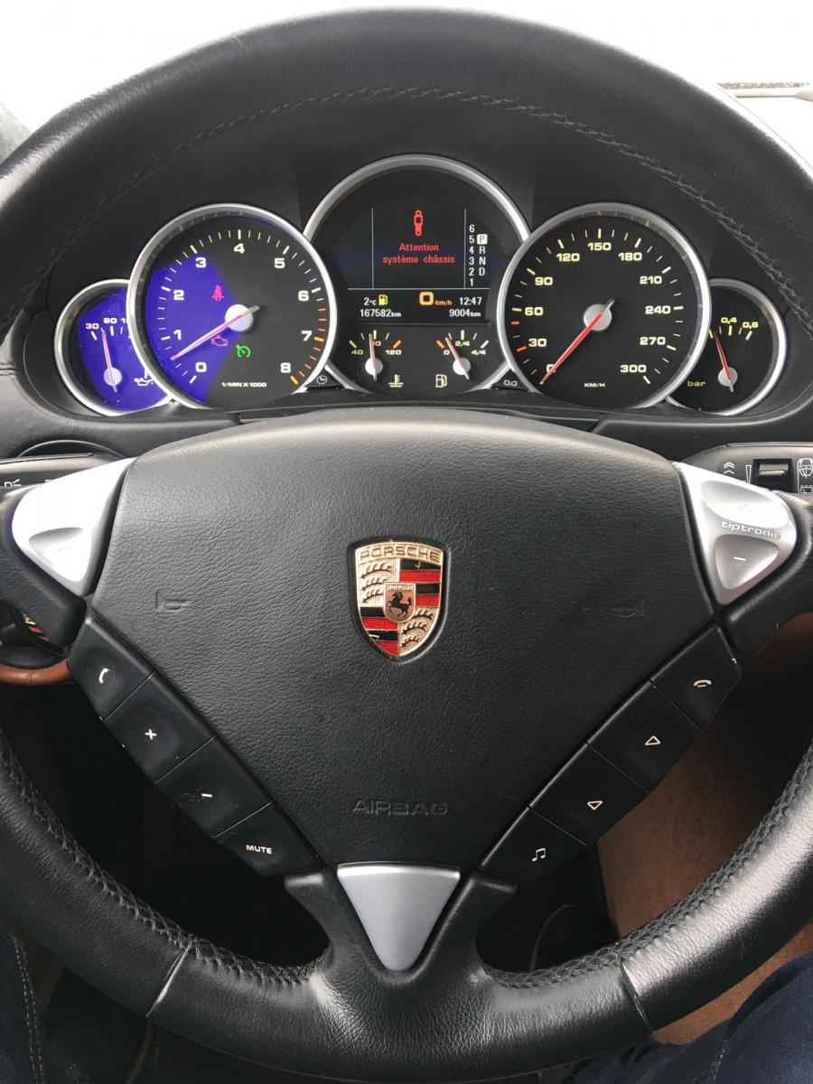

J’ai un problème similaire, mais j’ai le voyant rouge en dessous de celui qui est entouré dans le doc plus haut dans cette page.
En fait, quand je demande aux suspensions de monter ou descendre, le véhicule monte ou descend de l’avant mais pas pour l'arrière...
Est-ce que vous auriez une idée? Compresseur? J’ai le PDCC en option pour info...
Dernier point, ma batterie est faible donc je ne sais pas si cela à de l’incidence...
Merci par avance!
