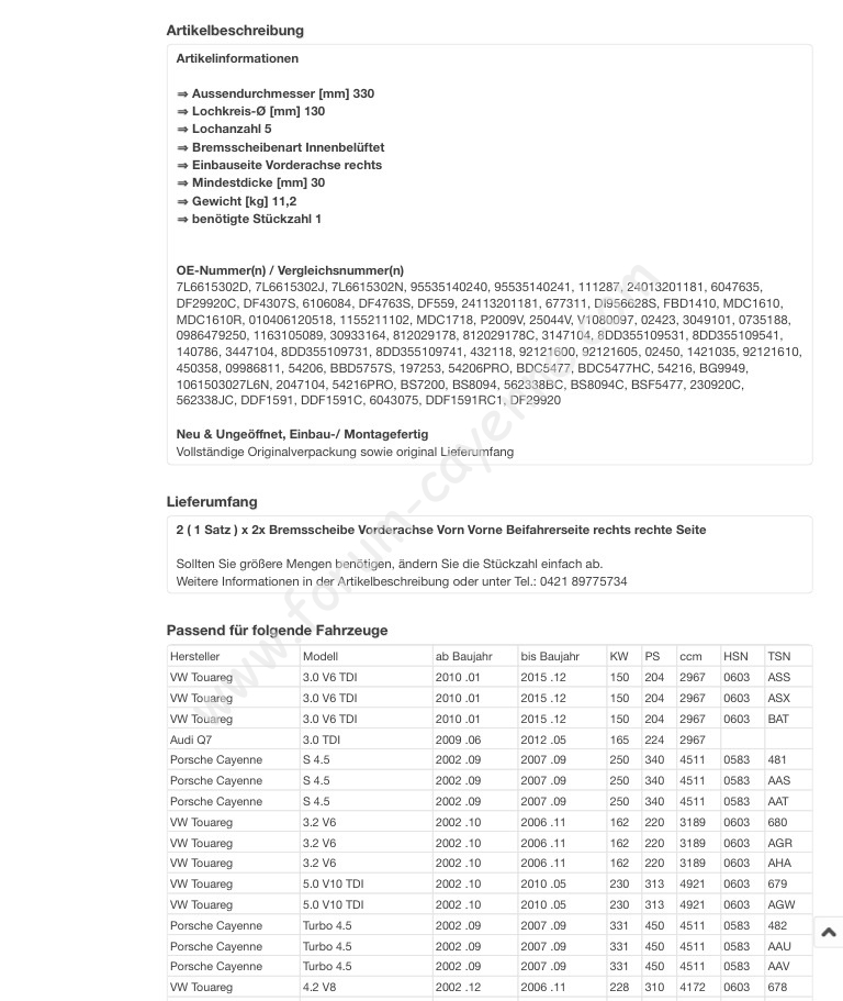

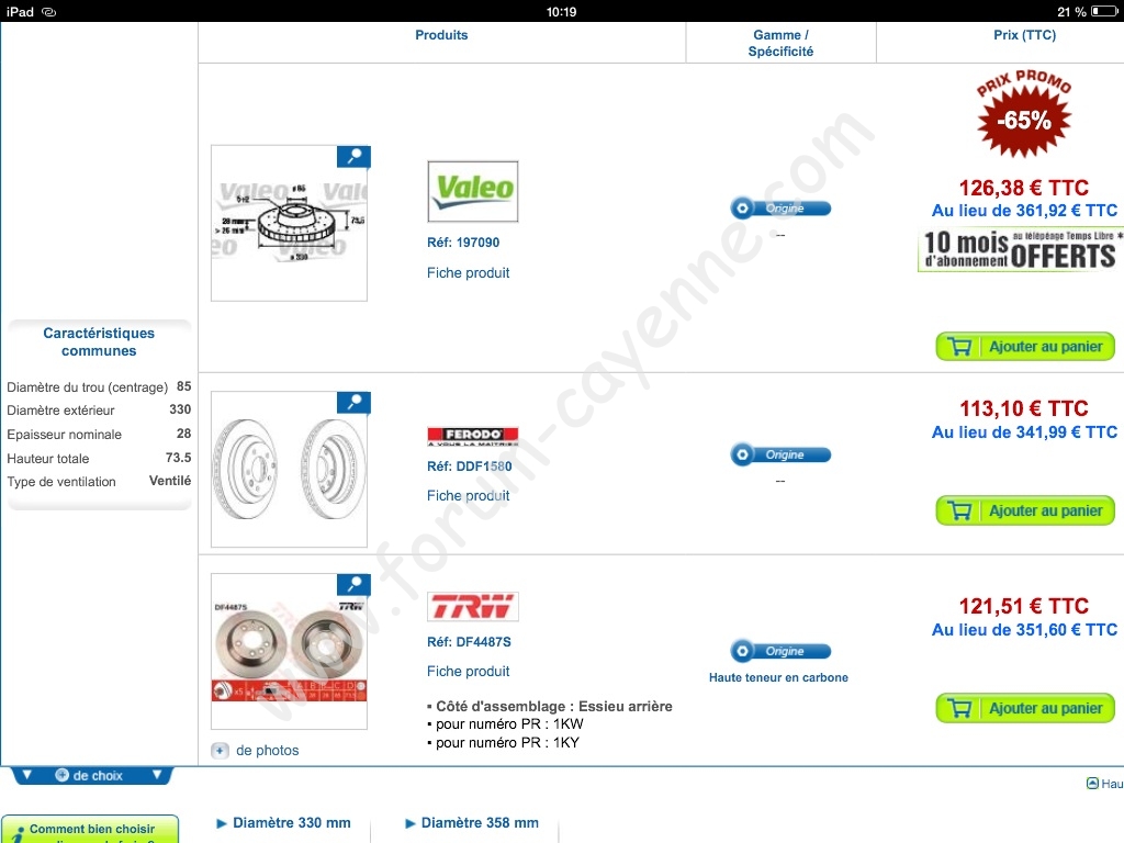

Messagepar ben06000 » Mer 27 Mai 2015, 00:33
Quelqu peut t il me confirmer que c'est bien la bonne dimension pour les disque arrière ?

Messagepar Jose » Mer 27 Mai 2015, 06:50
Slt. Deux dimensions différentes pour les disques arrière. / 330 mm. et 350 mm. selon le modèle.
tu dois vérifier le diamètre de tes disques avant de passer commande et surtout sur Oscaro, ayant moi -même fait cette mauvaise experience.

Re: Après 2 mois et 2000km
Messagepar Seb » Mer 27 Mai 2015, 08:56
Bjrs,
Attention le diamètre des disques sont lies aussi aux dimension des gentes.

Messagepar Jose » Mer 27 Mai 2015, 18:38
Sur des jantes en 18 et des disques de 330 , il reste exactement 30mm. entre les étriers et la jante.
si tu as des disques en 350 il doit te rester 8 mm. pour des jantes en 18 , 1 pouce = 2.54 mm. (erreur)
