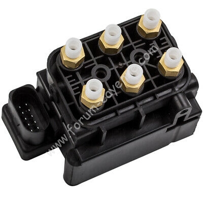

Deux possibilités, soit un capteur d'accélération qui a pris l'eau, soit le capteur de température d'air du compresseur qui est HS.
Il y a forcément un code défaut sinon pas d'alarme au tableau de bord.
Sur le mien c'est le capteur de température d'air du compresseur qui est mort.
Il se trouve juste devant le compresseur sous la trappe du bas de caisse passager.
Il faut acheter le bloc vanne complet, car le capteur est serti dedans, impossible de le remplacer seul.
Le bloc vanne ici : € 59,68 | AP01 — Bloc électrovanne de compresseur à suspension pneumatique, pour Audi Q7, Porsche Cayenne, VW Touareg, 7L0, 698, 014, 7L0698014, 7P069801

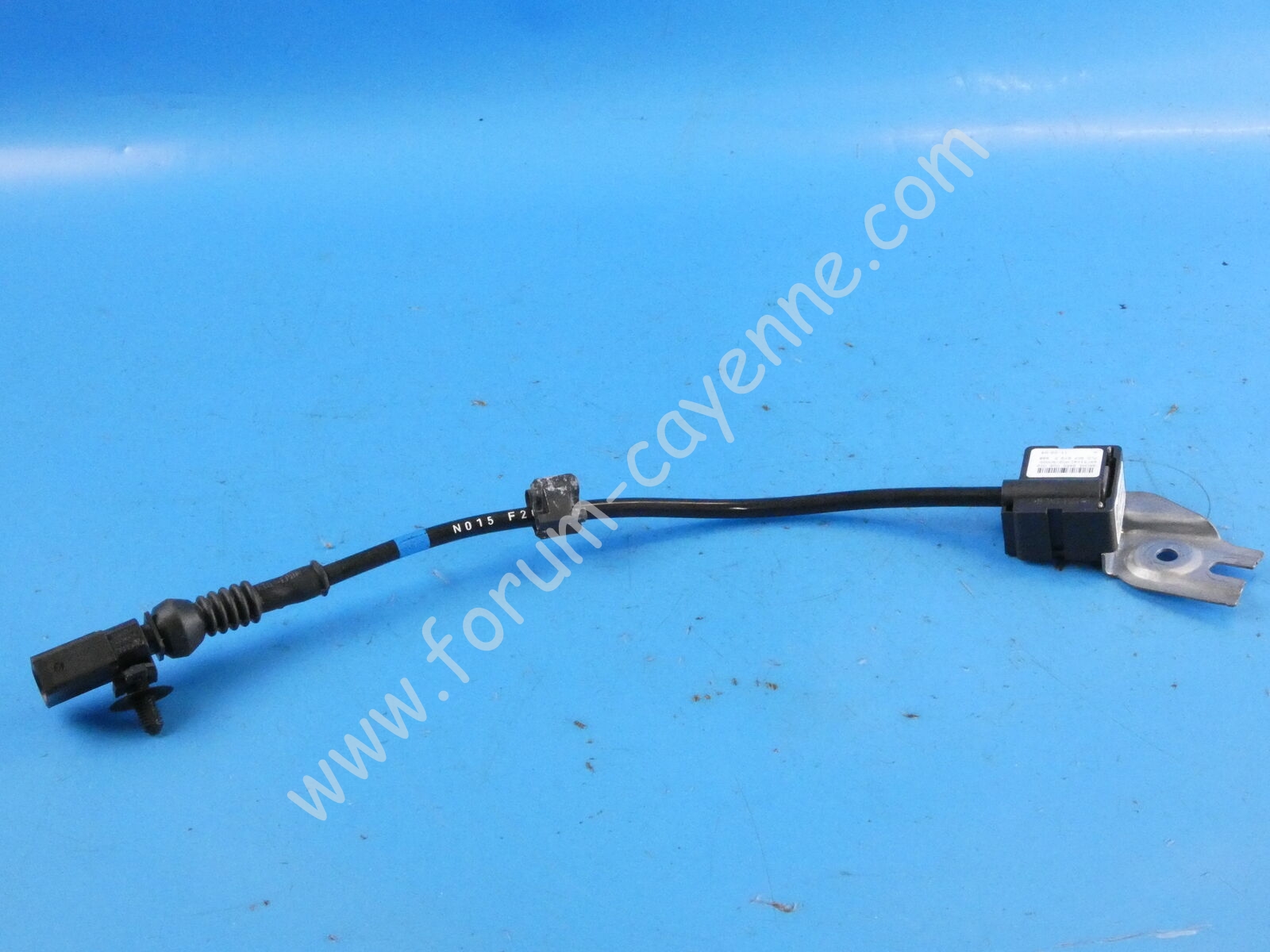

Les capteurs d'accélération sont au dessus de chaque amortisseur avant, sous le pare boue.
Il y a un gauche et un droite 2 références, 250€ le capteur neuf chez Rose Passion, 40 € d'occas sur Ebay.
Souvent la résine derrière le capteur est craquelée, l'humidité rentre et fout le brain.
J'ai sauvé les miens en suivant les conseils d'Engineman.
Mettre les capteurs une demi heure au four à 60 °C pour enlever l'humidité, puis couler sur la résine de la résine époxy by-composants.

Je reviens sur ce sujet après avoir abandonné mon véhicule un bon moment. Ce matin je me suis aperçu que le fil du capteur d'accélération était coupé net. Donc le problème viendrait de là. J'ai rebranché avec des fiches et là malheureusement toujours tous les voyants qu'y s'allument.

Etant souvent en déplacement, je n ai pas souvent le temps de m occuper de mon véhicule. Ce Week end ,je me suis aperçu que le fil coupé ne ressemblait pas du tout au capteur d accélération d écrit en photo un peu plus haut .Le fil coupé est vissée au dessus de l amortisseur "pièce jointe".
Au démarrage du véhicule, aucun voyant ne s allume. Je roule en accélérant et la tous ce met a s allumé.
Une idée a quoi correspond le fil coupé J ai essayé de le dévissé avec clef de 10, trop dur?
Merci a vous....
