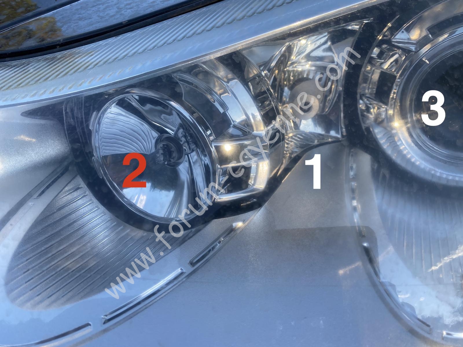

Bonjour tous le monde
encore une question con..(et dont la réponse n'est pas claire dans le manuel.. même en français)
Dans les phares il y 3 ampoules (croisement (xenon DS1), phare (ce qu'ils appelle feux de route additionel ? - H7)
et au milieu qui semble être l'éclairage en courbe (H11) c'est bien cela ?

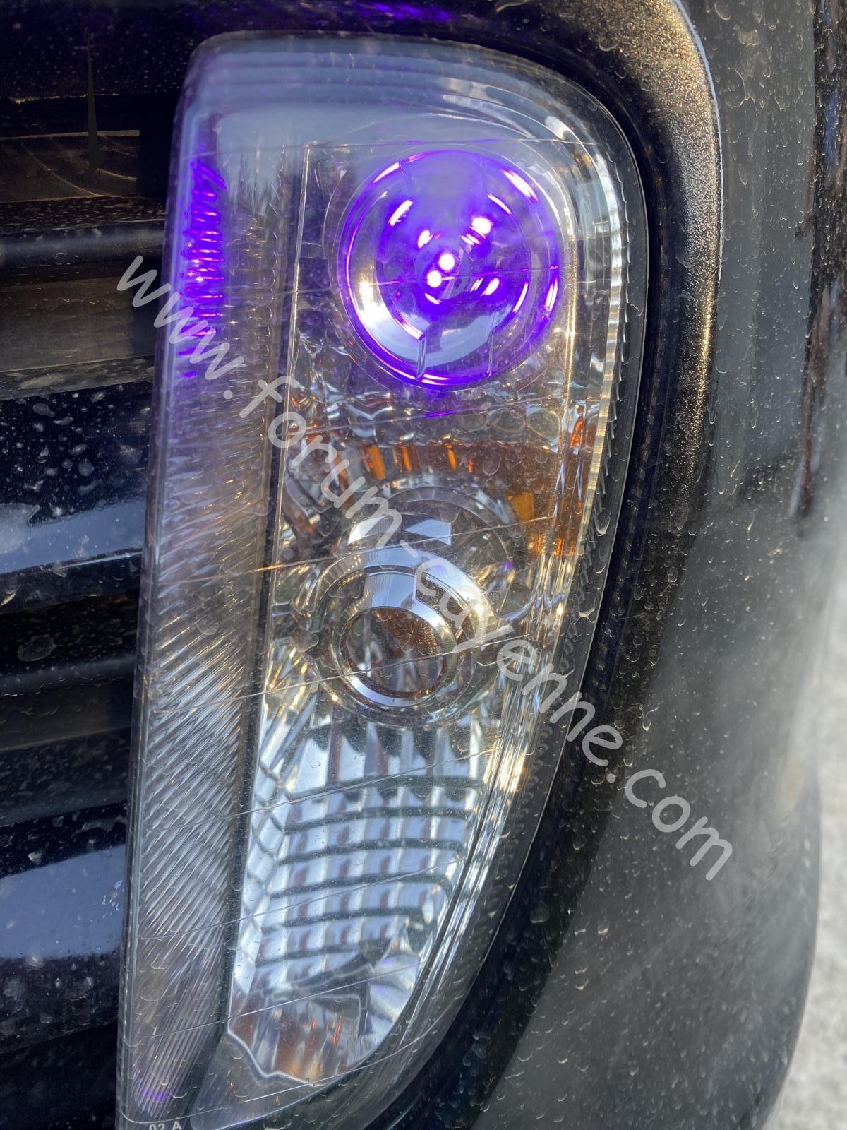

Pour les veilleuses je ne trouve pas le type d'ampoule
J'ai des ampoules led roses :mur: (très laides donc) et je souhaite les changer
quelle est la référence ?
merci de votre aide

Dans l’ordre :
1 = H11
2 = H7
3 = D1S
Veilleuses = W5W
Clignotants AV = PY21W
Clignotants latéraux = WY5W
:wink:
