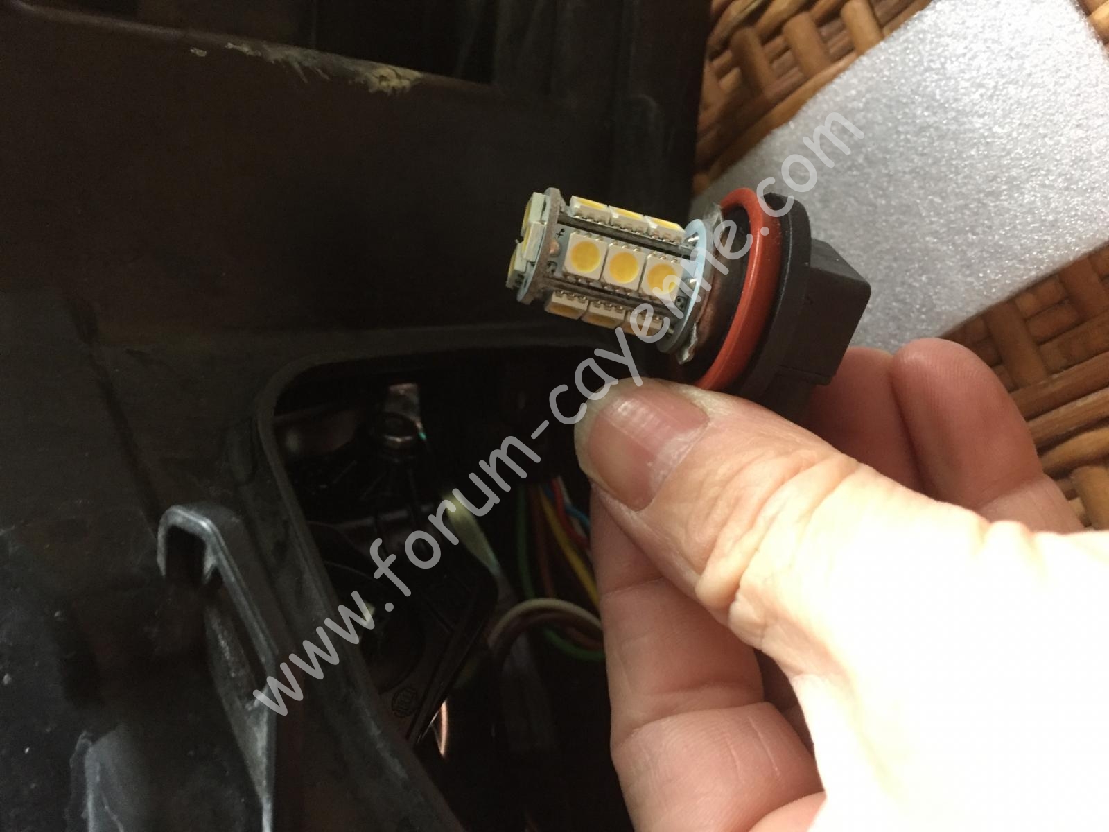

J'ai mis de la led il me semble sur le mien, sauf qu'elles ne me servent à rien en terme de visibilité.
C'est juste esthétique mais je n'ai jamais pu le voir car y a que moi qui le conduit. :huh:
Je dois démonter mes phares dans le week-end pour mettre mes résistances, je te ferai une photo de ce que j'ai posé.

Messagepar Tacosse » Sam 13 Jan 2018, 12:46
Voilà ce que j'ai mis comme ampoule, et sans défaut ODB.
Re: Ampoule feu de virage
Messagepar Exaf » Sam 13 Jan 2018, 13:29
Et ce modèle, c'est pour les feux de virage?
Exaf
Messages: 2247
Enregistré le: 5/02/17
Localisation: Midi-Pyrénées
Cayenne: 957 GTS
Messagepar JEFFSTAN » Sam 13 Jan 2018, 13:37
Non ! :wink:
Messagepar Tacosse » Sam 13 Jan 2018, 13:46
:etrange:
Alors comme je l'ai dit je n'ai jamais vu mes ampoules de virage s'allumer car je suis le seul à le conduire, mais alors quels sont mes feux de virage? :huh:
Messagepar JEFFSTAN » Sam 13 Jan 2018, 14:09
Ce n'est pas la même configuration de phare entre 955 et 957 :lol:
Messagepar Tacosse » Sam 13 Jan 2018, 14:15
Ah oui ok, mais moi ce sont bien les miennes :kaola:, j'ai eu peur
Messagepar JEFFSTAN » Sam 13 Jan 2018, 14:17
Et bien tu as de la chance, pour les 955 les feux de virages fonctionnent avec une variation d'intensité (tu tournes le volant, ca balance plus de W), donc il n'existe, à ce jour, pas de led de ce type :triste:
Sachant que j'ai déjà essayé les soi-disant "blue" mais qui restent jaune pissoux quand même :roll:
