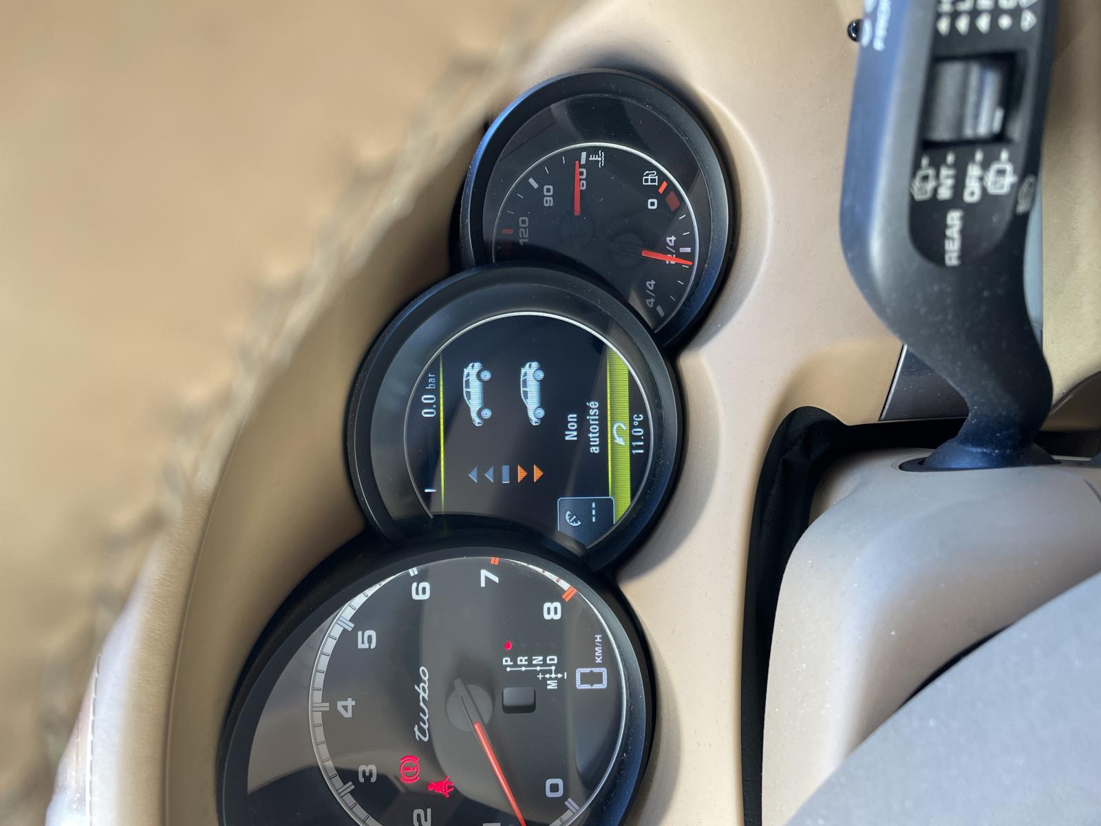

J’ai un gros souci avec mon Porsche Cayenne turbo de 2011 suite à des problèmes d’amortisseur qui ne voulaient plus fonctionner normalement est un message au tableau de bord qui me marquai châssis défectueux on m’a conseillé de changer le compresseur ce que j’ai fait.
Depuis je n’ai plus ce message qui apparaît mais le compresseur ne se met pas en route et le Cayenne est au plus bas il est impossible de rouler avec dans cette position. Lorsque j’actionne la molette pour monter le châssis Cela me marque: non ’autorisé. J’ai débranché la prise du compresseur et je l’ai alimenté en direct le compresseur tourne bien j’actionne un nouveau cette palette j’ai toujours le même défaut et mes amortisseurs ne remontent plus je dois partir en vacances avec dans trois jours c’est la galère

Voici la photo du défaut affiché
