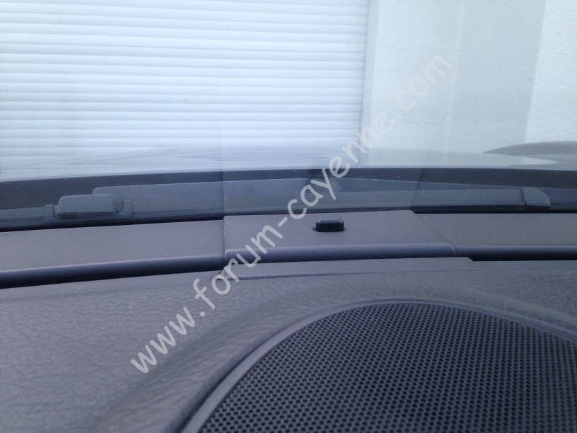

Messagepar arnouill » Lun 28 Déc 2015, 19:55
merci pour vos retours, je viens de voir que ce capteur était posé sur le tableau de bord et non derrière le retro (capteur de pluie ) :wink:

arnouill a écrit:merci pour vos retours, je viens de voir que ce capteur était posé sur le tableau de bord et non derrière le retro (capteur de pluie ) :wink:
Ce serait une 1ère :etrange:
Le capteur de lumière se trouve avec le capteur de pluie, derrière le rétro.
De mémoire, dispo sur les 957 même si le commodo n'est pas celui avec la position auto, référence à trouver sur le fofo pour l'ajout sur les 955.

Messagepar cayann » Jeu 31 Déc 2015, 21:31
Bonjour je pense que celui en bas du pare brise c est le récepteur HF OU infrarouge des telecommandes d ouverture

Messagepar BEUNY » Ven 1 Jan 2016, 13:24
:salut:
Si ton capteur ressemble a celui la :
c'est un capteur "soleil" pour la clim :win:

Messagepar arnouill » Ven 1 Jan 2016, 14:42
Hello,
Merci pour ce retour. Effectivement le capteur se trouve derrière le retro, mais une recherche sur le web m'indiquait cette pièce.
J'ai démonté le capteur, le plus sensible est bien la membrane que je n'ai pas réussie à retirer complètement de peur
de couper certaines connexions.
Finalement après remontage, ce matin tout fonctionnait :lol:
Au pire, ce boitier se trouve sur eBay aux environs de 30€.
