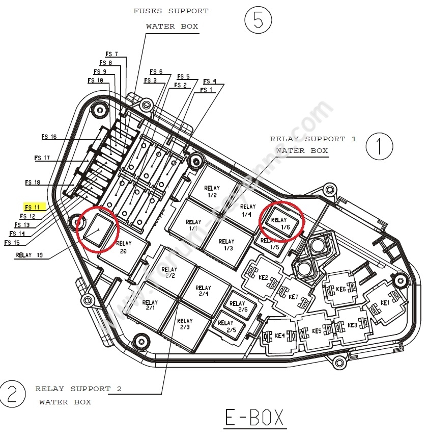

Messagepar ddada » Jeu 30 Juil 2026, 12:58
Si cela peut servir, les deux flèches noires sont reliées entre elles avec un tuyau qui est dans le réservoir, il n'est pas fournit avec les pompes neuves
Relay des pompes à essence dans la baie de pare-brise
Comme çà @ Tazer, bizarre que ça ne fonctionne pas pour toi.
