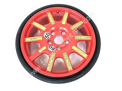

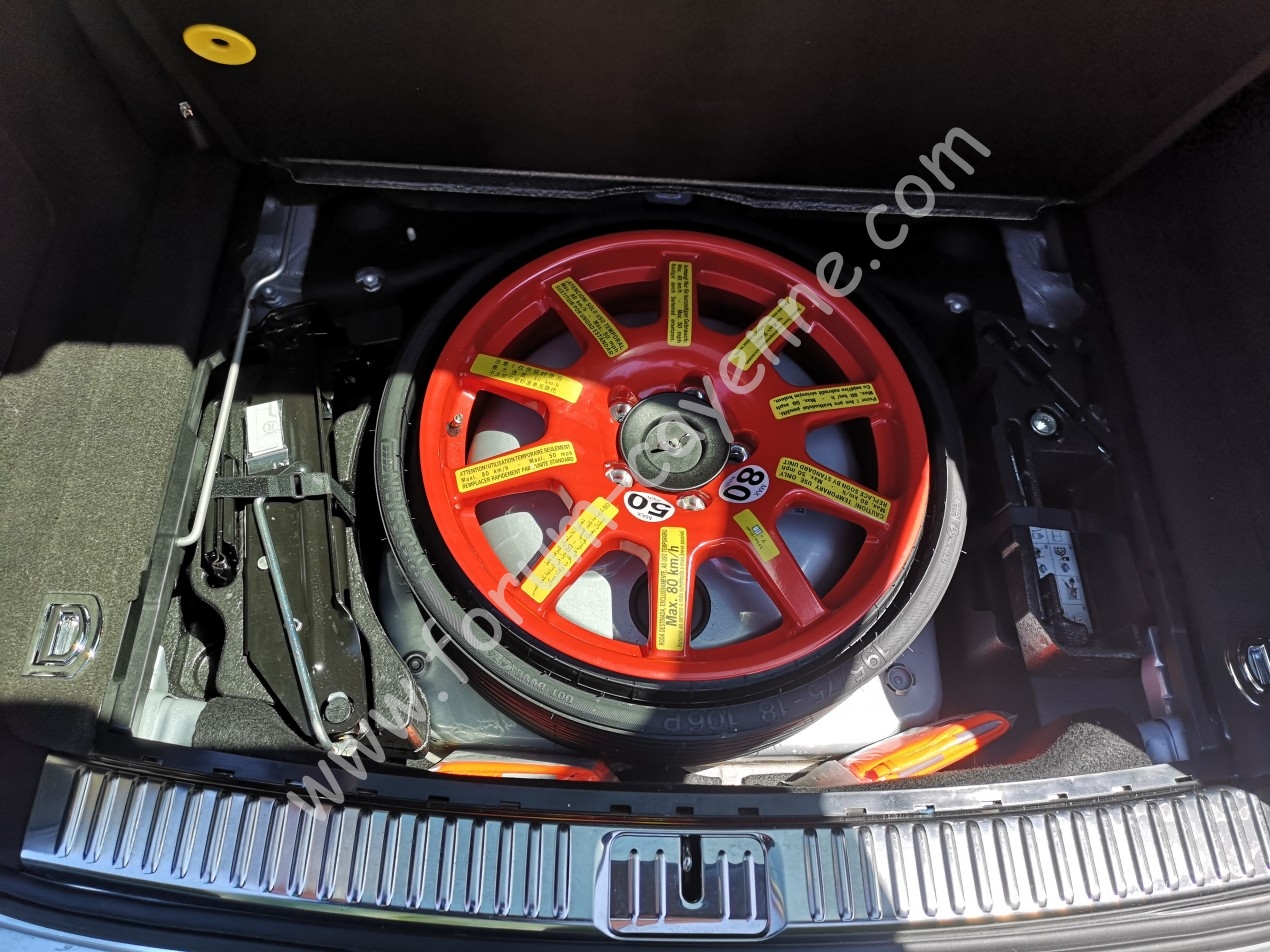

Je viens d'acheter un joli Cayenne S de 2018 mais il ne dispose malheureusement pas de la roue galette dont je disposais dans mon ancien Cayenne. Est-il possible d'en ajouter une avec tout ce qui va bien autour (cric, gonfleur, etc), sachent que je ne dispose dans l'espace prévu à cet effet que d'un diamètre d'environ 69 cm, ce qui rend indispensable l'utilisation d'un pneu pliable, j'imagine ?

Oui roue de secours gonflable obligatoire.
Par contre à part l'outillage d'origine avec le cric sur la gauche du coffre qui est prévu pour, tu ne pourras plus y mettre grand chose de plus. :bye:

Merci beaucoup pour le tuyau, je viens d'envoyer une question pour obtenir les informations relatives à cette roue galette. Dans ma documentation il est indiqué pour la jante : 6,5B x 20, DJ 28. Et pour le pneu 195/65-20 108P. Pensez-vous qu'une galette de 20' peut effectivement trouver sa place dans un cercle de 69 cm de diamètre ?

A mon avis, une galette en 18 ou 19 doit être suffisant (la différence sera compensé par la hauteur de flanc plus importante sur la galette de secours).

Pour ton 2018 la galette doit être orange, ce n'est pas la même que nos 957 qui est noire.
Ce qui est important c'est l'entraxe, ce que Christian t'a déjà écrit, il faut du 5 X 130, sur certains autres SUV du groupe VW on trouve du 5 X 120 qui ne monte donc pas sur nos Panzer. :bye:
Celle là :
PORSCHE 958 CAYENNE 6,5mm X 19 " ET28
