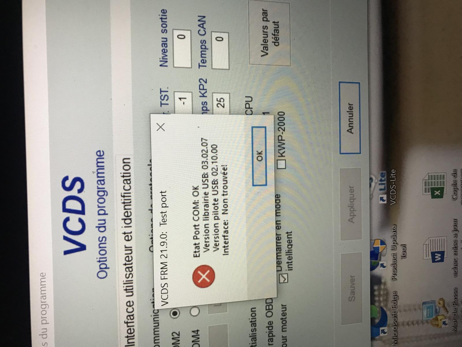

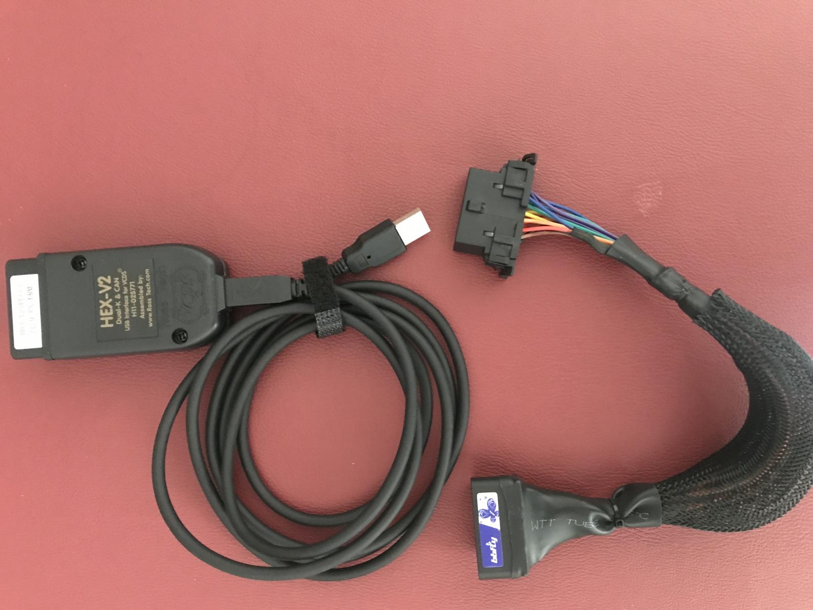

J’ai besoin d’aide pour le VCDS car je n’arrive décidément pas à me connecter à mon véhicule cayenne 957 de 2007.
Je voulais mettre l’option des feux automatiques et j’ai donc acheté et installer le Commodo.
J’ai commandé un câble HEX-V2 ainsi que la rallonge sur laquelle j’ai shunter les bornes 3 et 7 comme indiqué. La version VCDS fournis avec le câble est 21.09.
Je vous fais une photo des câbles que j’ai, et en plus une photo du message d’erreur que j’ai.
Merci par avance de votre aide ça fait un moment que je galère avec ça…

Messagepar Planetegoa » Dim 24 Avr 2022, 22:53
Il y a pas mal de tutos… Lien
Très important, ne pas être connecté au web, jamais.
Si tu es connecté pendant ou après l’installation ça ne fonctionnera pas,´il va y avoir une maj et ton câble ne reconnaîtra pas ton app.
J’ai une tablette (Microsoft) toujours hors ligne, dédiée uniquement au Vcds que je laisse dans le cay lorsque je l’utilise.
Sinon le shunt est bon.

Messagepar dgeffa » Ven 29 Avr 2022, 17:56
Merci pour cette réponse en effet j’ai toujours mis l’ordinateur en mode avion pour pas avoir ce problème de mises à jour et a priori le Cable correspond bien à la version du VCDS.
Si quelqu’un a une idée sur mon problème…

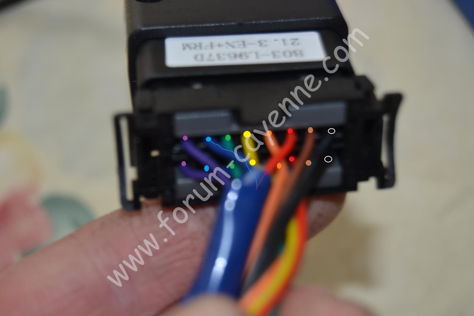

Re: Aide pour VCDS
Messagepar Kawasaki » Sam 30 Avr 2022, 12:39
Donc ce n'est déjà pas le fusible de la voiture.
En regardant la photo de ton pontage , j'ai un doute.
J'ai l'impression qu'il est du mauvais côté , moi j'ai ponté le rouge et le bleu de l'autre côté il me semble.

Re: Aide pour VCDS
Messagepar dgeffa » Sam 30 Avr 2022, 12:50
En effet je vois que toi tu as ponté de l’autre côté de la prise c’est-à-dire si je retourne la mienne mais par contre ça correspond plus à 3 et cm7 le fil bleu et le fil rouge ça correspondrait à 2pour le fil bleu et 6 pour le fil rouge si je fais ça ?

Messagepar Kawasaki » Sam 30 Avr 2022, 13:10
Tu n'as pas des fils de même couleur en face un de l'autre à chaque fois ?
Kawasaki
Messages: 273
Enregistré le: 6/03/20
Localisation: belgique
Re: Aide pour VCDS
Messagepar dgeffa » Sam 30 Avr 2022, 13:23
Tu as raison si je la retourne et que je compte ça fait bien 3 et 7 …. Le boulet …. Un grand merci je vais tester ça cet après-midi je pense et j’espère que ça va résoudre le problème je vous tiens au courant.

Messagepar dgeffa » Sam 30 Avr 2022, 14:42
Bon après test ça fonctionne toujours pas ….
dgeffa
Messages: 38
Enregistré le: 14/01/22
Cayenne: Cayenne 3,6 v6
Re: Aide pour VCDS
Messagepar dgeffa » Sam 30 Avr 2022, 14:47
Que j’utilise la rallonge pontée ou pas j’ai toujours le message interface non trouvée

Messagepar Kawasaki » Sam 30 Avr 2022, 19:30
Alors là je ne sais plus t'aider.
Ca ressemble plus à un problème lors de l'installation , et là je suis plutôt nul .
Mais il me semble que j'ai eu une fois un problème que j'ai résolu en effaçant tout et réinstaller .

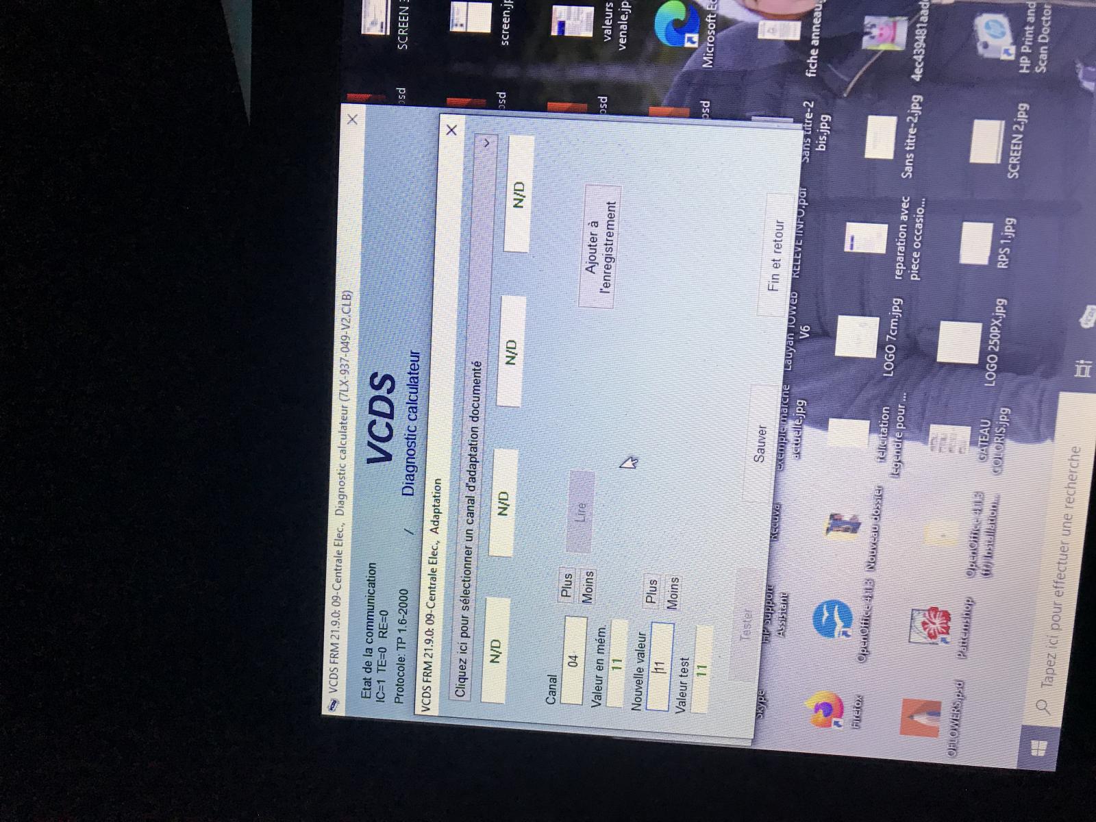

Messagepar dgeffa » Dim 1 Mai 2022, 17:34
Bonjour ,
Bon alors là bonne nouvelle j’ai réussi à me connecter au cayenne !!! Hourra !!!.
Par contre je ne comprend pas comment programmer les l’allumage des feux automatique …
J’ai regarder le tutoriel de loulouton mais je comprend pas l’histoire des bits « surligné en rouge passer à 1 »
Je vais sur 09 centrale électrique puis adaptation et ensuite je comprend pas ce qu’il faut faire.
Je vous met en photo ce que j’ai après avoir ouvert adaptation….
J’ai chercher sur le forum je trouve pas de tuto détaillé…. Merci pour votre aide …

Messagepar Sergio37 » Dim 1 Mai 2022, 18:47
Essai ceci
09 [Centrale Elec] - 07 [Codage] - codage long
Octet0
Bit0 - Daytime Running Lights - Activation Feux de jour
Bit1 - Country/Area North America - Pays Amerique du Nord
Bit2 -
Bit3 - Rear Fog Disabled in Off Road Mode - Feux de brouillard arriere Off en mode tout terrain
Bit4 -
Bit5 - Front Fog Lights - Phares antibrouillard avant
Bit6 - Rear Fog Lights - Phares antibrouillard arriere
Bit7 - Hight Beam with assistance driving light - Assistance feux de route
Passe le bit0 à 1 et valide
Bonne soirée

Messagepar dgeffa » Dim 1 Mai 2022, 19:21
:SMS: C bon j’ai réussi !!! L’allumage automatique des feux fonctionne.
Le problème que j’ai rencontré : quand je faisais la modification du code octet 4 qui correspond à l’allumage auto des feux ça me donnait une erreur à la validation !
J’ai donc essayé sans la rallonge shunter et miracle ça a fonctionné…
Donc à priori selon les modèles pas besoin de rallonge ponté…
En grand merci pour l’aide qui m’a permis de réussir …
