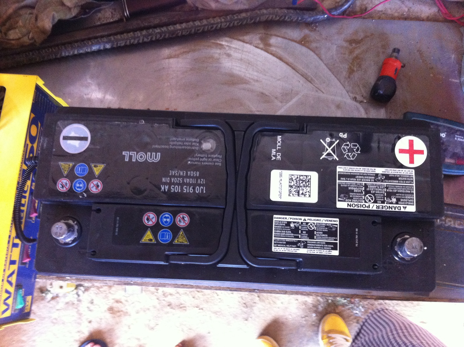

Messagepar casper94 » Sam 28 Juil 2012, 16:07
Les garçons
Vous n êtes pas bon vous êtes tout simplement les meilleurs et je vous adore
J ai une petite question mon beau Pere chez qui je suis a un chargeur de batterie
Je vais changer ma batterie ce soir faut il que je dépose la batterie ou est ce que je peux la recharger par le + et le - qui sont sous le capot ?
Re: ah l'aide mon PCM déconne
Messagepar Fabcon » Sam 28 Juil 2012, 16:43
Non il ne faut pas
Débranche les cosses de la batterie sous le siège et isole les pour pas qu'il y ait de fausse manip
Ensuite tu branches ton chargeur dessus pour la nuit en respectant le + et - bien sur ! Lol
Et demain après au moins 12h de charge tu rebranches tes cosses
Ps : regarde sur le chargeur si il y a un tensiomètre pour voir la tension avant et après la charge et vérifie bien que le bouton est bien sur 12volt si il y en a un
Certains chargeurs peuvent avoir cette option choix de voltage
Fabcon
Messagepar SVM78 » Sam 28 Juil 2012, 17:43
Salut Casper,
Tu peux la recharger avec un chargeur en prenant les contacts sous le capot suivant la préconisation constructeur ci dessosu :
Votre concessionnaire Porsche est tout disposé à
vous conseiller pour trouver le chargeur de
batterie approprié.
1. Respectez impérativement les instructions du
fabricant du chargeur.
2. Lors de la recharge de la batterie, veillez à ce
que l'endroit soit suffisamment aéré.
4.
Vérifiez le niveau d électrolyte sur les batteries
nécessitant peu d'entretien.
Branchez le chargeur sur les bornes d'assistance
au démarrage.
Ne mettez le chargeur en service, en le
branchant au secteur ou en actionnant son
commutateur, qu après I avoir correctement
connecté.
Débranchez le chargeur après la charge.
Vérifiez le niveau d'élecirolyte sur les batteries
:lol:
SVM78
Messagepar SVM78 » Sam 28 Juil 2012, 17:45
fabcon a écrit:Les bornes côté moteur c'est pour le démarrage au câble si tu charges par la je pense que tu peux bousiller le circuit
Il ne faut pas que le chareur ne dépasse 4 A je croix et puis après la charge tu dois devra faire attention à ça :
Après la charge de la batterie
Après avoir rebranché la batterje ou rechargé une
batterie fortement déchargée, f affumag8 du
voyant de contrôle du pSM dans le combiné
d instruments et l,apparitjon O un ,.r.ug. ,rr.
I écran multifonctions vous signatent la p?àseîce
d un défaut.
Pour eliminer ce défaut, il vous faudra effectuer
res quelques operations suivantes :
7. Démarrez le moteur.
Pour ce faire, tournez resp. la clé de contact
ou le module de commande (sur tes vehicùàs
équipés du système porsche lntrv a Orivei--
deux fois dans la position 2.
2. Véhicule à I'arrêt, manoeuvrez la direction de gauche à droite à plusieurs reprises, purs

alors je vous retranscris mes derniers 24h
donc hier soir dépose de la batterie qui se trouve sous le siège
mise en charge toute la nuit
ce midi repose de la batterie
mise en route du cay', sapin de noël au tableau de bord ( pleins de voyants allumés )
15h départ pour PARIS après quelques mètres tout rentre dans l'ordre
et la plus une seule coupure que du bonheur
donc demain achat d'une batterie pour plus que cela se reproduise car je ne vous cache pas que tout m'a beaucoup énervé
et je n'ai pas pu profité pleinement de mon week-end
en tout cas UN GRAND MERCI A TOUS POUR VOTRE AIDE
voici la photo de ma batterie et du mainteneur de batterie que j'ai acheté samedi
