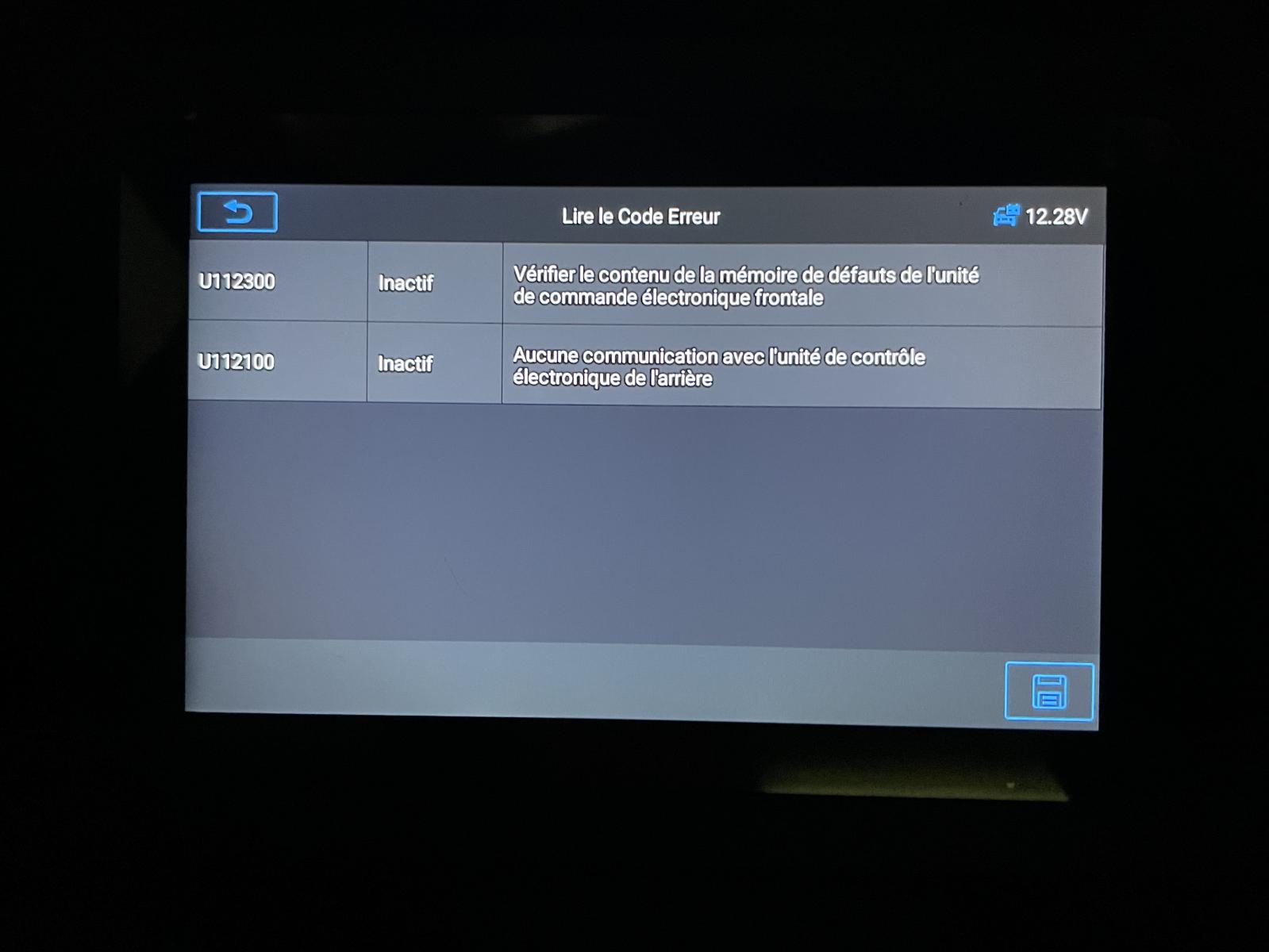

Messagepar Blackice » Ven 28 Avr 2023, 19:06
Bonjour.
Je déterre ce sujet, car je me retrouve également avec la panne de "LCA indisponible" qui s'est affichée d'un coup en conduisant alors que cet élément fonctionnait parfaitement jusqu'à présent. J'ai 2 codes défaut associés :
- U112100 : Vérifier le contenu de la mémoire de défauts de l'unité de commande électronique frontale
- U112300 : Aucune communication avec l'unité de contrôle électronique de l'arrière
Mais, même après plusieurs tentatives, je n'arrive pas à supprimer ces défauts ("la suppression a échoué") avec mon Icarsoft.
Quelqu'un a-t-il déjà fait l'expérience de cette panne qui n'empêche pas de conduire, mais bon...??? :roll: :lol: :lol: :lol:
Par avance, un grand merci pour vos suggestions. :wink:

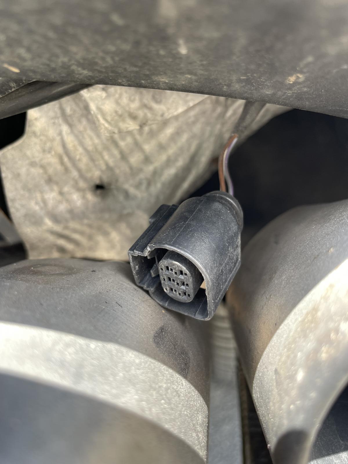

Bon, je croyais avoir trouvé la panne en découvrant une fiche non branchée au dessus des pots d'échappement droit.
Hélas, après avoir démonté entièrement le pare-choc arrière et rebranché la fiche dans le feu bas du pare-choc, la situation n'a pas changé et j'ai même 2 nouveaux messages d'erreur! :lol2: Pas mal en 4h, non? :mur: :MDR:
A la prochaine... ou pas car cet assistance au changement de voie ne me manque pas vraiment... :salut:

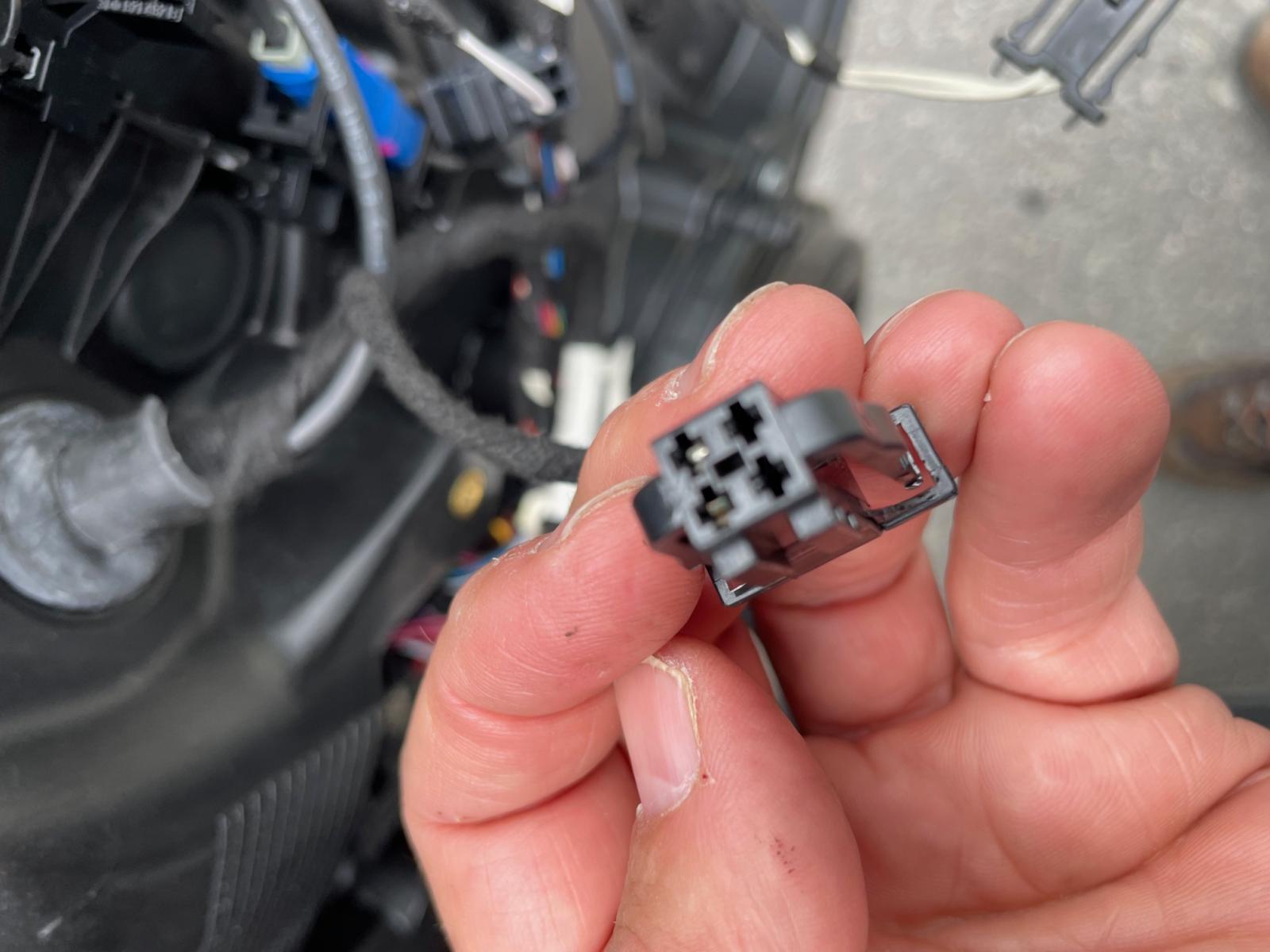

Après 4 heures de recherches, j'ai finalement trouvé la panne!
Bizarrement, le système fonctionnait de temps en temps et le voyant rouge du bouton sur la console des lève-vitres restait allumé. Mais après 2 ou 3 appuis sur ce bouton, le système finissait toujours par se remettre en défaut avec panne affichée au tableau de bord!

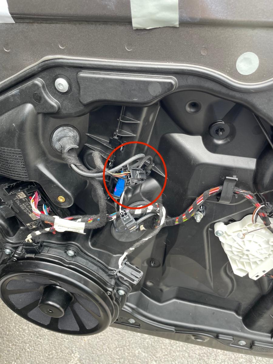

Bref, après avoir regardé l'intérieur des miroirs et avoir constaté qu'aucun courant ne venait au module des diodes du rétro côté droit, alors que j'avais bien du courant sur le module du rétro côté gauche, j'en ai conclu que l'arrivée du courant ne venait pas à droite jusqu'au module des diodes. Une lapalissade, je sais... mais j'explique :lol2: !!!

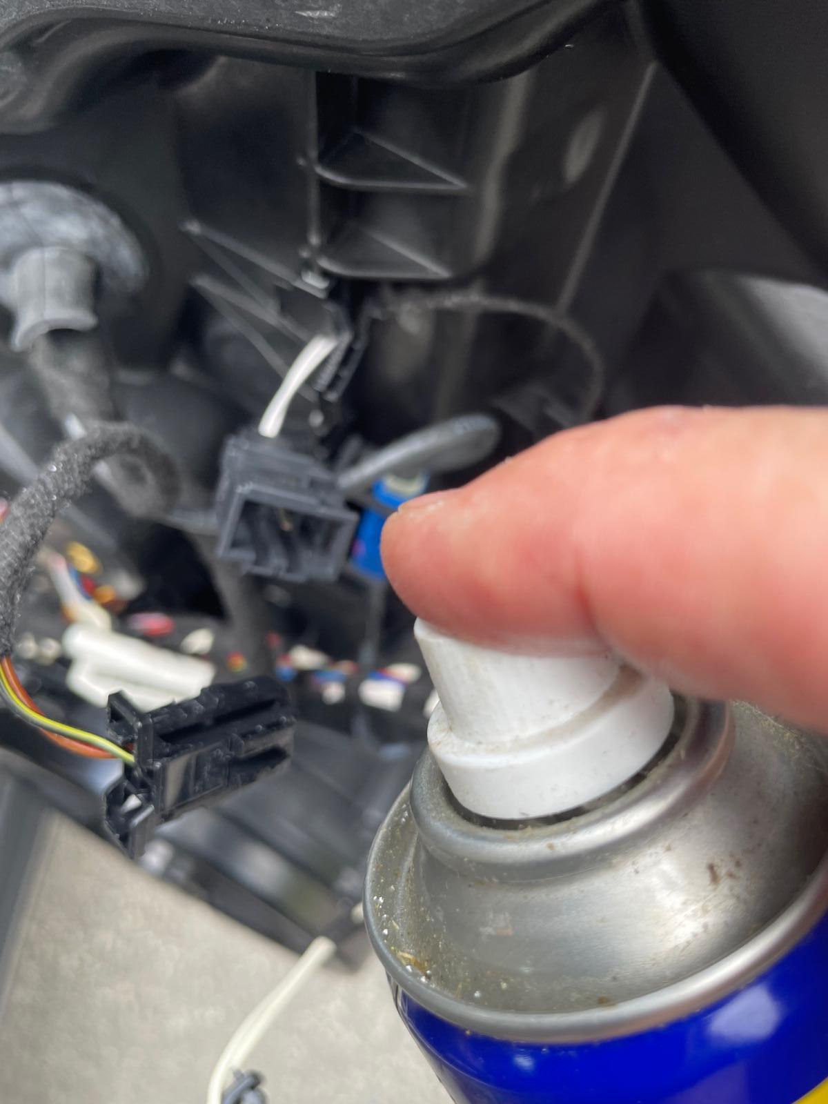

Donc, j'ai démonté le panneau de porte avant droit pour aller vérifier l'état de tous les connecteurs qui remontaient au rétroviseur.

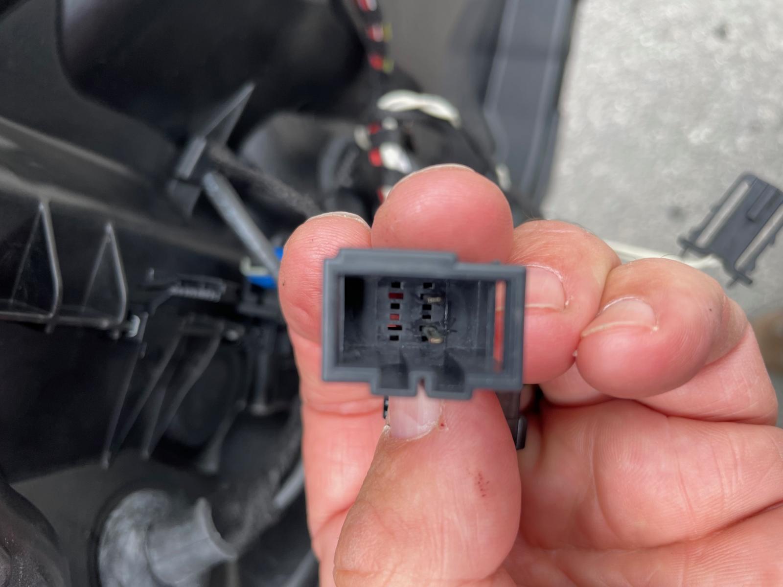

Et, là miracle, le connecteur allant aux diode avait l'une de ses fiches complètement oxydée (dépôt de couleur verte!).
WD40 étant mon ami, j'ai traité l'ensemble, nettoyé au tournevis très fin et avec le chas d'une aiguille, séché et remonté!
Depuis, tout refonctionne comme avant sans avoir nécessité de recalibrage et il n'y a plus aucun affichage de panne/d'erreur, même après de nombreuses actions de mise en marche et d'arrêt, en appuyant sur le bouton en haut à gauche de la console des vitres électriques.
J'en ai profité pour regarder toutes les autres connexions et aucune ne présentait de corrosion d'aucune sorte!

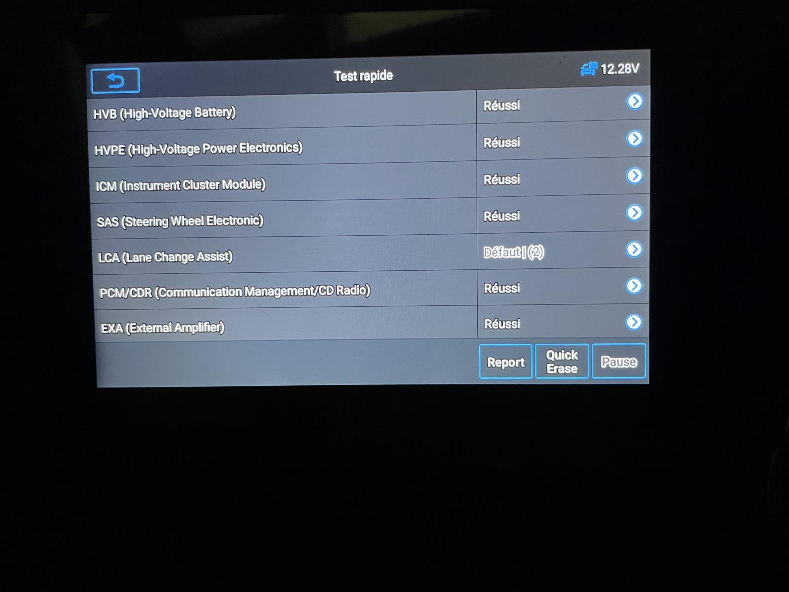

En revanche, ma valise Icarsoft continue à m'afficher 4 anomalies LCA (Lane Change Assist), alors que la voiture ne m'affiche plus aucun code erreur.
Dans le diagnostique de la valise il y a :
- U112300 Aucune communication avec le tableau de bord
- U004700 Aucune communication avec le bus CAN privé
Là, je ne sais pas ce que cela signifie réellement???
L'Icarsoft CR MAX ou la mémoire du Cayenne auraient-ils conservé la trace d'une erreur??? Et si oui comment la purger?

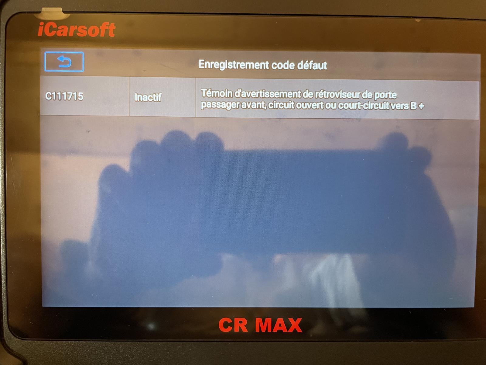

- C111615 Témoin lumineux de rétroviseur de portière conducteur, circuit ouvert ou court circuit vers B+
- C111715 Témoin lumineux de rétroviseur de portière passager avant, circuit ouvert ou court circuit vers B+
Ben... si les témoins s'allument bien, et je peux même en changer l'intensité... :grr: :etrange:
Ces 4 "anomalies" là, je n'arrive pas à en effacer les codes erreurs sur la valise. L'icarsoft n'est peut-être pas assez puissant pour le faire ou bien faut-il purger la mémoire du Cayenne d'une façon ou d'une autre?
- 881202 Batterie clef plate... :lol2: :lol2: :lol2: Je vais la changer.
Bref, la voiture fonctionne parfaitement pour le moment! :cool:

Blackice a écrit:Bonjour.
Voilà une histoire qui me soulage, car les pannes électriques/électroniques aléatoires ne sont pas ma tasse de thé, tant les causes pouvant en être à l'origine sont multiples!
Si quelqu'un connaît les mêmes soucis, et qu'il souhaite des explications plus détaillées qu'il m'écrive en MP. :win:
Ça c’est de la persévérance, félicitations.

Messagepar Blackice » Jeu 22 Aoû 2024, 18:57
Bon, quand on est c... on est c... :lol2: :lol2: :lol2:
A tout hasard, j'ai regardé s'il y avait une mise à jour du logiciel de la valise Icarsoft.
Et, OUI, bien évidemment il y a en avait une. Je croyais l'avoir fait il y a une semaine, mais j'avais omis une chose : tout d'abord on télécharge depuis le net la dernière version du logiciel (normal), mais ensuite on doit télécharger cette dernière version DANS la valise. Cette mise à jour se fait donc en 2 étapes! Et bien entendu, je n'avais pas fait la seconde. :pffff:
Puis ensuite, j'ai regardé si, à tout hasard, il y avait une mise à jour du logiciel concernant la marque Porsche spécifiquement et "bingo" il y a en avait une également. Mais là, la mise à jour se fait en une seule étape.
Bref, tout est à jour désormais et cerise sur le gâteau, j'ai enfin pu effacer tous mes codes erreur!!!! :hourra:
Le Cayenne est... virege de toute anomalie! :drink:
