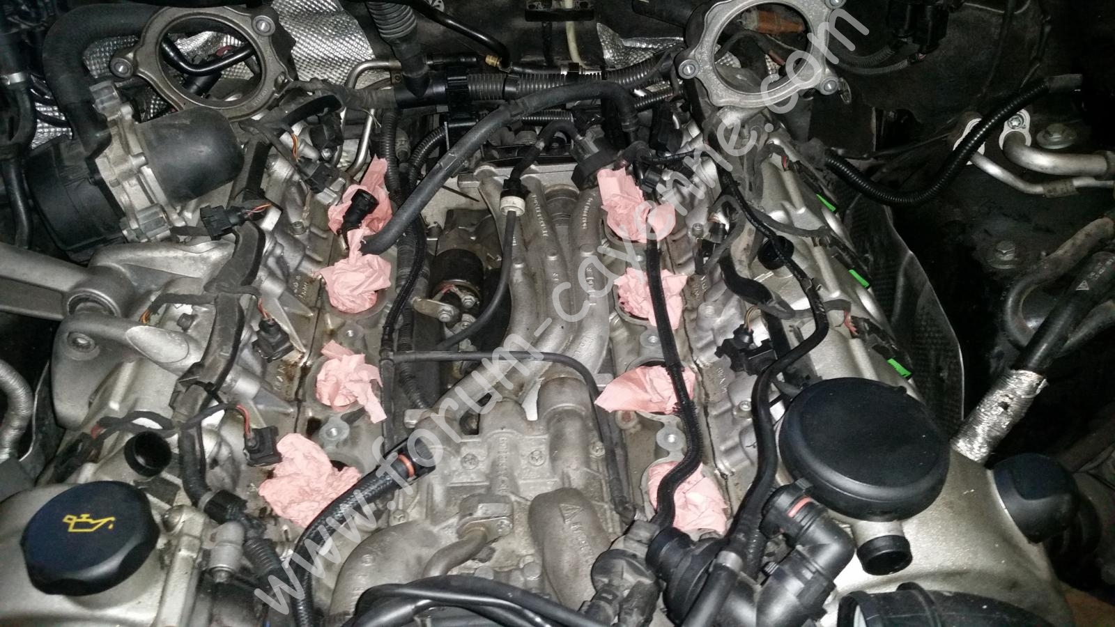

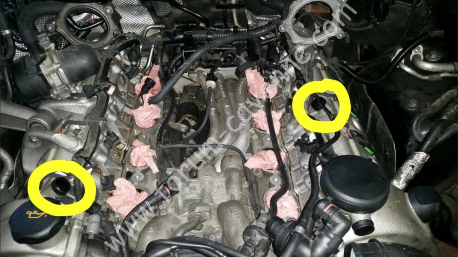

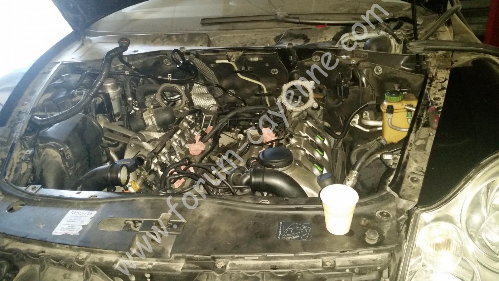

Messagepar Kouaterbak » Lun 4 Aoû 2014, 20:21

Re: Admission plein d'huile et mayo dans le turbo côtéconduc
Messagepar jetrider » Lun 4 Aoû 2014, 21:35
Sur la culasse coté conducteur, il y a un gros bouchon noir sur l'avant du bloc (on le voit à droite en bas sur ta photo). Je ne connais pas bien le turbo, mais si les durites entourées y vont, c'est peut-être là ton problème.
Dedans il y a le séparateur d'huile, c'est une espèce de membrane, fais des recherches sur le forum, Engineman a montré comment l'ouvrir, si la membrane est percée, cela peut être ton problème....
Si les durites n'y sont pas connectées...Voir ce qu'en pense les spécialistes du turbo...
Messages: 4897
Messagepar Kouaterbak » Mar 5 Aoû 2014, 00:05
Merci jetrider, j'avais vu le tuto d'engineman sur le reniflar mais la membrane orange en dessous est bonne.
J'explique les symptômes, aujourd'hui après la mise en route, au bout de 10 minutes environs, j'entendais un sifflement, pas un souffle mais en aspiration, en fait c'est comme si on aspire dans une bouteille jusqu'à plus d'air et que ya plus rien à aspirer comme si le moteur se mettait sous vide et il a caler... (c'est dure d'expliquer) mais il redémarré dessuite... la dépression est forte au niveau de la jauge mais nul quand je débranche les deux durites que j'ai entouré en jaune. Mais la dépression se fait à ce niveau ensuite ( au niveau des deux trous entouré)... sur un autre Cayenne turbo l'aspiration y est faible. La bonne nouvelle j'ai plus de fuite d'huile dans les turbos :)

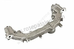

Messagepar Kouaterbak » Mar 5 Aoû 2014, 08:21

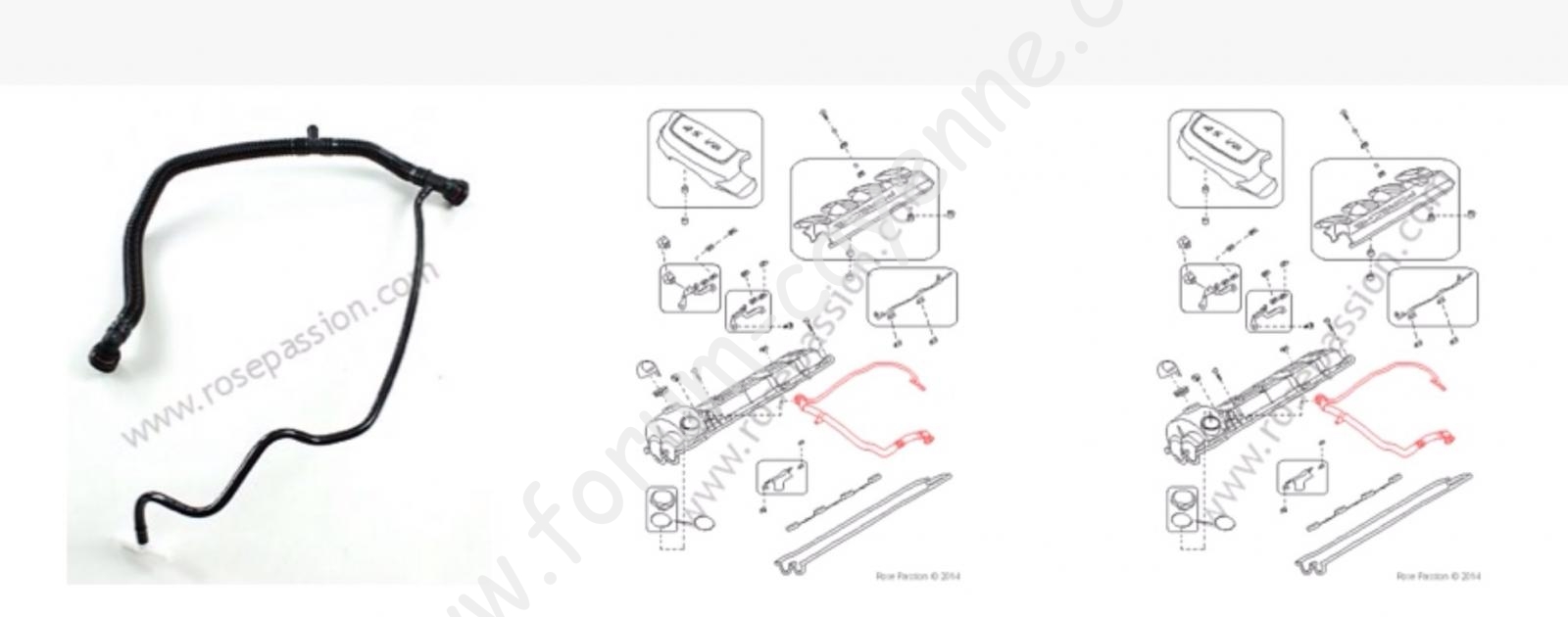

Je me dis que ça peut venir du tube répartiteur (il est coté boîte de vitesse) les durite du reniflard et du grésage turbo viennent s'y brancher. Sauf erreur de ma part, après ça peut être les joints de que de soupapes??? Je sais, la je suis en mode recherche et compression :shifty:
Kouaterbak
Messages: 63
Enregistré le: 16/05/14
Localisation: Nîmes 30000 Gard
Messagepar Kouaterbak » Mar 5 Aoû 2014, 08:22
Tube répartiteur

Messagepar Kouaterbak » Mar 5 Aoû 2014, 08:30
Conduite de purge quand je débranche y'a plus d'aspiration à la jauge
