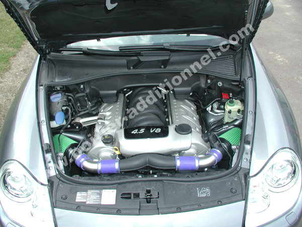

Bonjour a tous
J’aimerai avoir votre avis
Deux types d’admission direct
A vous lire
Jeff

Bonjour.
La première photo est une aberration, tu te retrouves avec de l'air surchauffée par le moteur dans l'admission, d'ou baisse de puissance, exactement l'inverse de ce qu'on veut.
La deuxième est la bonne, en sachant que tu n'auras pas grand chose de mieux qu'avec des K&N dans les boîtiers de filtre d'origine, mais au moins l'air d'admission n'est pas surchauffée.
C'est plus esthétique que l'origine mais ça coûte un bras, le seul changement c'est un bruit d'admission plus présent. :bye:

... et dans les 2 cas, le déplacement des débitmètres d'air n'est pas judicieux car on perd le volume de tranquillisation du flux laminaire en amont du capteur, le flux risque d'être alors turbulent avec à la clef, une mesure de débit erroné, un comportement moteur dégradé...
Idem quant à la modification angulaire du capteur dans le flux : pas bon non plus par rapport à la linéarisation du signal du capteur en position d'origine...

En résumé des K&N dans les boitiers d'origine, c'est la meilleure solution. :bye:

Messagepar SUPER JEFF » Ven 7 Juin 2019, 21:34
Merci a tous pour vos réponses
Je vais mettre deux KN direct dans l’emplacement d’origine
Dommage je trouvais ça vraiment sympa et esthétique
