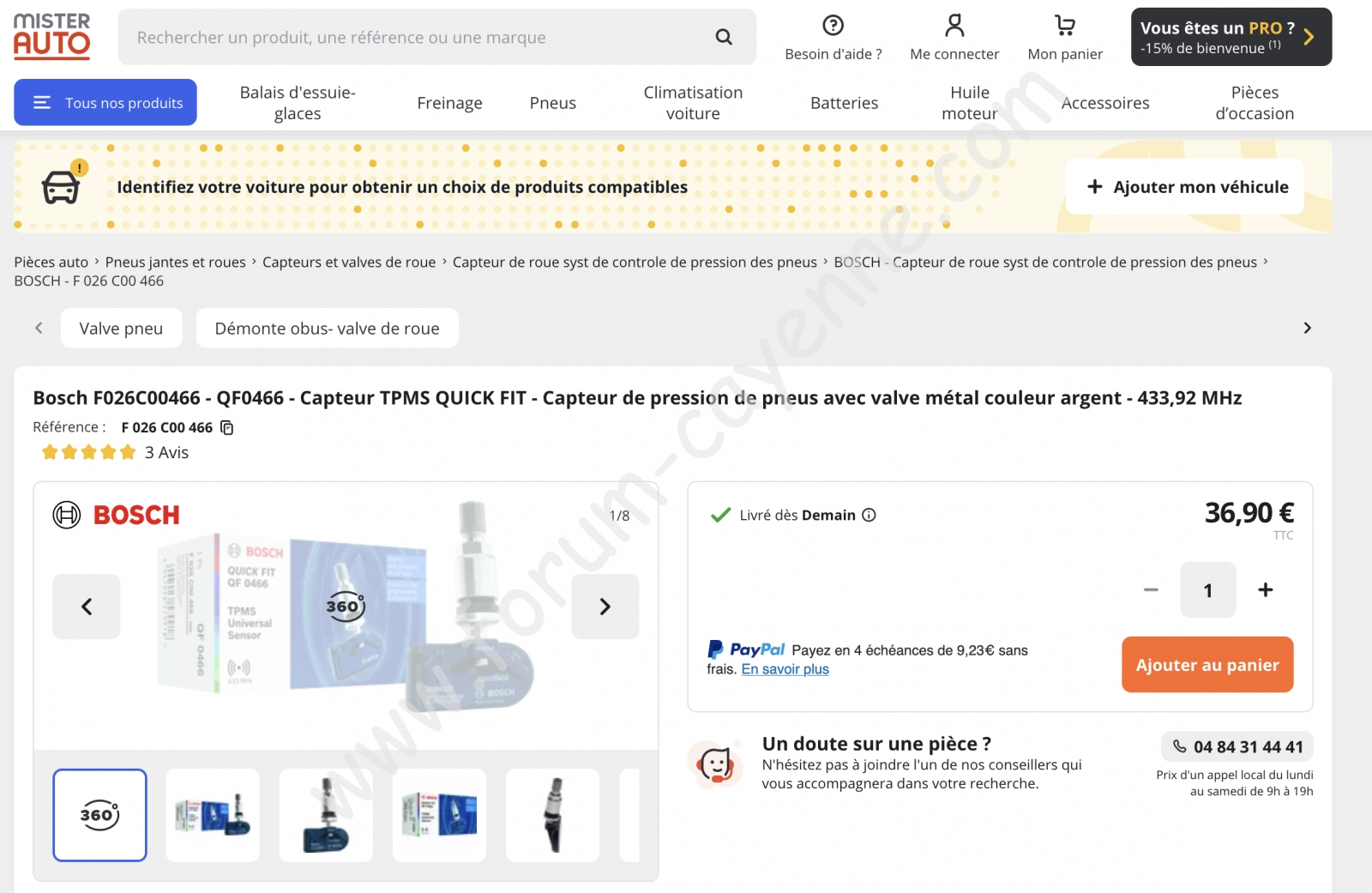

Perso si cela devait m'arriver, j'attendrais le changement de pneus. Il me semble que sur Ebay, Ali, Amazon ou autres... il y a des Kits 4 capteurs compatibles valant entre 80€ et 120€ (Bosch).
Mais si je devais le faire, je te dirais, comme Tazer, achète les 4 ou 5 capteurs compatibles (sur mon hybrid je n'ai que 4 pneus et pas de roue de secours, mais d'autres en ont encore une...) et essaie de négocier avec un "pneumaticien" compréhensible autour de chez toi. Moi j'en ai trouvé un sur Paris. Et change les 4 car les autres vont tomber en panne progressivement par la suite. Bonne chance!
Exemple Bosch pour mon Cayenne Hybrid de 2016 (comme le tien) :
Capteur Porsche Cayenne
Capture d’écran 2025-07-23 à 10.17.41.png (932.51 Kio) Vu 1327 fois
Re: 958 MKII problème voyant pneus orange
Mer 23 Juil 2025, 11:13
oui voilà, 36 balles c'est déjà nettement plus correct. il y a aussi les TPMS de pneus online qu'avait trouvé qqn du forum à 29€...
