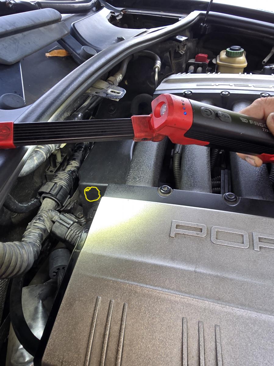

Sur une 957 3.6 le moteur broute à l'accélération.
Dans ce cas j'ai une perte d'assistance de freinage juste après.
Avec une machine à fumée je me suis branché directement sur la pompe à vide et la fumée sort par le bouchon d'huile je pense que ce n'est pas normal vous confirmez ?
Au niveau de la vanne de recyclage d'huile il y a un petit trou (voir photo) ou il y a une légère depression.
Le régime varie quand je bouche ce petit trou.
Quel est votre avis

Bonjour cela fait penser à un problème de mise à l'air/reniflard (séparateur d'huile, AOS) ou une fuite sur le circuit de dépression.
Le petit trou de mise à l'air du séparateur ne devrait normalement pas avoir un effet important sur le régime. Si en le bouchant le ralenti change nettement, cela pourrait venir de la membrane interne qui serait percée.
Mais attendons l'avis des spécialistes de ces moteurs.

Bonjour nain60 possible trop d'air il broute.
Sur le 957 3,6 il faut démonter le Collecteur admission et retirer le cache culbuteurs la valve se trouve à l'intérieur un peu de boulot
Sur le 3,2 et V8 elle est a l'extérieur changé sur mon 3,2

J'ai déjà remplacé cette pièce il y a moins de 2 mois.
C'est pour ça que je pensais à la pompe à vide
