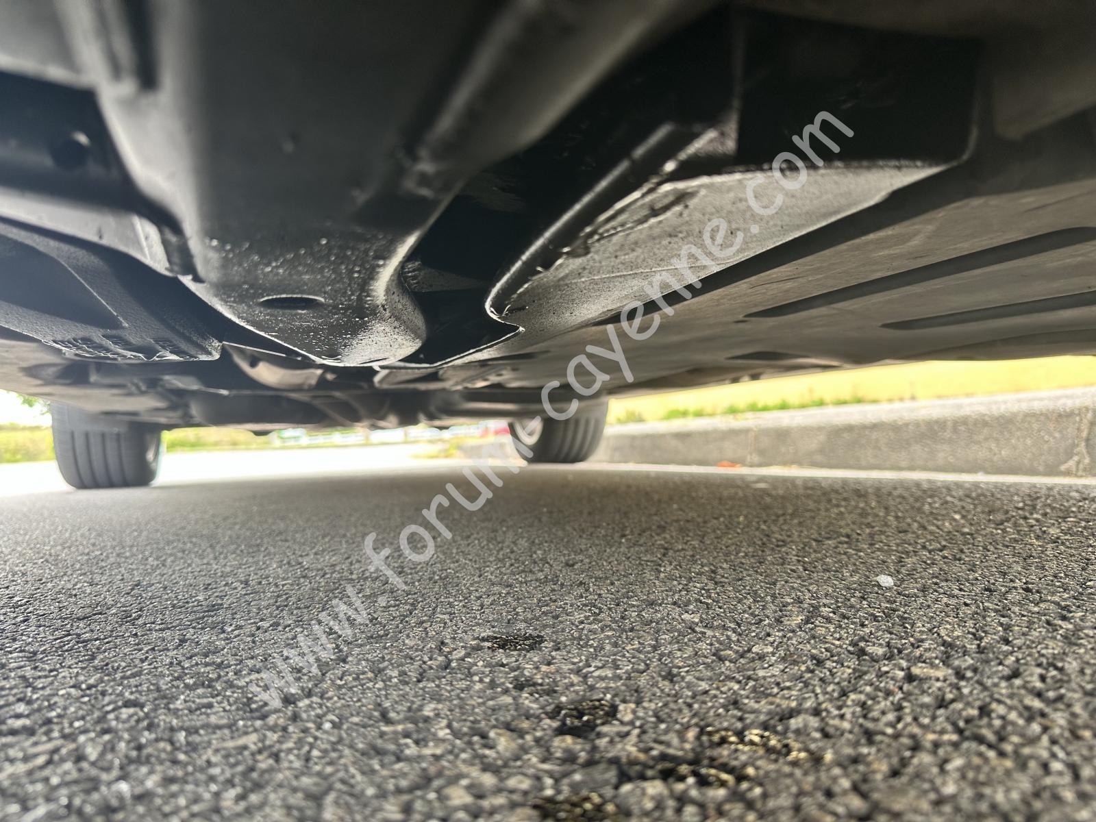

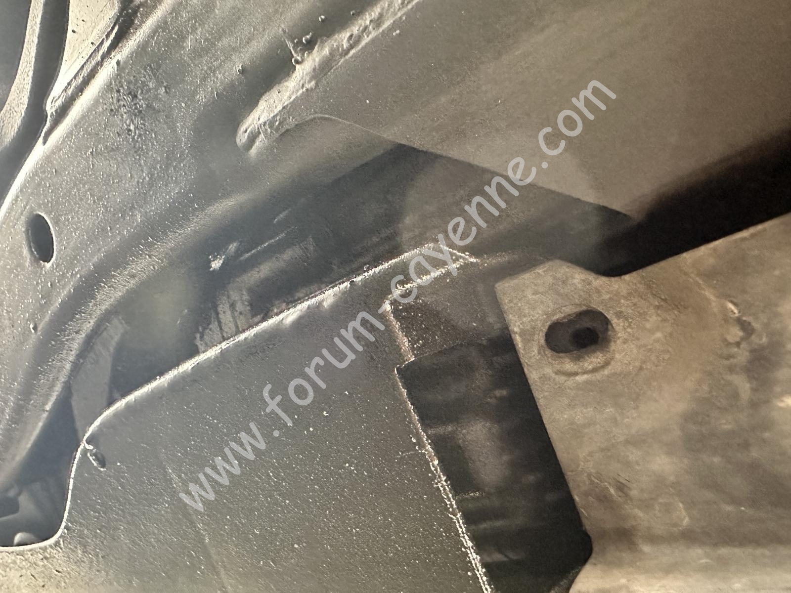

Bonjour à tous !
Petite surprise ce matin quand j’ai récupéré mon cayenne 955 au carrossier (pare-chocs avant à repeindre)
Je roule 5min, et fumée blanche qui sort de dessous le capot (haut gauche quand on est en face du capot ouvert)
Je m’arrête immédiatement et je constate une (légère) fuite d’huile, quelques gouttes au sol et zone moteur bien grasse.
Fumée qui provient surement de l'huile qui s'écoule le long du moteur puis échappement j'imagine.
Je vous joint quelques photos.
Auriez vous quelques idées ?
J’attends un mécano de la famille qui arrive dans 4/5j , véhicule immobilisé jusqu’ici.

Joint de cache culbuteur effectivement, ne roule pas comme ça, l'huile coule sur l'échappement et les turbos, c'est un peu risqué.
Le bruit que tu entends c'est peut-être tout simplement de compresseur de suspension qui tourne, si tu as les suspates pneumatique, il est sous le bas de caisse droit quand tu es dans la voiture.
Petit conseil comme tu l'as depuis peu, jamais d'éthanol sur un 955 turbo, c'est destruction du moteur assurée. :bye:

Bonsoir
Je suis de l'avis de tazer, joint cache culbuteurs. Regarde dans un de tes puits de bougies et tu devrais avoir aussi de l'huile.

Merci pour vos réponses. Ça confirmait ma première piste.
Effectivement j’ai vu une fois de la fumée j’ai compris que l’huile passait par la. Je n’ai pas roulé avec depuis.
