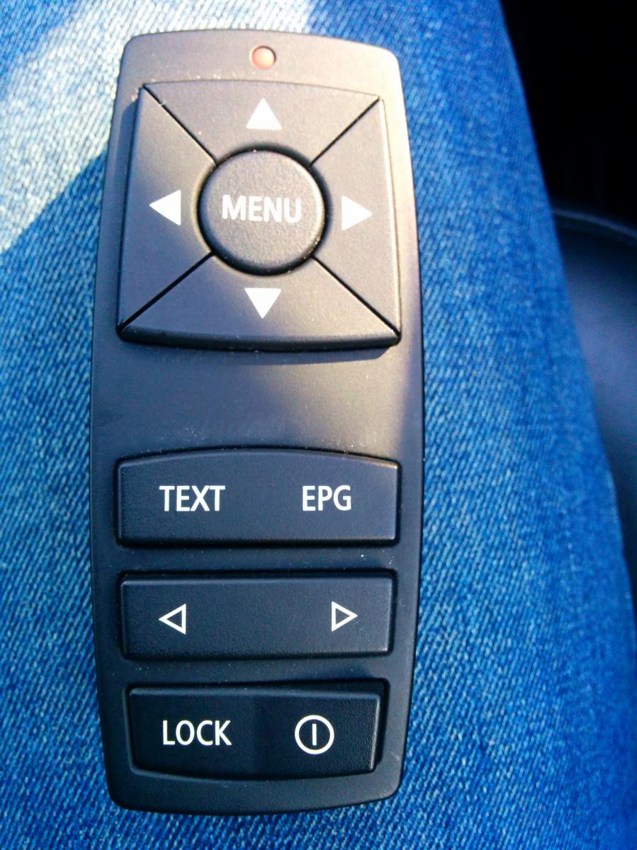

Bonjour a tous,
Je découvre petit a petit mon nouveau jouet et je viens de trouver une télécommande de la marque Porsche dans un vide poche. Vous avez une idée de son utilite ? Ça ressemble a une commande de lecteur CD ou DVD mais quand j actionne les boutons il ne se passe rien dans la voiture.
D avance merci de vos lumières ;)

Salut malphodo,
Jamais vu, as tu une référence dessus à part Porsche. Ton Cayenne est-il équipé du module de divertissement aux places arrières ( écrans appuis têtes ) ou de l'option Tv ?

Messagepar fabrice S » Sam 5 Avr 2014, 18:07
Ça doit être la télécommande pour la télé et effectivement depuis la TNT ça ne fonctionne plus :master:

Messagepar francouai » Dim 6 Avr 2014, 09:50
Si je ne me trompe pas...
Comme ton Cayenne est un 2004, tu dois avoir la reception TV mais en analogique qui n'existe plus depuis 2 ans.
L'ancien proprio a du allé chez Porsche et comme je l'expliquai dans un autre sujet sur le forum, Porsche installent un module TV TNT par dessus le recepteur TV d’origine (je resume) et se servent d'une entrée video auxiliaire du boitier d'origine pour faire circuler l'image venant du boitier TNT.
La telecommande vient du boitier numérique pour piloter ce tuner.
Solution "Porsche" a 1500 euros. :???:
T'es le 1er ici a avoir ce systeme (PCM2 avec tuner TNT porsche)

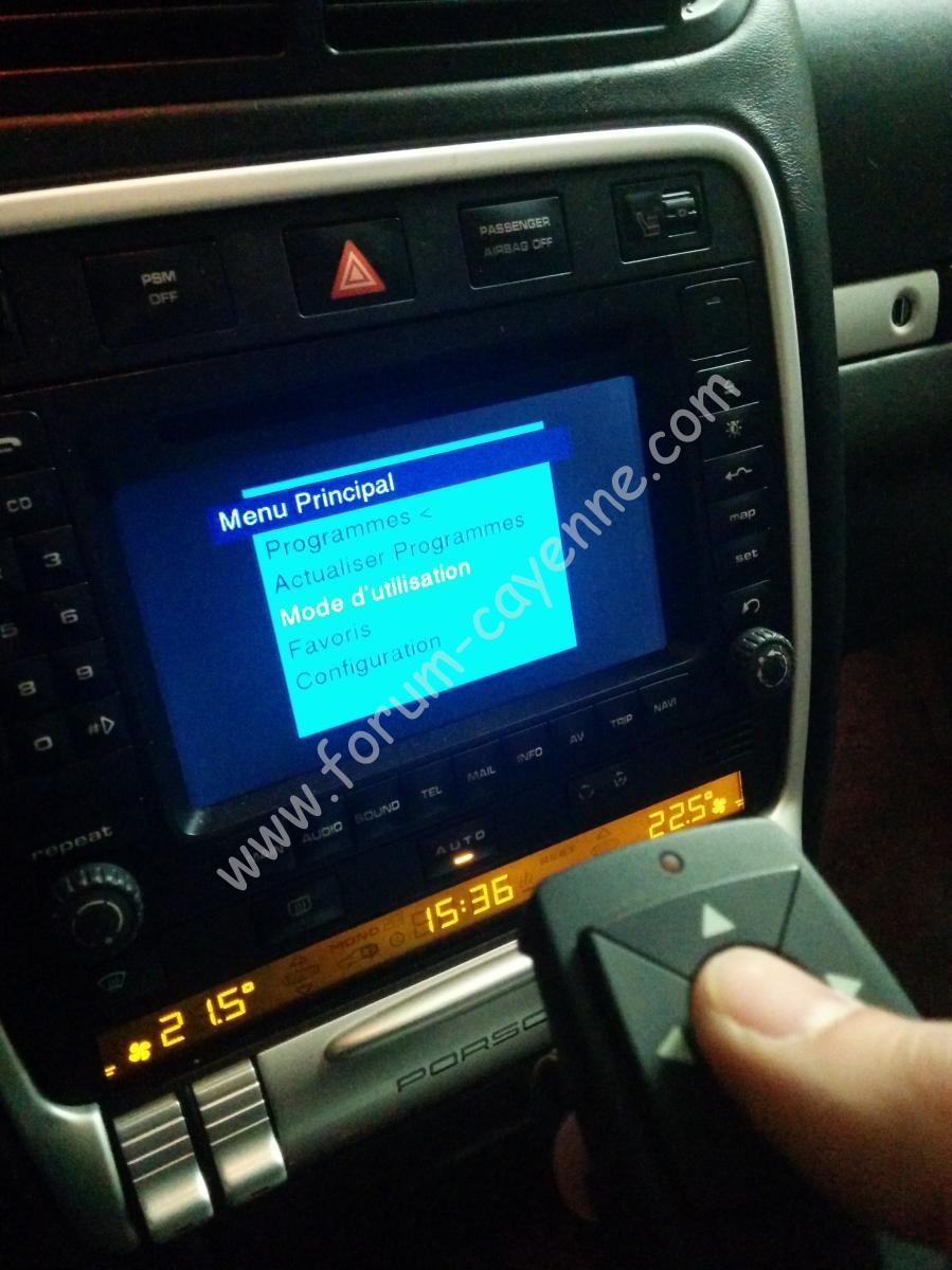

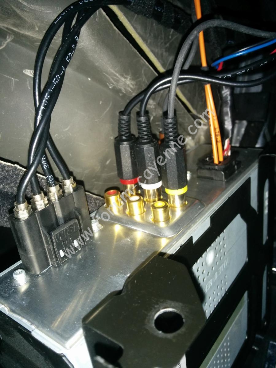

Messagepar Malphodo » Sam 19 Avr 2014, 16:50
Donc démontage :
Visiblement un tuner TNT est bien connecté
connecteurs
Après re test avec la télécommande, effectivement j'arrive a rebasculer en Français mais je ne capte rien ... mais c est normal dans le garage.
dvbt
Quelques tests :
-Branchement de la camera sur le boitier à la place du tnt = ca marche :bravo:
-Branchement sur la prise à coté = pas moyen d'afficher quoi que ce soit même en testant tous les paramètres possibles
-Pas moyen d'afficher en automatique l'image en allumant la camera
Quand je sélectionne AUX in sur le DVBT pas moyen d'afficher l image quelque soit la prise, j'imagine que ca doit être une entrée directement sur le tuner qui doit être caché du coté du PCM.
Bref pas terrible pour le moment pour l utilisation en camea de recul ... si vous avez une idée je suis preneur
