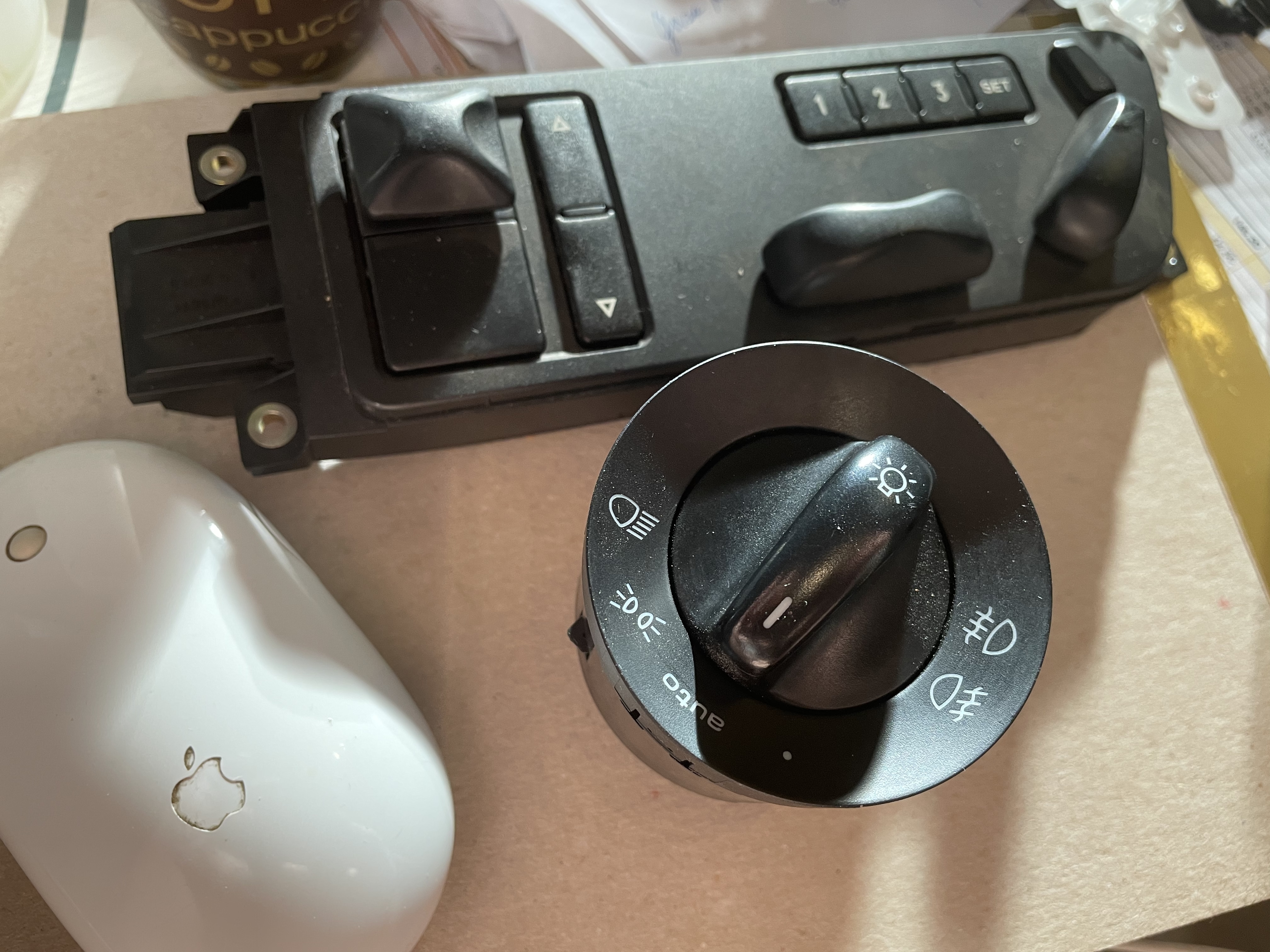

Pour l'allumage auto des feux, si tu n'as pas l'option, il suffit d'acheter le comodo avec la fonction auto, de remplacer l'ancien par celui-là et de reprogrammer l'option avec un VCDS, c'est rapide et assez simple à faire, tu pourras en profiter pour activer la fonction comming home qui te permettra d'avoir tes feux allumés le temps que tu veux (paramétrable sur l'odb) après avoir verrouillé l'auto.

Pour l'allumage auto, c'est génial si c'est aussi simple que ça !
donc je dois virer mon commodo d'interrupteur de lumière (7L5941531B) et le remplacer par le modele (7L5941531C) :
par contre, l'histoire de la reprogrammation avec un VCDS c'est quelque chose qui me dépasse un peu. C'est u truc de hacker ou de garagiste ? Qui pourrait me faire ça ? (ainsi que l'option Coming Home du coup!).
Le systeme se sert du meme capteur de vitre que pour la pluie du coup ? (sur le CLK c'était le meme capteur sur le pare-brise derriere le retro)

Tazer a écrit:Bonjour.
Tazer, merci pour ces renseignements précieux ! J'aimerais bien faire la manipe, j'ai trouvé des commodo "auto" à vendre sur la bay, mais pour cette histoire de prog VCDS , qui fait cela ? est-ce un truc officiel ou un truc de hacker en information ? :lol:

Bonjour !
Voilà, j’ai fini par commander l’interrupteur de phare avec l’option Auto, qui me manque vraiment…
J’aimerais avoir votre avis quant à comment démonter l’ancien (j’ai un peu peur d’abimer le cuir de l’habitacle.
ll y a comme deux petits triangles retractables sur le commodo.
Vaut t-il mieux passer par le rebord, ou par l’intérieur via la trappe à fusible par exemple ?
Est-ce que vous connaissez le nom des paramètre a changer avec le Piwi pour Activer l’option, et activer cette petite option qui permet de temporiser la lumière pendant 45 ou 60 secondes quand on éteint la voiture, le temps de trouver son chemin dans le garage ?
merci !
(j’ai également acheté une commande de siège Avec les 3 mémoires ! la mienne n’en ayant pas d’origine, juste les mouvements électriques, aucune idée de si cela va fonctionner, je mise un peu sur le hasard, mais peut-être que oui ! )
Bonjour, j'ai un doute car les sièges a mémoires vont aussi avec le volant électrique.
Ah zut, je découvre ta réponse, si je l'avais vue avant, je ne l'aurais ptet pas acheté... Bah on verra bien alors !
C'est étonnant que ça aille de paire avec le volant a commandes electriques, vue qu'à priori ça ne controle pas du tout les memes choses ?! :shock: mais bon, si tu le dis... On verra bien maintenant. Mais je serais ravis que ça marche ! :wink:

Bonjour, hâte de voir si cela fonctionne, j’attends ton retour.
Re: 1ère Cayenne, 1ères impressions, 1ers questionnements !
Mar 2 Nov 2021, 19:48
De memoire pour démontrer l'interrupteur des phares, tu pousses sur la partie qui tourne quand elle est droite et tu là tournes à droite en même temps, puis tu tires, il vient tout seul.
Les explications ici, page 2 post 19 : post451636.html?hilit=Interrupteur%20feux%20auto#p451636
