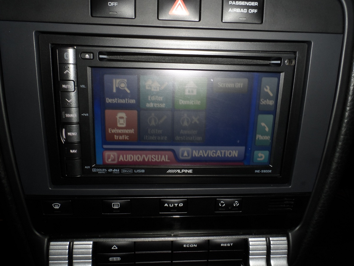

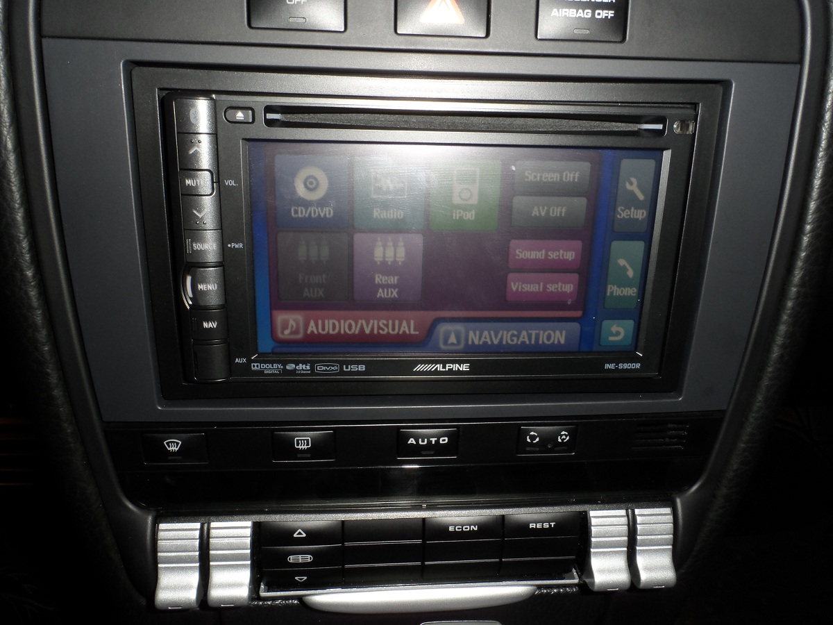

si je peux partager mon expérience j'ai choisi de remplacer le pcm que j'ai gardé en réserve par un système alpine INE 900 R montage effectué chez sebasto à paris nickel son nettement amélioré ainsi que les fonctionnalités .aucun regret mais bon j'étais pas équipé en bose...et puis quand on est habitué au tactile les boutons et les molettes ça devient vite chiant.si tu le souhaite je peux t'envoyer des photos du montage :bye:
daube

Messagepar daube » Mar 28 Aoû 2012, 19:13
jack59 a écrit:Salut daube,
Merci pour ta réponse et ton retour d'expérience.
Je suis preneur des photos avec plaisir.
Disposes tu du bluetooth pour un iphone ou autre ?
JACK59
yes la connection bluetooth fonctionne super bien
il y a un cable de connection pour ipod ou cle usb il reconnait tous les formats
tel possible sinon tout en tactile avec écran partagé possible à voir sur site alpine
daube

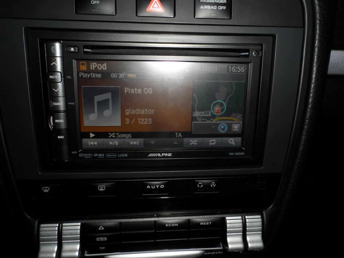

Re: remplacement du boitier PCM
Messagepar daube » Mar 28 Aoû 2012, 20:20
CI JOINT LA PHOTO
PHOTO INSERTION ALPINE

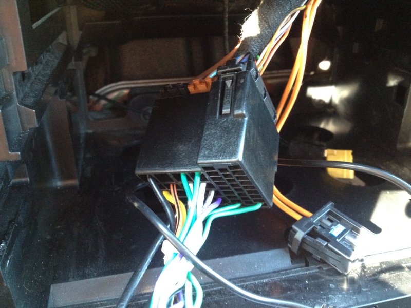

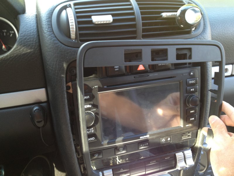

Comme je ne savais pas si mon PCM 2.0 gerait le son via la Fibre optique j'ai démonté le connecteur avec les cables oranges et j'ai constasté que je perdais le GPS et le téléhpone (via carte jumelle), donc le son etait bien géré par mon boitier.
J'ai donc commandé un nouveau boitier chez http://www.xtra-seller.com/description.php?id=628&path=191&sort=Prix&search_query=porsche!cayenne bien qu'il sagit d'un produit chinois comme le suggérait à juste titre engineman.

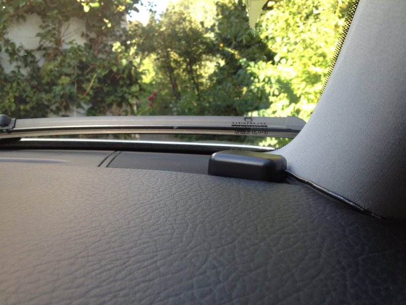

Je l'ai installé en 1 heure car il ne peut reprendre l'antenne GPS du Cayenne, j'ai donc positionné assez facilement cette dernière tout à la droite de la planche de bord en faisant passer le câble sur la droite puis sous le vide poche pour rejoindre l'habitacle de connectique du boitier. Idem pour le micro (pour utiliser en Bluetooth mon iPhone que j'ai positionné à droite du boitier côté conducteur).
Pour la connectique interne, vous démontez les 3 "sucres" existant et les reconnectez sur le nouveau boitier via un câble fourni.
Je dois finir l'installation de la caméra de recul avec kit sans fil (pour éviter de tirer un câble de l'arrière vers l'avant), mais il semble qu'elle sera reconnu automatiquement car quand je passe la marche arrière le nouveau boitier bascule automatiquement sur le mode caméra.
Je dispose donc de la fonction GPS (TomTom à préciser lors de la commande), la radio, le Bluetooth pour mon Iphone (fonctionne téléphone et diffusion de la ma music stockée sur l'iPhone) un lecteur Dvix/DVD/... (bien que je ne vais pas l'utiliser car je n'ai pas d'écran à l'arrière bien qu'il fonctionne sur l'écran du boitier mais pas sérieux en roulant!), une entrée IPod (si il n'est pas Bluetooth), une entrée mini USB (câble de conversation USB classique fourni) pour MP3 voir Vidéo).
Bon globalement je suis très satisfait sans vraiment de galère de montage et d'utilisation pour un prix très raisonnable (550 e TTC livré).
Remarque : Pour le GPS il faut l'initialiser sur le soft que vous avez choisi lors de la commande (perso j'ai demandé TOMTOM). En gros lors du setup GPS il faut pointer le fichier tomtom.exe de carte SD fournie avec Tomtom puis après avoir lancé Tomtom configurer le type de GPS (connexion Port Série 2) mais je vais faire des photos ce week end ainsi que des photos du montage.

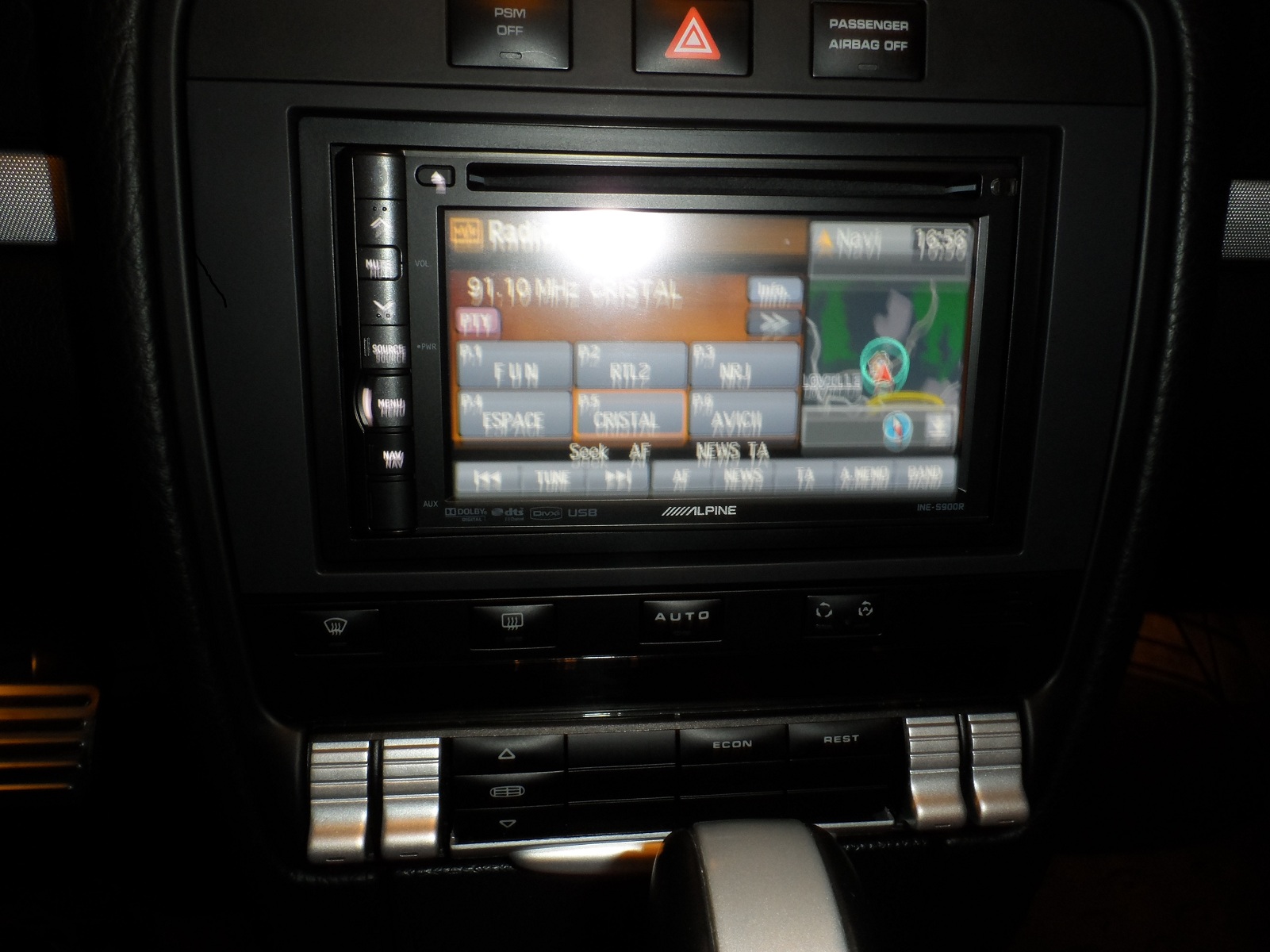

Messagepar daube » Ven 7 Sep 2012, 20:22
quelques photos complémentaires en systeme alpine pour ceux qui auront à choisir entre son esthetisme et interface cruel dilemme au moment du choix...sans oublier le prix
bravo pour ton installation jack 59 avec tom tom c'est cool

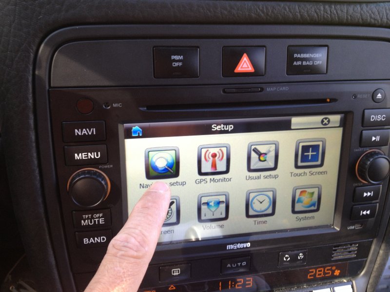

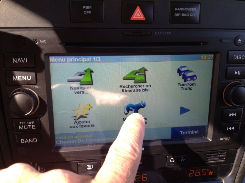

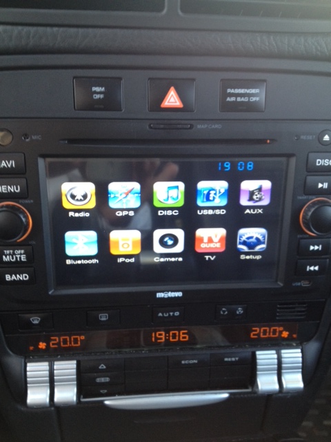

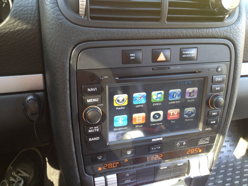

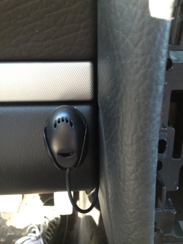

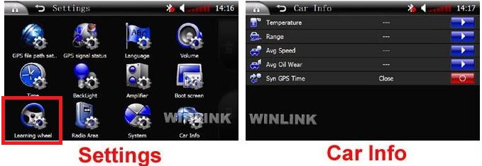

Messagepar jack59 » Mar 2 Oct 2012, 17:49
Voici les photos avec un peu de retard (désolé mais un peu débordé)
A prés un mois d'utilisation, je suis plutôt satisfait.
Malheuresement je n'ai pas réusssi à brancher la camera de recul car elle est défaillante, je l'ai retourné!
Si non le bluetooth fonctionne bien (même en diffusion de la zik de iphone)
Tomtom pareil, pas de souci
le son c'est celui de base du cayenne (non bose) donc ça va.
pour le montage, les photos sont à la suite (plutôt simple, il faut compter 1h max, et je suis loin d'être doué)

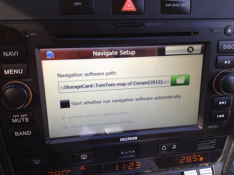

Juste pour info, dans le setup du GPS il faut lui indiquer l'exe de Tomtom (qui est fourni avec en carte SD mais à préciser lors de votre commande).
il faut aussi, aprés avoir lancé tomtom, le configurer également pour lui indiquer le type de GPS.
Pour les commandes au volant, je ne dispose pas du module mais la connectique est fournie ,donc je pense que cela fonctionne.
Le pitit bémol est que la liste des radio que vous configurer (3 liste de 8 chaines) est affichée avec la frequence uniquement, ce n'est qu'à la selection que son nom est affiché.

J'ai un peu creusé pour ce modèle qui me parait le plus abouti.
Le fabricant est navinio à Hong kong.
Les plus de ce produit :
- Commande aux volants
- Infos fibre optique reprises
- Micro intégré en façade
- Bascule auto pour la caméra de recul
- Possibilité d'intéger 2 écrans sup pour les passagers (Film à l'arrière, GPS pour le pilote)
- Intégration du chargeur CDC sans modification ( Info d'un site UK )
Les Moins :
- 1 antenne GPS, pas de reprise de l'existant.
- 1 antenne TV si l'option est prise.
- Incompatible Bose.
- Perte des infos GPS au TDB
3 modèles disponibles :
Product ID: P121871236 - Uniquement GPS : 630 USD
Product ID: P121790047 - GPS + TV : 680 USD
Product ID: P121877183 - GPS +TV + TNT + TMC : 700 USD
Les commandes aux volants sont prises en compte grace à un programme d'auto-apprentissage

Boul cela s'intègre dans un Techart aussi :hi:
