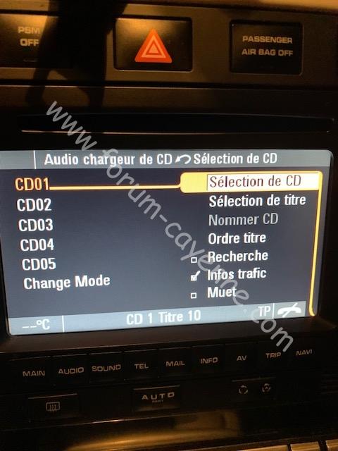

On ''jongle'' bien avec le bouton CD en façade entre le lecteur CD du PCM et le boitier MR12V qui émule le chargeur 6 CDs.
Une fois en mode émulation du chargeur 6 CDs, on affiche les 6 CDS comme ci-dessous :
A noter que sur la carte Micro SD comme sur la clef USB, il faut la formater en FAT32 et y créer 5 répertoires.
On peut nommer les répertoires comme on le souhaite mais ils seront invariablement affichés comme CD01 à CD05 par le PCM.
Se souvenir que CD06 n'existe pas et est renommé en ''Change Mode'', ce qui signifie qu'il faut sélectionner ce ''Change Mode'' si on souhaite par exemple changer de source (pour lire le contenu de la carte MicroSD, de la Clef USB, de l'entrée Line ou basculer sur ''BT Audio'' si on souhaite lire des musiques de son téléphone ou même être sur Spotify).

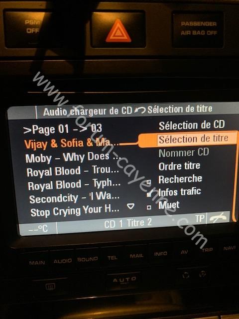

Lorsqu'on est sur CD01 qui correspond au premier répertoire de la carte micro SD, il faut savoir que le contenu est sous-découpé en page de 30 pistes musicales.
On a donc par exemple comme affichage le fait qu'on est sur la page01 sur les 3 pages (toujours du CD01)
On peut laisser faire la lecture ou se déplacer sur le titre avec la molette du PCM (sélection de titre) et sans validation, au bout de 3 secondes de mise en surbrillance de la piste musicale, cette dernière est lue.
Ci-dessous, si on descend à la 30ème piste musicale de cette page01, on voit le champs suivant qui est page02 (toujours sur 3 pages au total).
Là aussi, si le PCM arrive à la fin de la 30ème piste musicale de cette page01, il change tout seul pour aller sur la page02 et commencer la lecture de la première piste musicale. On peut aussi aller directement sur la page02 et lire une piste musicale souhaitée.

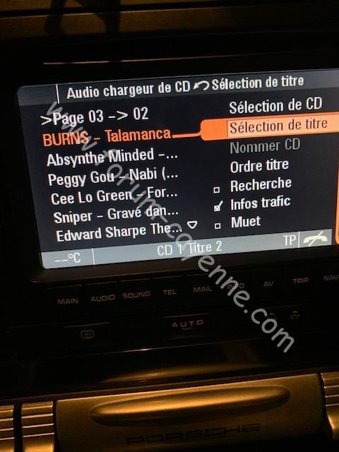

Petite particularité, quand on est sur la page03, le PCM nous propose de remonter sur la page précédente, c'est à dire la page02 en l'occurrence.
En gros, c'est comme si on se déplaçait en mode Ascenseur de haut en bas et de bas en haut à travers le sous-découpage de ces pages de 30 pistes musicales.

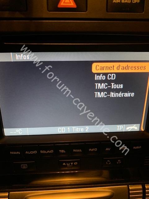

A savoir que le bouton ''INFO'' du PCM permet d'avoir les infos sur la piste musicale lue en sélectionnant ''INFO CD''; et ça fonctionne même avec la radio en BT, sur BBC1 par exemple, le nom de la chanson qui est affiché sur mon apps BBC1 de mon téléphone est repris et affiché sur le PCM.
On peut noter dans la photo suivante que le PCM affiche qu'on est en train de lire la piste 2 sur 32 pistes musicales sur cette page01. Cet affichage est incorrect, en fait le PCM additionne la première ligne d'information qui se nomme ''page01'' + les 30 pistes musicales + la prochaine page disponible qui se nomme ''page02', ce qui donne 32 pistes.
De fait, il m'affiche que je suis en lecture de la piste 2 alors que c'est bien la première chanson sur cette page01.
et donc il m'affiche aussi 32 pistes musicales en totalité alors que je n'ai bien que 30 chansons sur cette page01.

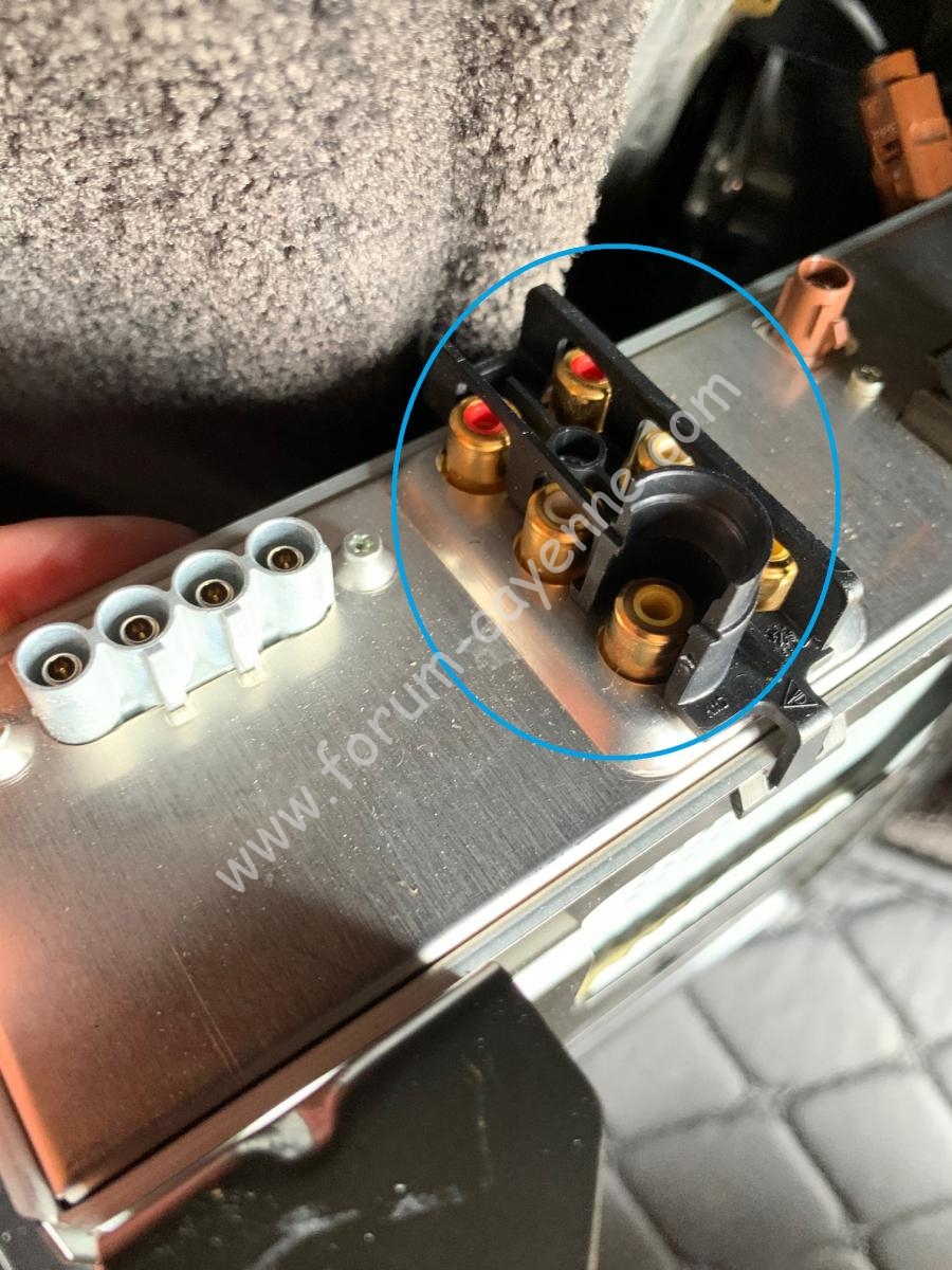

A la base c’est un tuner donc il doit surtout y avoir une sortie vidéo vers le pcm, et une entrée antenne.
Donc en dehors de lien vers le pcm sur lequel connecter quelque chose… mais à priori pas de port input
Re: LaPower, bluetooth pour PCM 2.x
Messagepar christiang78 » Lun 12 Juil 2021, 22:23
En fait, ce sont des différents ports RCA qui m'interpellent car ils ne sont pas utilisés sauf le jaune (ou alors étaient-ils réservés si on prenait l'option double-écrans pour les passagers arrière ?)

Peut-être parce que le son passe par le MOST alors que la vidéo passe bien par le jaune

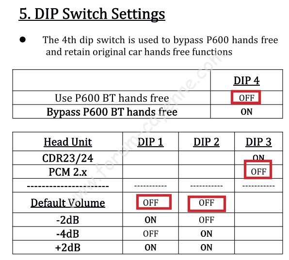

De plus, quand les branchements elec du module tél sont débranchés le pcm ne fait que rebooter lui même 4/5 fois pour enfin s’allumer et me notifier : erreur amplificateur, chargeur cd, téléphone..
J’ai essayé de mettre le 4 eme switch en ON rien n’y fais.
Donc là je n’ai plus de son du tout … si je rebranche le module tél je récupère le son des HP et je peux utiliser le Bluetooth audio c’est tout.
Avez vous une idée pour que le tél fonctionne ?

J’ai donc essayé comme noté dans un message précédent de débrancher le câble d’alimentation du module téléphone et c’est exactement la même chose ça reboot sans cesse et sa ne donne rien.
Comme ci le fait que la fibre qui arrive du pcm et ne passe plus par le module téléphone ne fait que planter le pcm et le rebooter..
J’ai ressayer de restart moi même le pcm avec le 1-4-8 mais ça ne résout pas le problème.

Tous les switch sont par contre sur off. Dans la notice il est noté de mettre le switch 4 en OFF pour utiliser le téléphone par le mr12volt et on ON pour bypasser le mr12volts
Comment peux tu avoir le téléphone qui fonctionne par le mr12volt si tu as le switch 4 sur ON ?
Tu n’as pas du rajouté de boucle sur la prise que se connecte au module téléphone ?? (Comme mentionné sur internet ou sur la notice) ??

Messagepar christiang78 » Mer 19 Oct 2022, 17:24
Tu m'as mis le doute, et donc je suis retourné voir et Mea Culpa tous mes switches sont sur OFF :lol2: et mon téléphone (apple) se connecte parfaitement en bluetooth (le media identifié et affiché sur mon téléphone est ''Car Kit'').
Par contre, j'ai eu à un moment donné mon nom de téléphone (Iphone christian) qui était affiché sur le PCM -ce que j'aimais plutôt bien- et je ne suis pas parvenu à obtenir de nouveau cet affichage.., mais mis à part ça, je peux téléphoner, faire du streaming de radio ou de musique sans soucis et j'ai bien l'affichage de la source musicale sur mon téléphone qui s'affiche sur le PCM (à part les accents circonflexes et autres caractères du même genre).
Tente un changement de tes 4 switches sur OFF et dis-nous.

Messagepar Allan56 » Mer 19 Oct 2022, 22:28
Christian tu as le module téléphone aussi d’origine ? Si oui, tu n’as pas eu besoin de mettre une boucle fibre sur la prise qui se connecte au module ? (Comme pour le chargeur cd) ?
J’ai tout mi sur OFF j’arrive à avoir le streaming et le téléphone qui se connecte mais ça ne fait que se connecter et se déconnecter toutes les 10/15 secondes … que ce soit en streaming ou tel. La led bleue s’allume et s’éteint …

Messagepar christiang78 » Mer 19 Oct 2022, 22:56
Oui Allan, j'ai le module téléphone porsche sous le siège passager comme toi, et je n'ai rien ajouté du tout en terme de boucle sur ce boitier téléphone porsche donc retire cette boucle fibre (que tu as mis pour bypasser le boitier tél porsche d'origine) et viens nous dire ensuite (pas ce soir peut-être :wink: )
En fait, comme moi tu as toujours ton téléphone porsche qui est actif (en gros si tu mets une carte sim dans le petit tiroir de ton PCM, tu vas pouvoir téléphoner), mais là c'est ton boitier Mr12Volts qui -via bluetooth- va te permettre de téléphoner.
Et ce boitier Mr12Volts prend juste la place du chargeur CD sur la boucle fibre (on se contre-fiche de savoir physiquement où est chaque élément, ce qui compte pour le système PCM, c'est qu'il retrouve bien tous les éléments qui s'attend à voir, c'est à dire : lui-même, le boitier tél porsche, le chargeur CD et l'ampli Bose (donc 5 éléments) et une fois le boitier Mr12volts inséré dans cette boucle, on se retrouverait avec 6 éléments, d'où le fait de retirer le chargeur CD physiquement de la boucle et on retomber bien à 5 éléments.
