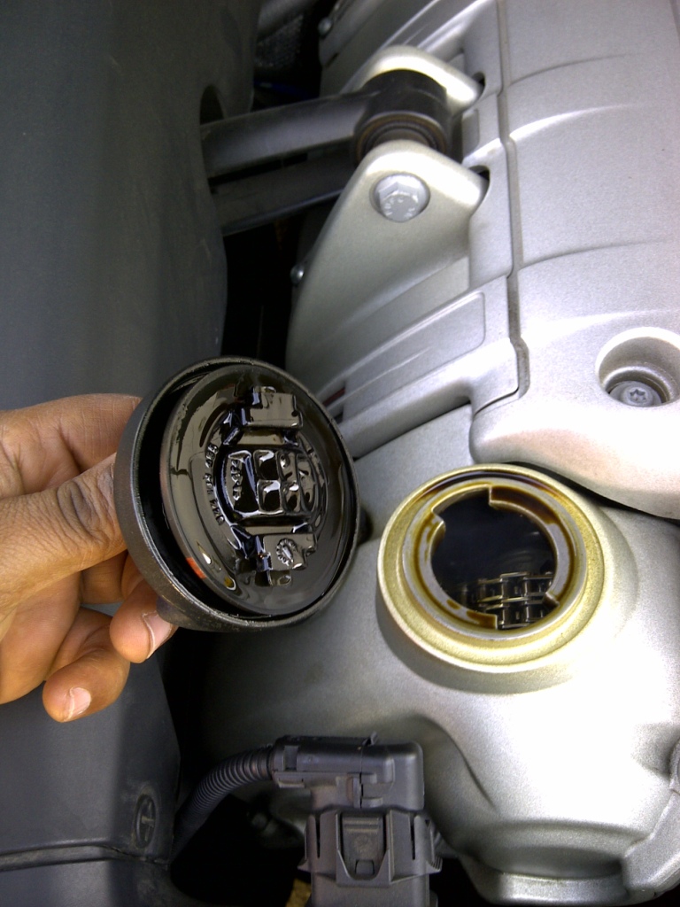

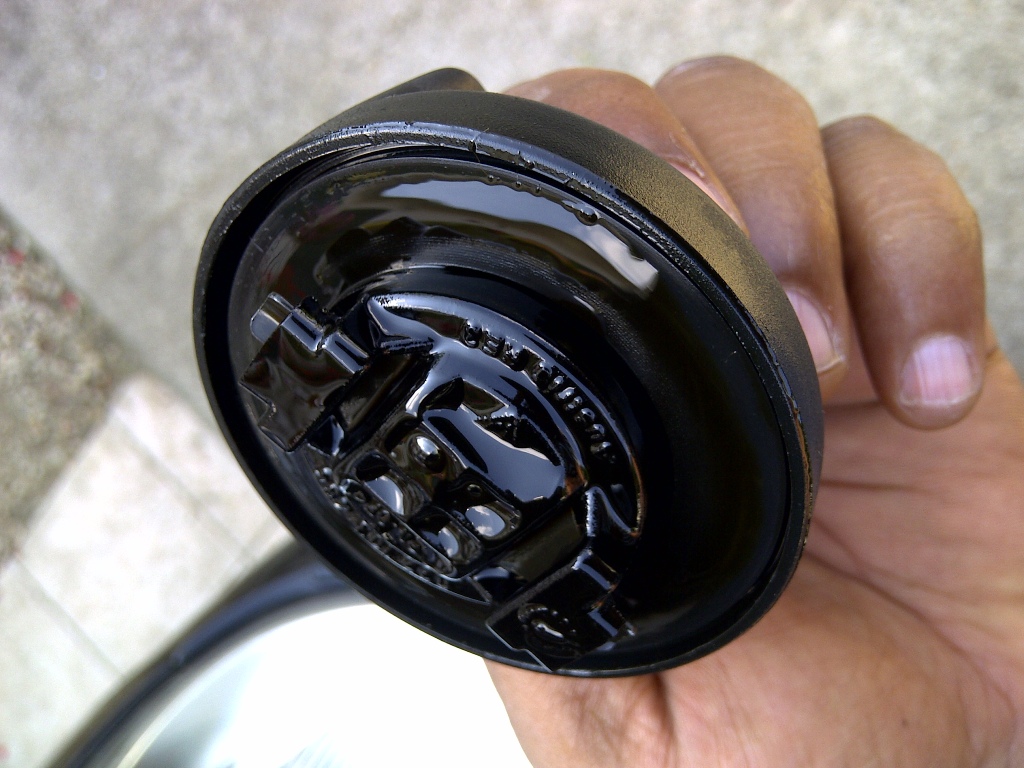

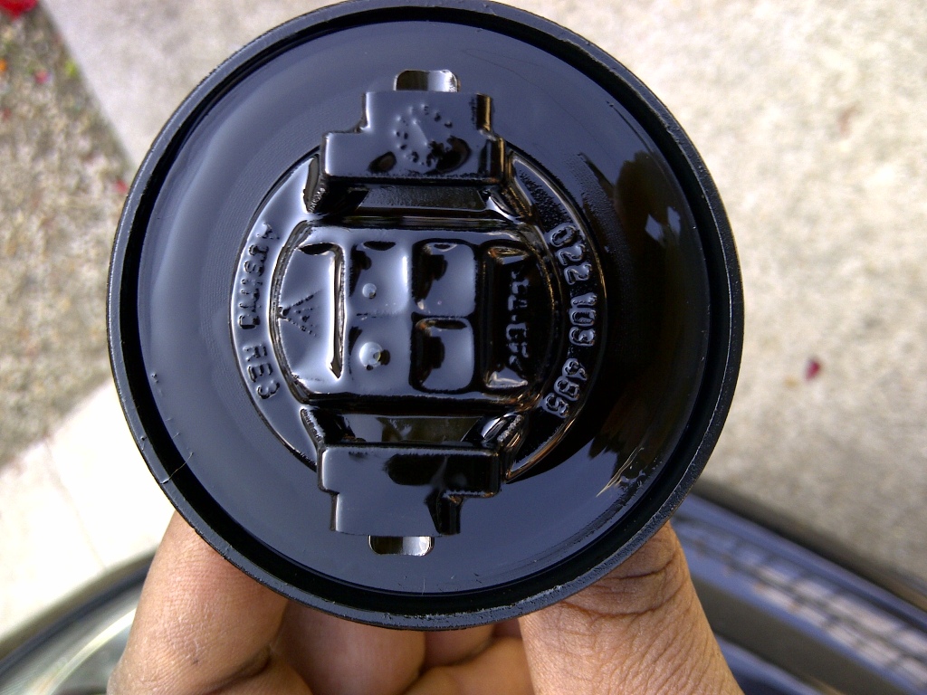

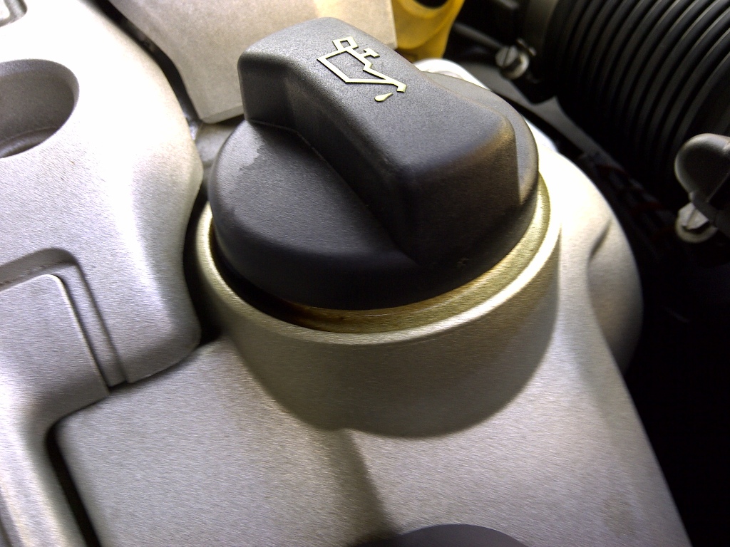

Messagepar DENTIST 75 » Dim 31 Juil 2011, 11:51
Merci boul,jet,ratou pour vos explications c'est toujours un plaisir d'apprendre et de voir le niveau de connaissance des propriétaires de ce bijoux... :master: :master:
Comme sur les photos bouchon fermé vous pouvez voir l'huile autour ,c'est des photos que j'ai pris ce matin apres avoir nettoyé le bloc moteur hier ,et aprés avoir effectué hier 2 fois 385KM soit près de 800km.
Toutefois j'avoue qu'il n'y a pas eu de projections importantes ,le niveau d'huile n'a pas bougé quand j'ai vérifié ce matin...
Par ailleurs jet, j'ai fait ton test avec une certaine appréhension moteur tournant: petite fumée quand j'ouvre le bouchon du carter et dieu merci :shifty: :shifty: :shifty: j'ai relevé la jauge d'huile et à attendue 10 secondes aucune fumée par contre n'est apparue par là :hourra: :hourra: ...
Comme vous pouvez le voir sur une des photos quand je dévisse et enlève le bouchon de carter , une rondelle noir qui sert certainement de joint se détache et se replace dans le bouchon... Est ce cette rondelle qui est verte chez toi Jet?
Voilà ...
Je vais acheter un nouveau bouchon tout de meme lundi et renettoyer et revérifier...
Faut dire aussi que je viens de faire 1600km en une semaine et l'ai poussé a plusieurs reprise au-delà des 200...:drink: :drink: Quel plaisir .... tequila
J'ai aussi vérifié la température d'huile pendant ces trajets et ca n'a jamais franchis la première moitié...
Bref c'est toujours un plaisir et pourvu que ça le reste....

Re: FUITE D'huile à travers le bouchon de carter
Messagepar DENTIST 75 » Dim 31 Juil 2011, 11:57
C'est sur la photo n°4 que l'on voit bien que le joint noir à l'intérieur se détache quand je le dévisse

Messagepar bendesalpes » Dim 31 Juil 2011, 12:21
Change ton bouchon au cas ou...concernant la fumée il est normal qu'un petite volupe se dégage du moteur après avoir attaquer mais, si çà fume juste moteur chaud après l'avoir laisser tourné sur place eh bien méfiance...
A tu des traces d'humidité sur ta jauge ?
Messagepar jetrider » Dim 31 Juil 2011, 13:35
Pour le bouchon, tu as vraiment ouvert le bouchon moteur tournant??????
J'avais uniquement parlé de la jauge...Le bouchon ouvert, c'est un coup à se faire repeindre :lol: Ça, j'ai jamais essayé :lol:
Si tu tires ta jauge et laisses tourner, tu ne dois pas avoir de fumée, si tu en as, c'est que les gaz d'échappement se retrouvent dans le carter d'huile, ce qui n'est pas normal...Et peut expliquer que ton Cay consomme de l'huile car si au moment de l'échappement du gaz peut passer, au moment de l'admission, quand ton piston redescend, il va sucer de l'huile...Ceci en quantité infime, mais multiplié par des milliers de mouvements sur 2000km...Ben ça peut faire vite du volume.
Si tu as plus de fumée au niveau du bouchon, peut-être un joint de queue de soupape qui suinte un peu? Ça peut aussi créer une surconsommation d'huile...
Mon bouchon n'est pas du tout le même, ton Cay est trop récent :lol: Ca coute pas grand chose de le changer, mais si tu avais vraiment perdu un litre d'huile par là, ton moulin serait vraiment très sale...
Es-tu certain que ton niveau avait bien été fait avant grand trajet? Comme dit Ratou, il doit être fait à chaud. As-tu vérifier ce niveau sorti de concession, je le fais toujours, je ne fais jamais confiance car parfois ils ont tendance à trop en mettre et ce n'est pas bon non plus...
Surveille bien ton niveau, toujours à chaud...
A+ ;)
