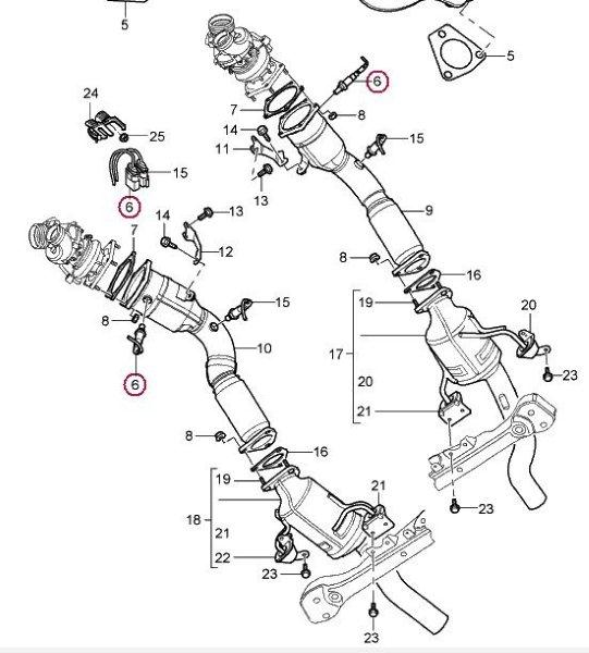

Messagepar Danf » Dim 10 Avr 2011, 17:32
ok Fracouai
mais là il n'y en a que deux (Repere 6 sur la photo).
Le truc que j'ai bien compris dans l'explication de Engineman c'est qu'il y en a 4. bravo
Si je persiste dans mon truc et pour m'assurer d'avoir compris les sondes repérées sur la photo sont celles AVANT Cata?! (j'ai une chance sur deux)
et les deux autres correspondraient au repere 15? :??

Re: les sondes lambda
Messagepar engineman » Dim 10 Avr 2011, 23:56
c est simple sonde avant catha repere 6 sonde de regulation,sonde repere 15 sonde de diagnostique. :win:
Messagepar francouai » Lun 11 Avr 2011, 08:40
bon, je me suis aussi émaillé les pinceaux. :grr:
il y a 2 sondes par coté. 1 avant le cata et apres (pour verifier les gaz avant et apres) et pareil de l'autre coté.
955 606 126 01 et 955 606 136 01 pour les references.
