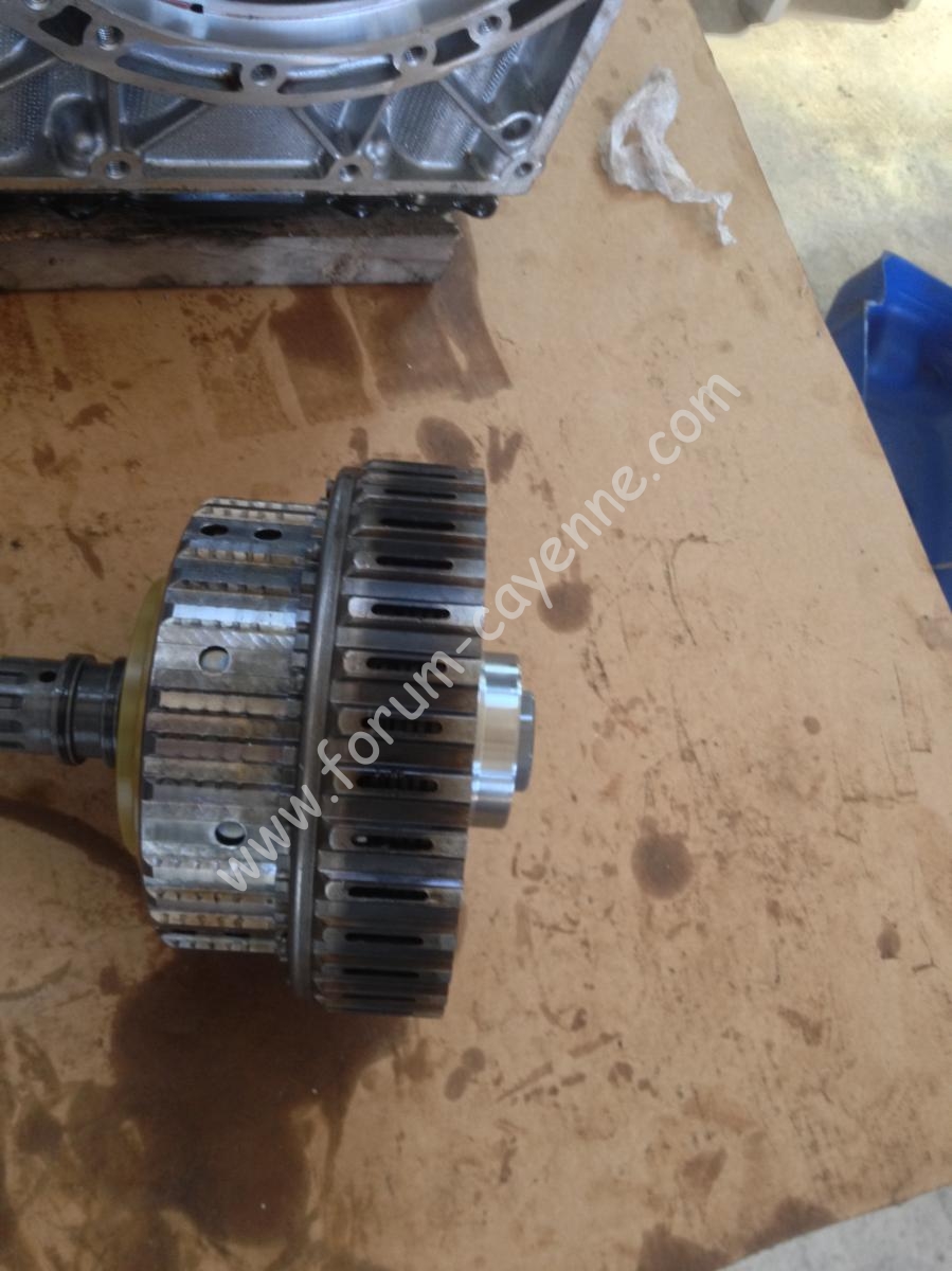

Bonjour à tous
J'avais en stock une boite tiptro d'un membre qui etait défectueuse et donc qu'on lui a changé ...
Le problème :
- la boite a la marche arrière
- en D seule la 5 marche, on passe de N en D, au compteur s'affiche 2 pendant quelques secondes mais rien s' enclenche et d'un seul coup s' affiche en 5 et reste en 5 .
Bref la boite n'a plus qu'une seule vitesse en marche avant ... , pas cool :cry2:
Donc après la réparation des tiroirs hydrauliques, je passe à la partie supérieure (le reste de la boite)
J'ai tout déposé et vérifié, le probleme vient de 2 embrayages dans la boite (il y a 5 embrayage en tout ) .
- le premier sert au passage de la 1,2,3 et 4 , il est totalement mort , tout est brûlé, plus aucune garniture sur les disques, même la cloche est endommagée ...
- le deuxième sert au passage de la 4, 5 et 6 , moins endommagé mais a chauffé tout de même ...
Je vais me renseigner pour commander les pièces et refaire cette boite à neuf et lui redonner vie comme au premier jour :wink:

Messagepar filou27 » Jeu 1 Sep 2016, 19:19
c'est tres interessant ces boites , une sacrée technologie ... :master:
Je comprends mieux maintenant et après avoir étudié le détail de fonctionnement, pourquoi les passages de vitesse déconnent parfois, le passage de pression d'huile est super complexe , les pressions d'huile passent par les deux arbres centraux avec des petits joints pour faire l'étanchéité . :etrange:
En gros, il arrive un moment ou même en changeant le tiroir ou en le modifiant ça ne changera pas grand chose , la seule solution sera d' ouvrir la boite et de changer les 5 jeux de disque d'embrayage et tous les joints d'arbre pour une fonction optimal de la boite ...
En fait j'aurai mieux fait de ne pas ouvrir car ça casse un peu le moral de voir que à un moment ou un autre va falloir le faire :mur:
Dans ce cas de la boite démontée , le problème est venu d'un manque de pression sur un embrayage, du coup il patinait et s'est cramé.
Donc changement de tous les disques ainsi que tous les joints.
