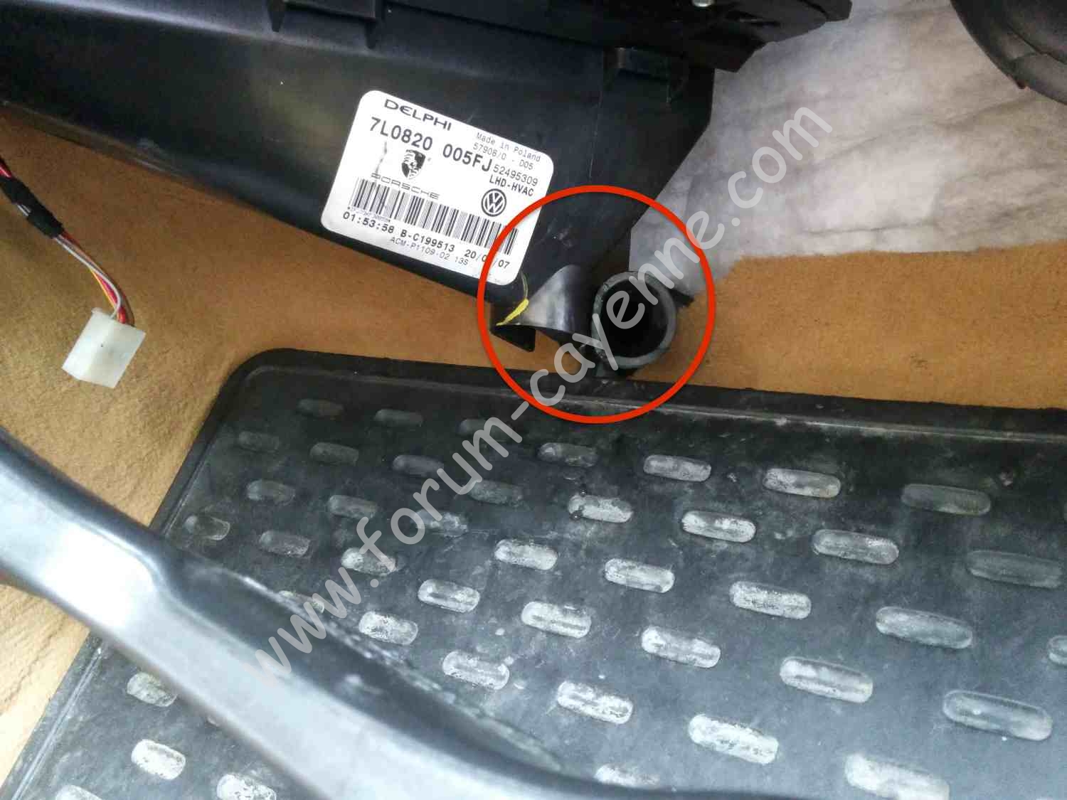

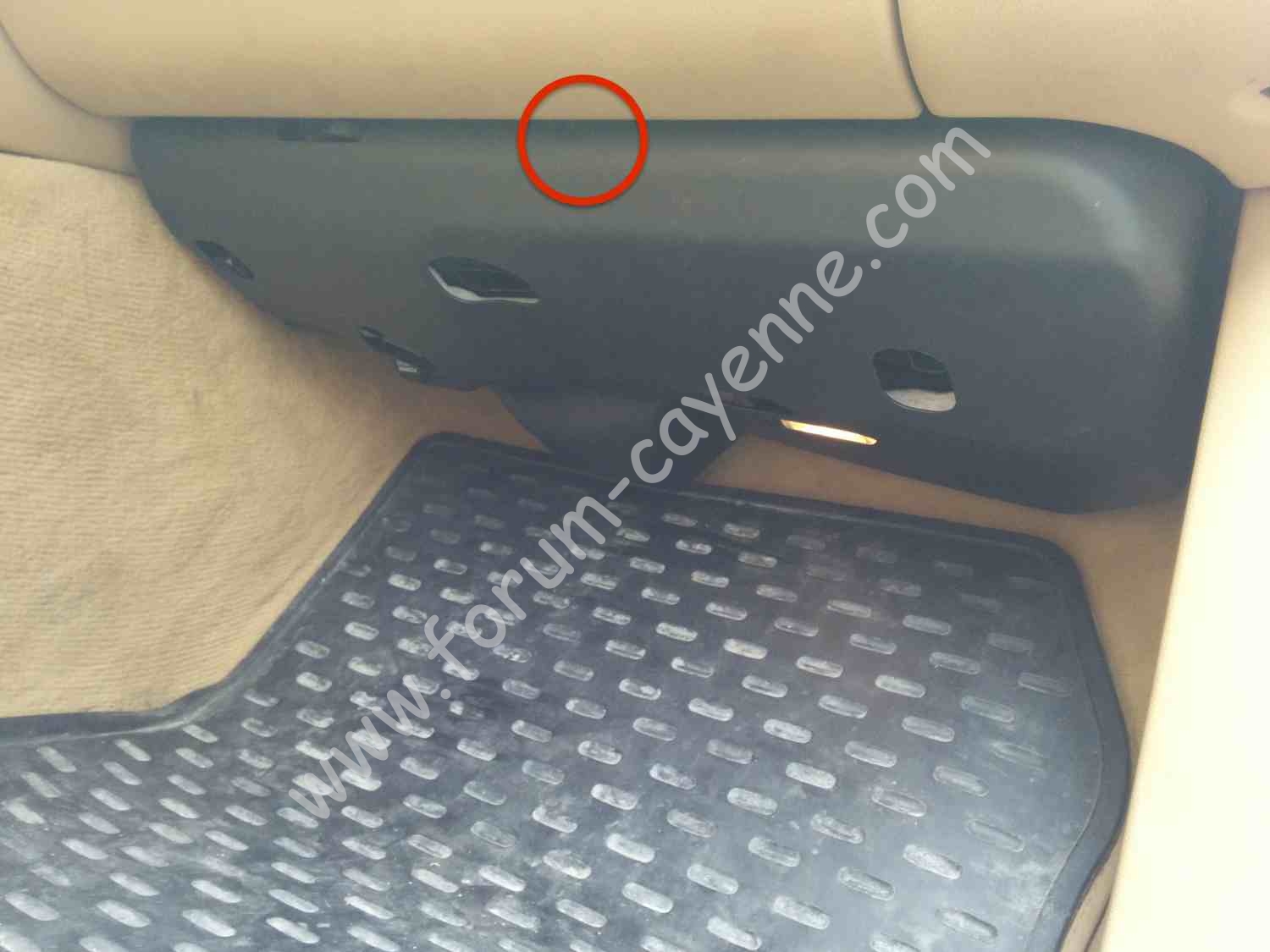

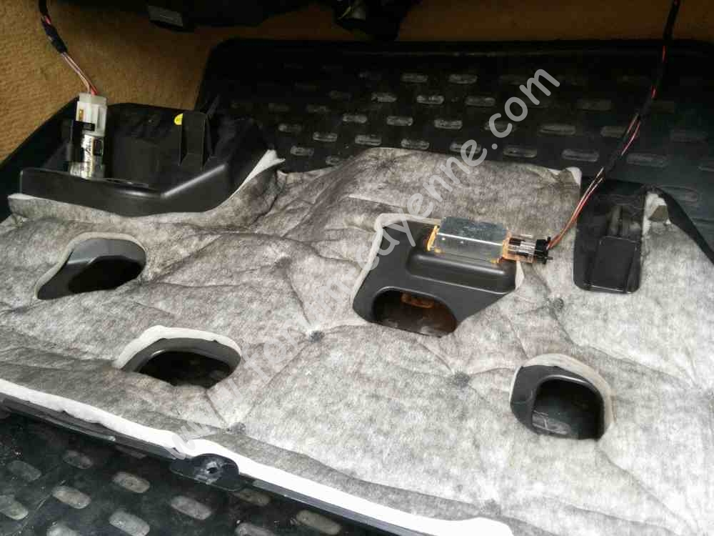

Et voici un rapide tuto pour vérifier l'évacuation de la clim :
1. Sous la boite a gant il faut démonter le cache noir. Attention, il y a une visse au milieu a enlever avant
2. Il faut ensuite retirer le cache, sans oublier de déconnecter les fiches électriques
3. Ensuite, il faut aller chercher la languette du tuyeau d'évacuation (comme sur un flambi !)
4. Tirer sur la languette et l'eau va s'évacuer
5. Avec une soufflette ou un fil de fer, il faut bien nettoyer l'évacuation.
Et puis tout bien remonter
