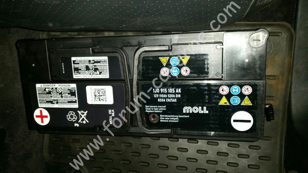

Au sujet de la batterie, surprise surprise! La batterie "originale Porsche" est une MOLL. Jamais entendu parler de cette marque... Photo jointe! Au CP j'ai demande "quelle marque vos batteries?". Impossible de savoir! Reponse "Original Porsche" LOL!. Le prix 25000 rubles (385 euros au cours du jour) et la pose 4500 (70 euros). Plus un reset diagnostic "en promo a 1000 rub". Total donc 470 euros...
J'ai donc achete la batterie, exactement la meme que celle qui etait d'origine, sur internet :) 10900 rub. Montage sur place (ici quasiment tous les magasins internet d'accessoires auto proposent les services!), 1500 rub. Le diagnostic a consiste a demarrer et faire 100 metres pour que tous les messages s'effacent... Sauf ce defaut donc!
Resultat 190 euros une batterie "original Porsche", pose comprise :) Et j'ai recupere pas mal de trucs tombes sous le siege d'ailleurs, LOL!

Désolé voyageur, pour la peine je t'achète ta batterie Moll (beurk), elle deviendra collector :LOL:
