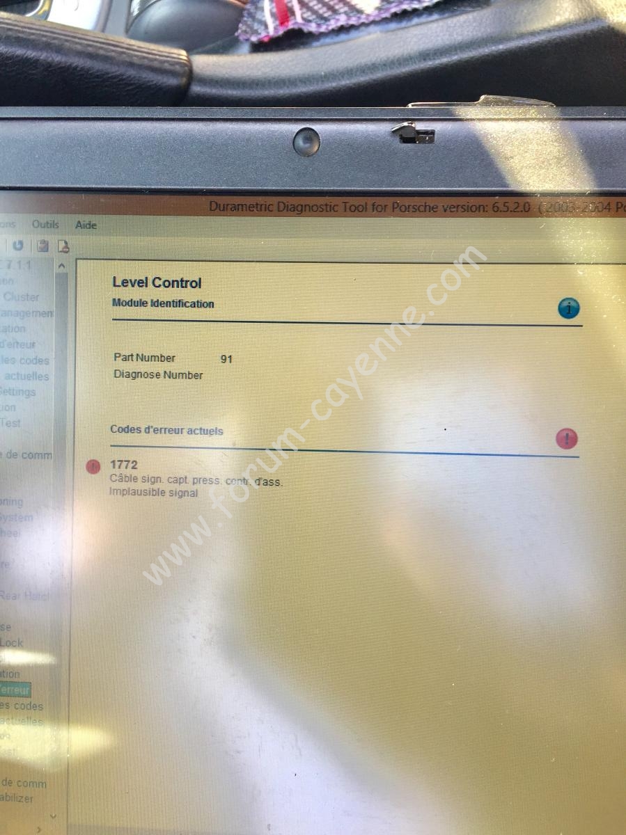

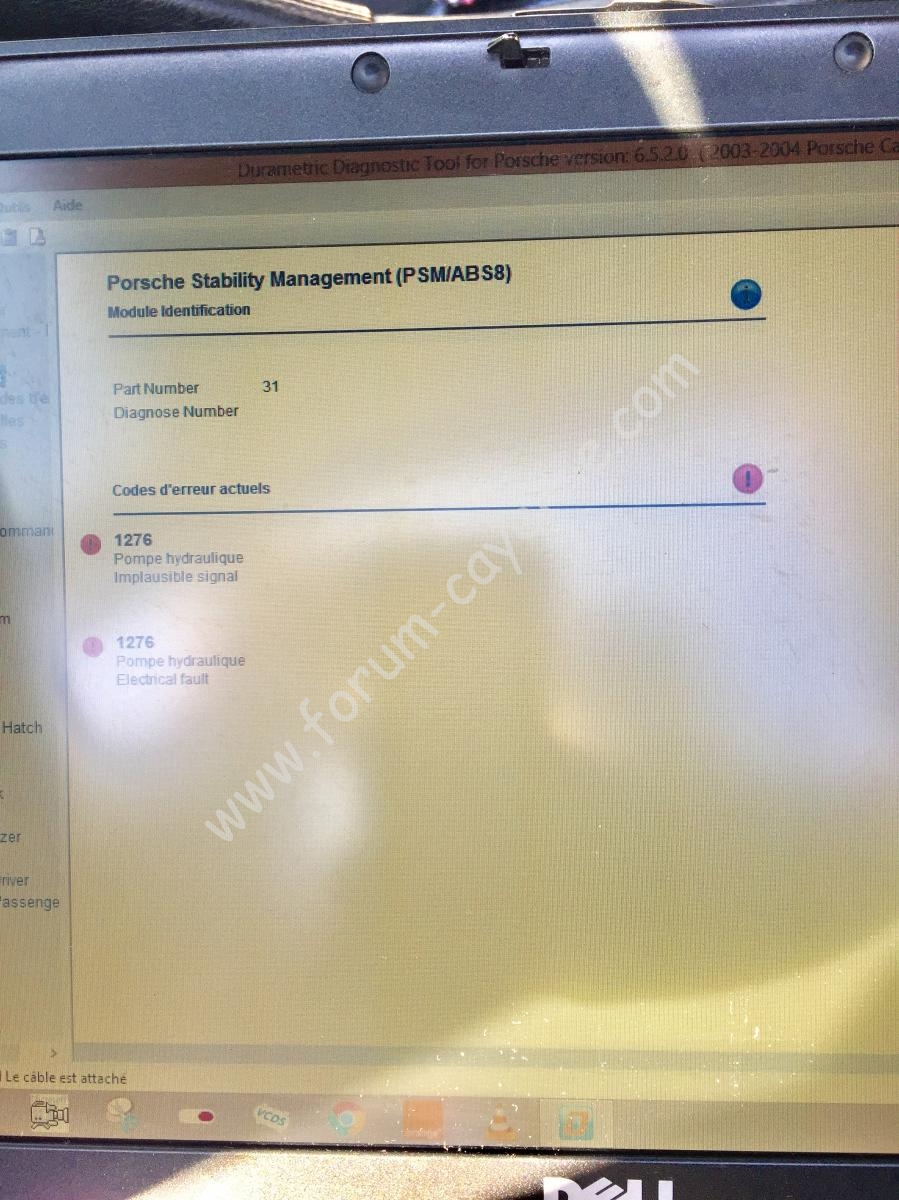

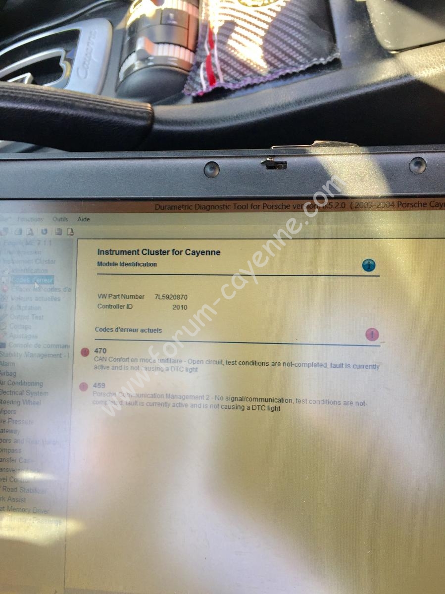

Ça fait une semaine que j'ai les voyants psm et abs en continu.
Ce weekend je suis allé chez Jean-Jacques (merci beaucoup!!!) pour passer durametric et vcds.
Voici les erreurs trouvées.
Avez-vous une idée de la panne???
Merciii :)

vérifie le connecteur de la pompe abs ,il peut y avoir de l oxydation .
