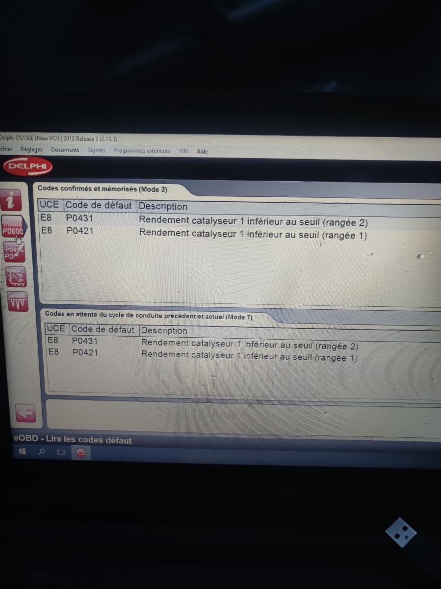

Dim 5 Déc 2021, 18:22
Voici ce que je lis au diag.
J'ai pourtant changé les 4 sondes lambdas.
Ce qui a été fait: bougies / bobines / débitmètre / boitier papillon.
Symptômes : voyant moteur et le régime moteur monte légèrement au changement de rapport (boite manuelle)
Re: Voyant moteur + regime moteur 3.6 v6
Dim 5 Déc 2021, 18:45
Pensez vous que ca puisse être une prise d'air ou la pcv avec ces codes?
Vu que tout le reste est remplacé

Ce matin j'ai pris l'autoroute en poussant un peu les rapports.
Et là, voyant moteur qui s'allume, je suis sorti à Fréjus pour me rendre à un garage spécialiste voitures Allemande.
Lecture du diag, rendement catalyseur inférieur au seuil.
Sondes lambda: RAS
Effacement du défaut avec comme conseil du garage " ne pas trop la pousser dans les tours".
je suis rentré tranquillement (70 kms) RAS.
Question: Faut il changer le catalyseur incriminé ?
