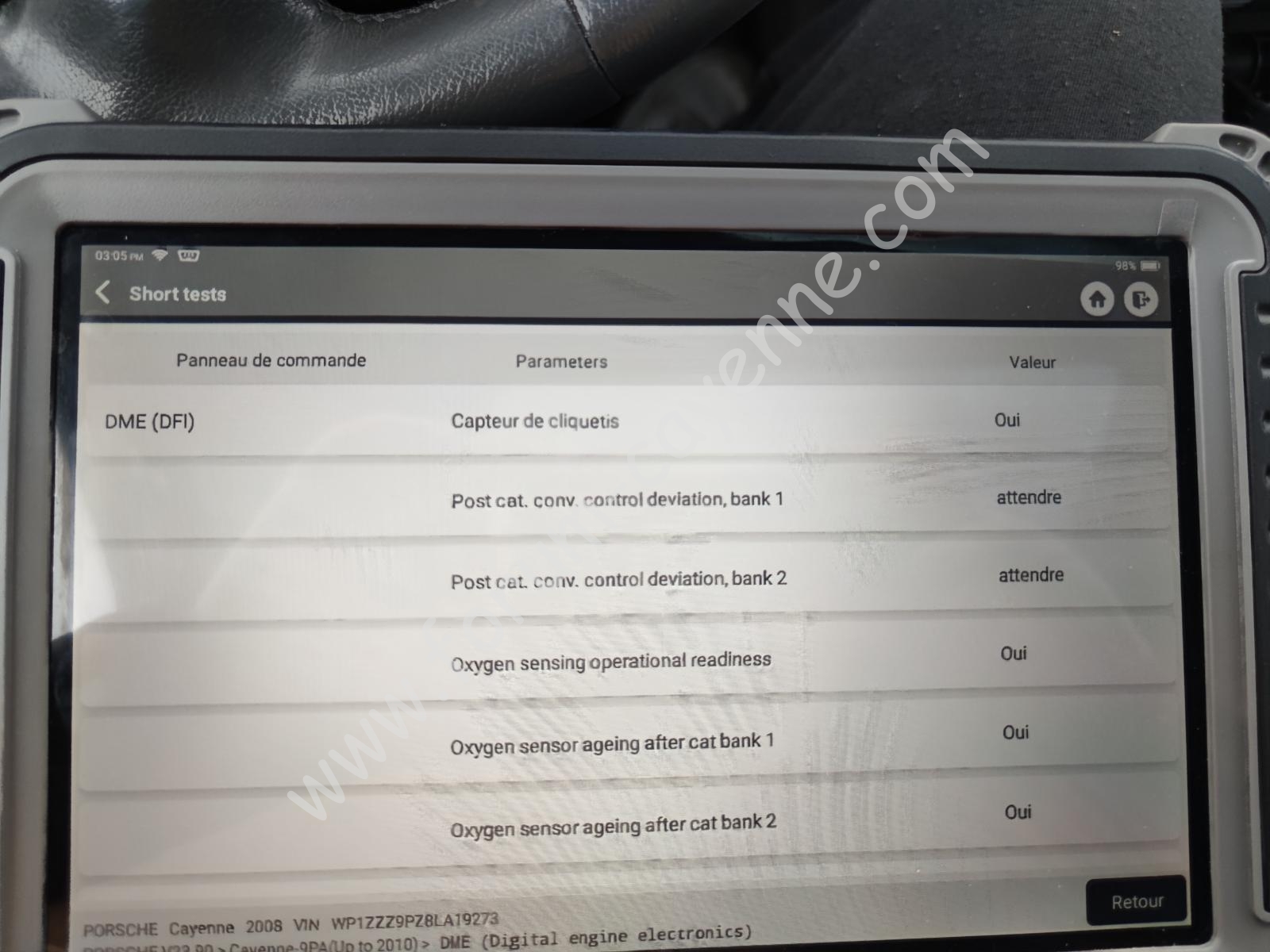

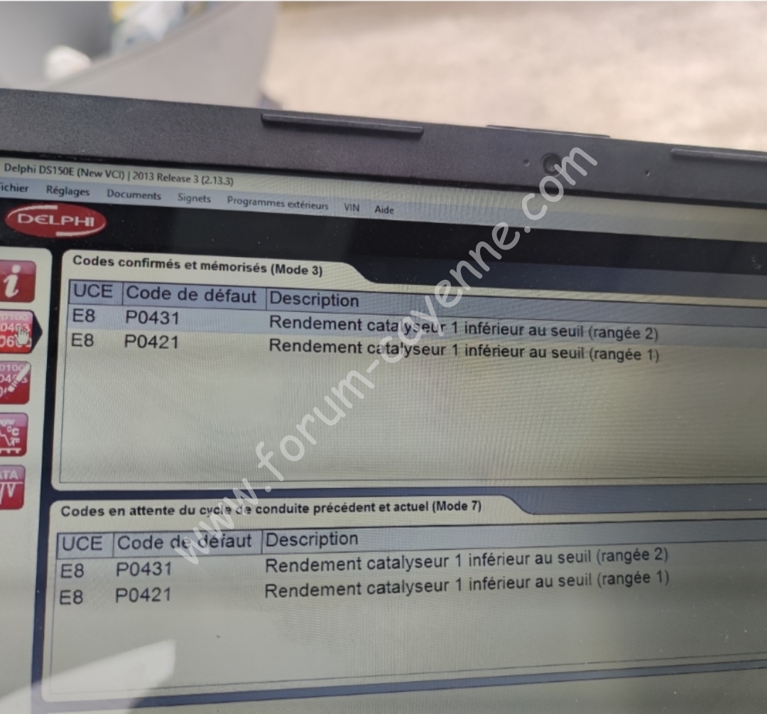

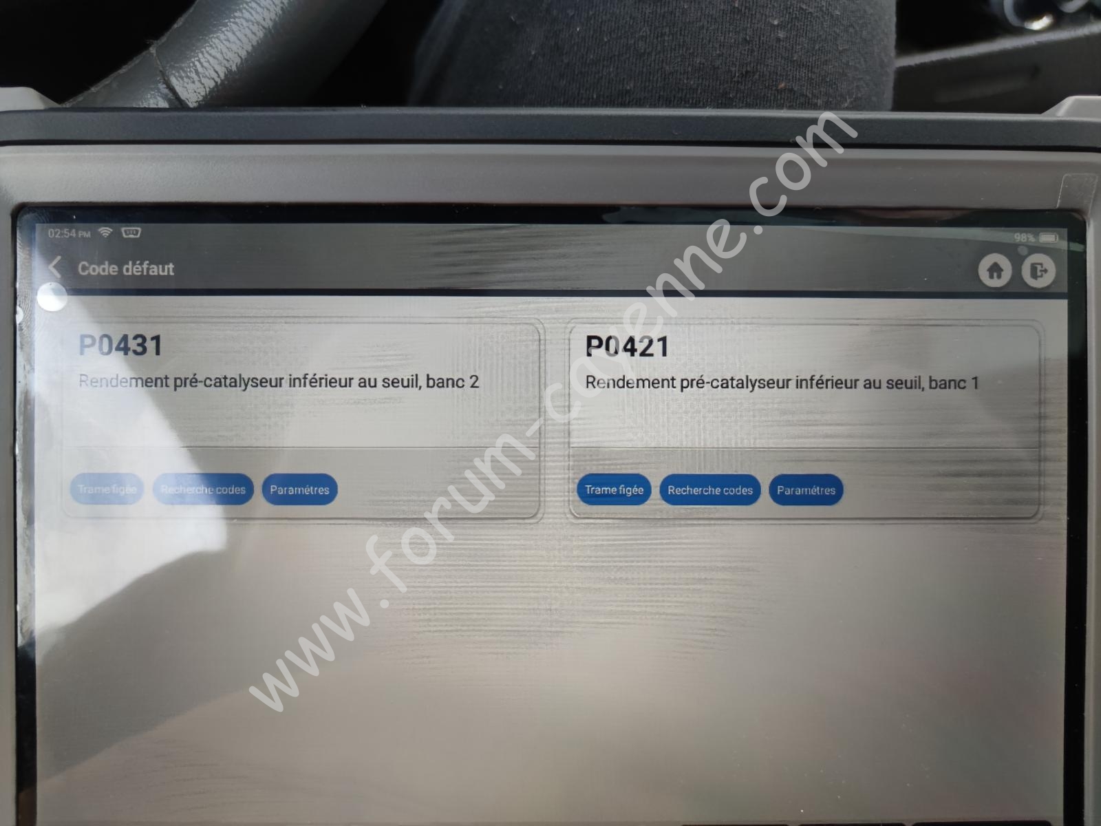

Pour rappel j'avais un voyant moteur et problème ralenti
J'ai résolu une partie du problème..
Voilà ce que le diag indiquait
Ca ressemblait à un problème de sonde lambda mais je les avais déjà toutes remplacées. Après lecture de plusieurs sujets j'ai eu un doute sur mes pompes à carburant, ayant 200000km et étant à l'éthanol je me suis dis que ca ne ferait pas de mal de les changer.
J'ai donc changé le kit complet avec le filtre et le régulateur de pression
Le voyant c'est immédiatement éteint !
C'était donc le problème :-)
Me reste à trouver le problème d'oscillation ralenti

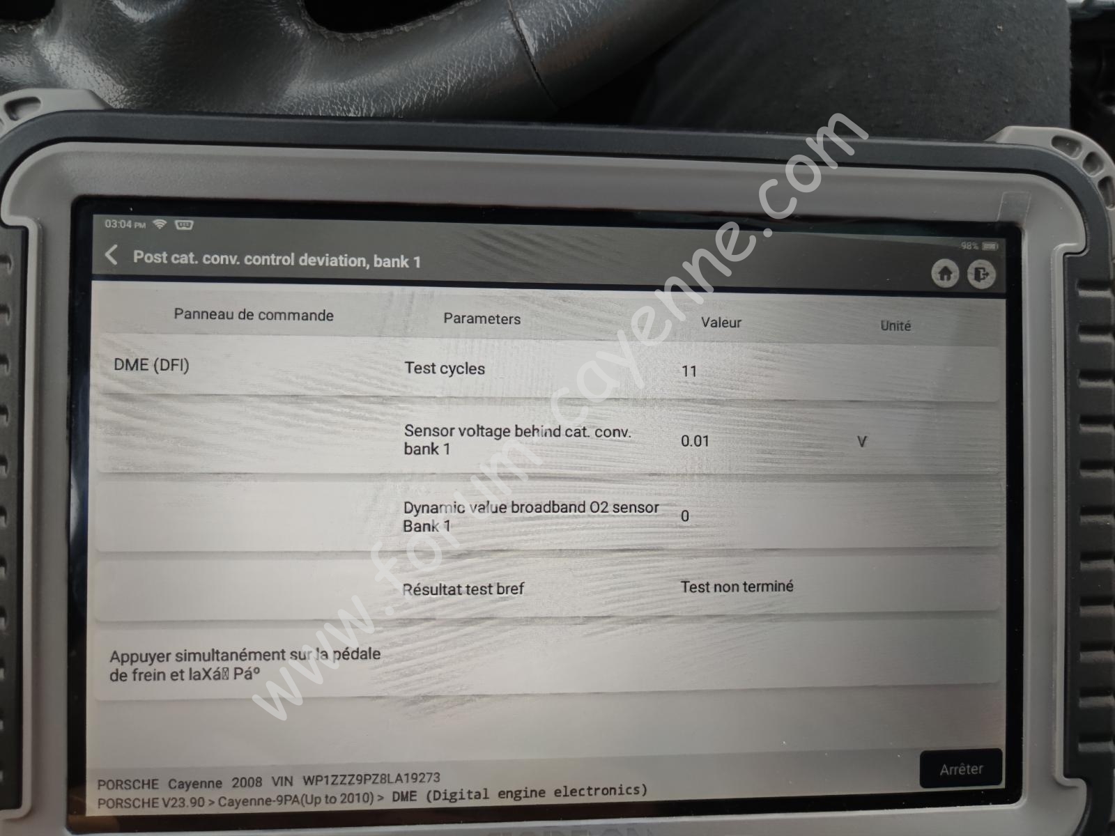

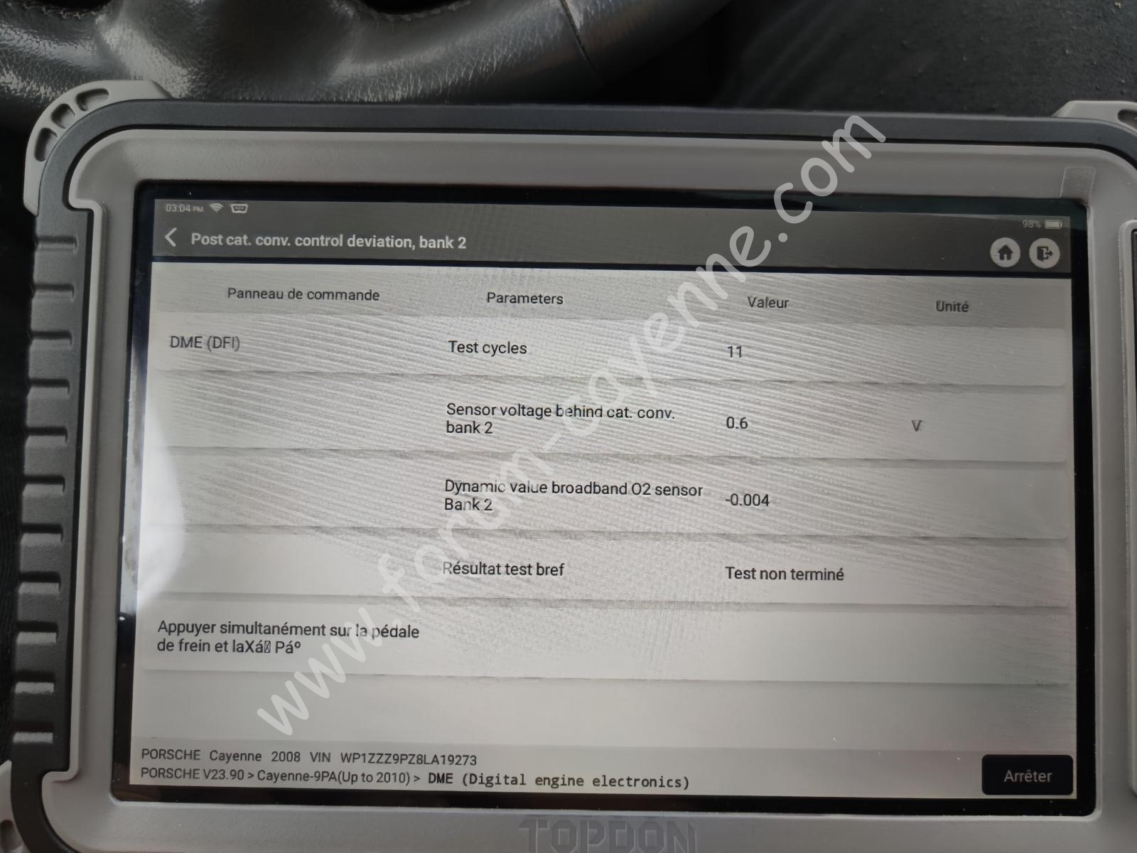

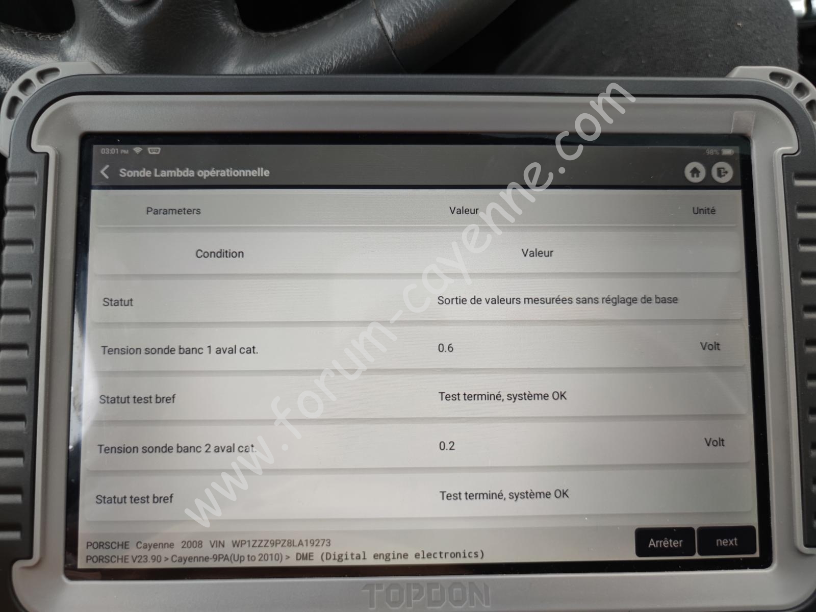

Bon et bien le voyant moteur est revenu :-(
J'ai des pompes neuves, pas grave c'est bien de les faire.
La valise diag me sort toujours les mêmes infos. Même si mes sondes sont neuves peut être qu'elles ne sont pas bonnes ??!! Je n'en sais rien
J'ai fait quelques relevés au diag, est ce que ces données vous parlent ?
Merci d'avance
