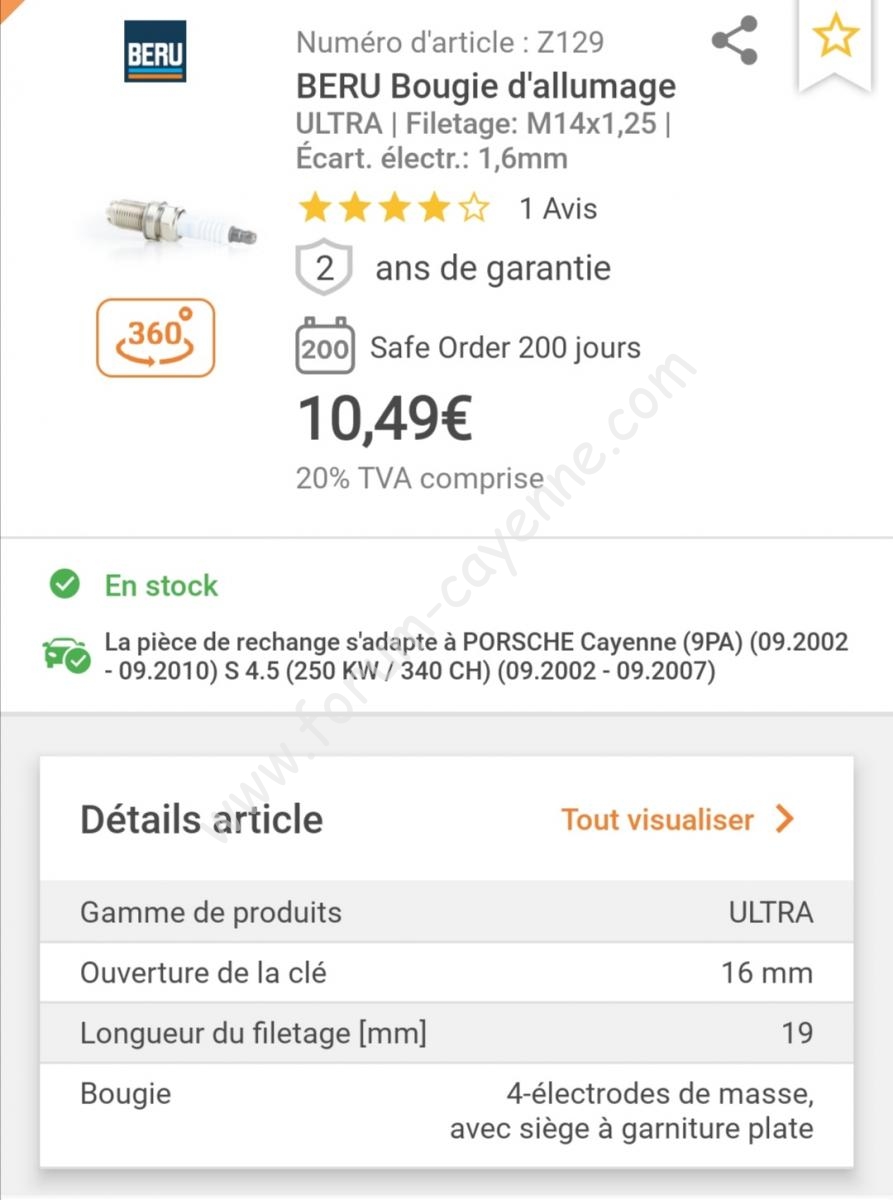

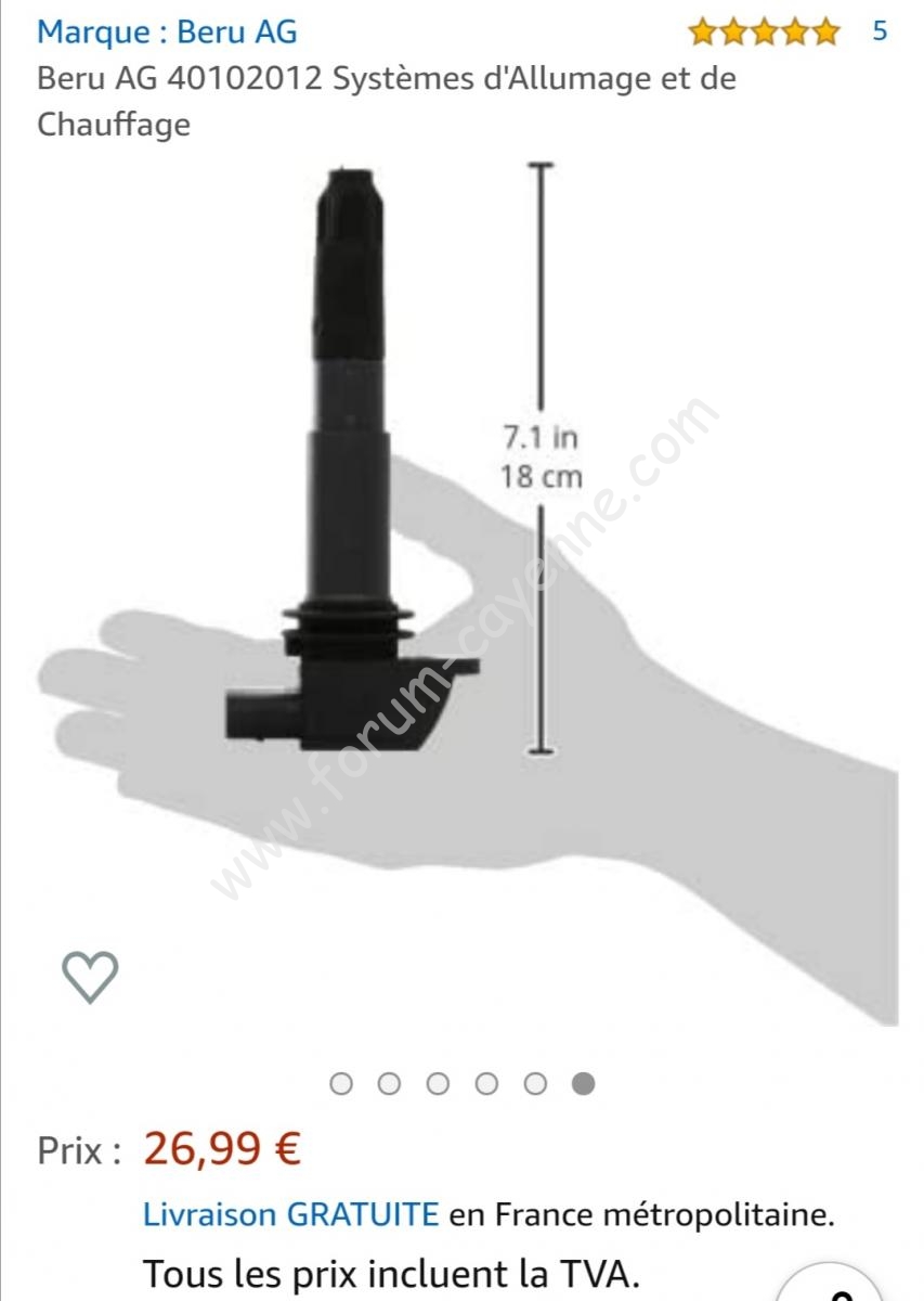

Mer 14 Oct 2020, 21:16
Je viens de commander 8 bougies ci-dessous 93€ avec les frais de port

Et pour les bobine 955 on est à 216€ les 8 en livraison gratiite
- Screenshot_20201014_213340.jpg (51.62 Kio) Vu 4624 fois

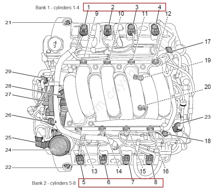

Erreur P030500 Cyl.5 misfire detected
Donc changement de bobines et de bougies ; ce qui était prévu de toute façon.
Le cylindre 5 c'est bien le premier à l'avant du moteur coté conducteur ?
Face au moteur à droite ?
Dim 18 Oct 2020, 20:29
un schéma qui montre la numérotation des 2 bancs :
- Cylindres.jpg (153.86 Kio) Vu 4393 fois
Dim 18 Oct 2020, 21:20
Je te remercie, c'est bien ce que j'avais trouvé.
