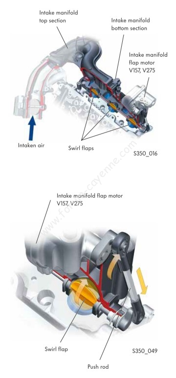

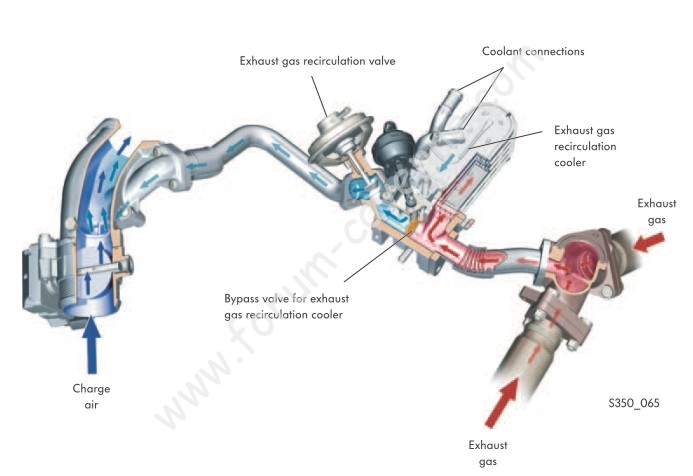

Lorsque l'on parle d'EGR sur le V6 TDI, il ne se compose pas que de la "vanne", mais aussi des composants des deux dessins ci-dessous.
Notamment les deux manifolds, un pour le banc droit et un pour le banc gauche.
Lorsqu'il y a problème avec la vanne EGR et son échangeur, c'es tout l'ensemble qui est à changer ou à réhabiliter.
Pour les deux manifolds il existe des kits des "Swirp flap" et des "Push rod". Les "Push rod sont dispos chez WV à environ 12 à 15 euros pièce, à multiplier par 2.
Pour les manifolds, ce n'est que du nettoyage, mais quel nettoyage!!!
Sinon le remplacement des manifolds complets c'est 1500 à 1800€ chez VW.
Si les manifolds sont encrassés, le moto réducteur ne peut retrouver son point "0", ce qui allume le voyant moteur, entr'autres.

mma144 a écrit:Lorsque l'on parle d'EGR sur le V6 TDI, il ne se compose pas que de la "vanne", mais aussi des composants des deux dessins ci-dessous.
