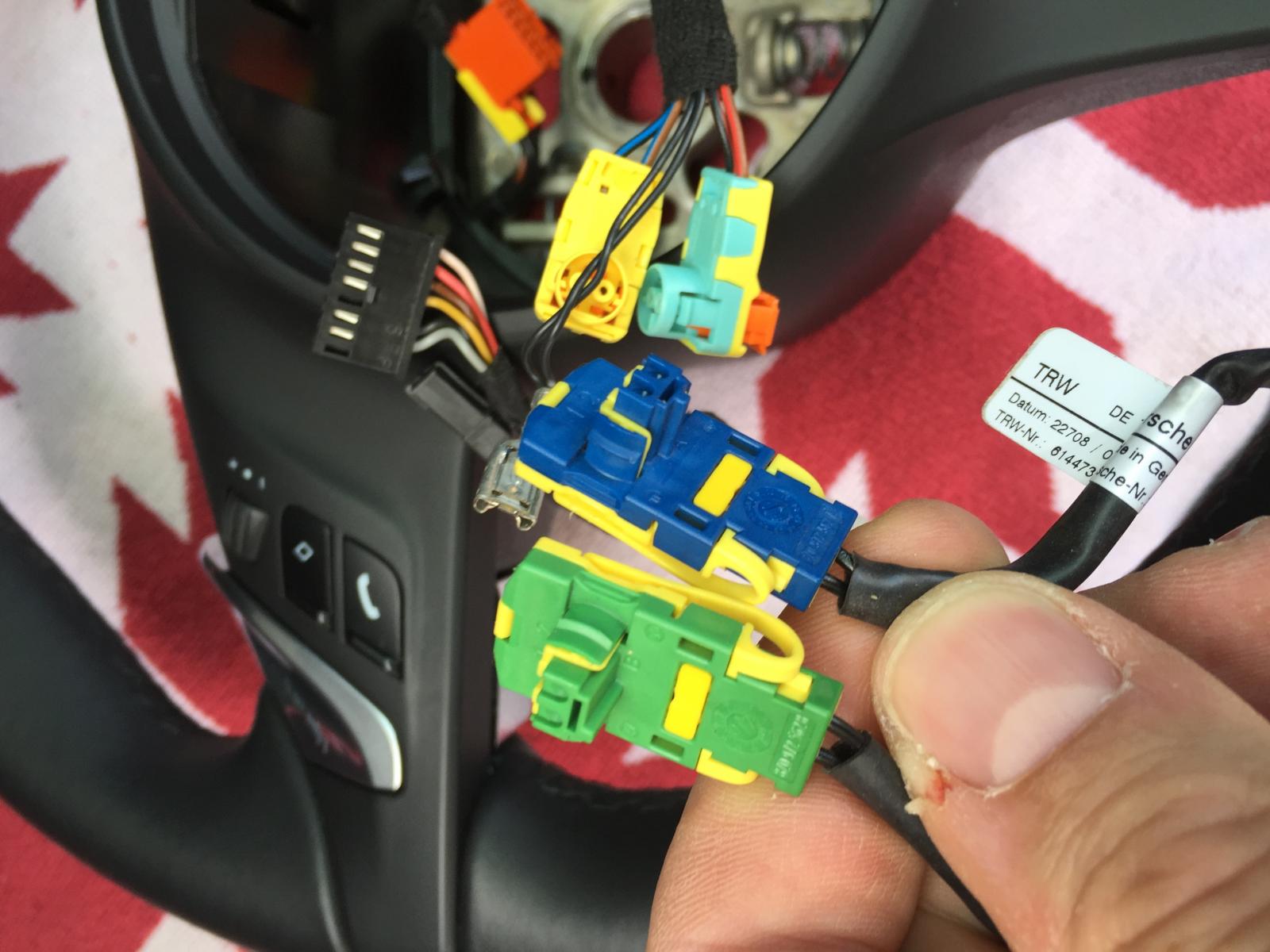

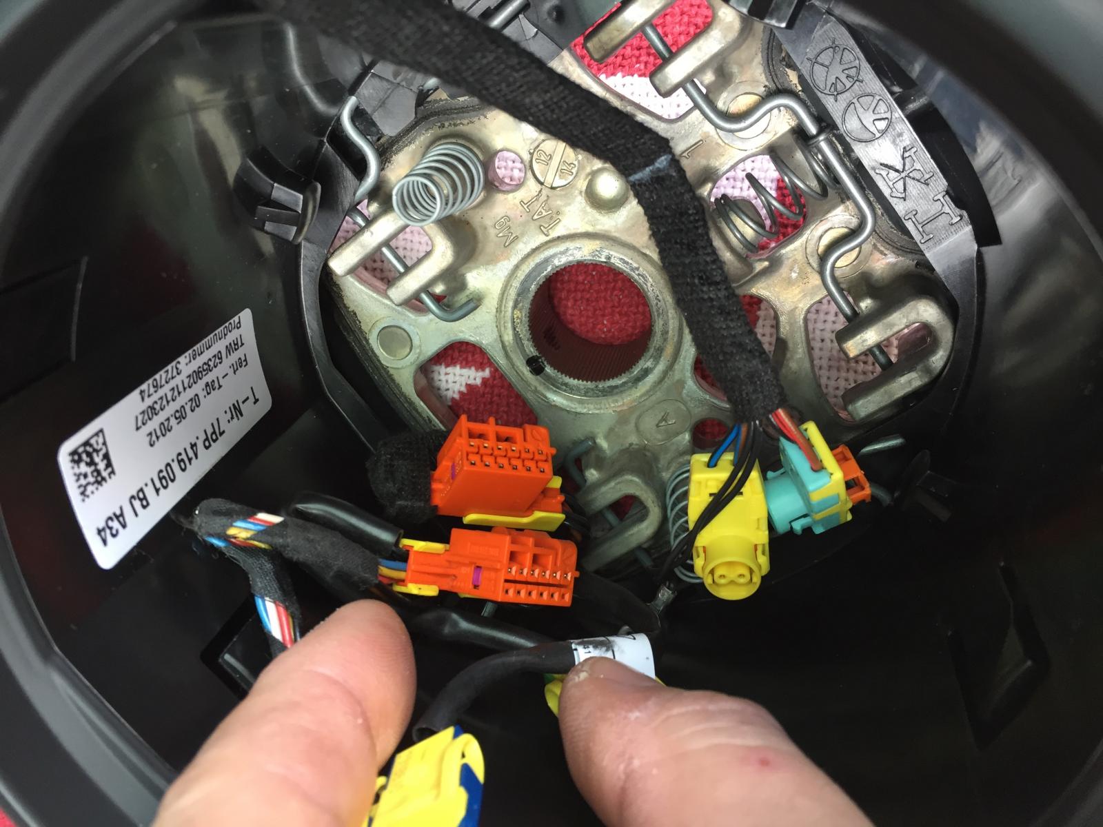

Messagepar christ77000 » Sam 3 Oct 2015, 18:05
Aujourd'hui un tout petit peu de temps pour faire des comparaisons électriques
ci dessous prise du volant 958
conecteur de 955 à gauche et connecteur de 958 à droite (vous voyez les similitudes)
c'est exactement le même peut être imputations différentes mais c'est le meme
10 ans d'écart entre les 2 modèles mais même connecteur !!!!
Les prises d'airbag sont un peu différentes mais je crois que c'est largement interchangeable
reste a savoir comment dans le connecteur orange les fils sont plugés après on voit ça
mais ça Laurent devrait pouvoir me le faire passer donc............
ca sent plutôt bon :lol:

Messagepar Mkd31 » Sam 3 Oct 2015, 18:33
Cool ça on va bientôt tous avoir un volant de 958 :bravo:

Re: Volant !!!
Messagepar christ77000 » Sam 3 Oct 2015, 19:38
Attendez c est engageant mais....
Attendons de voir....

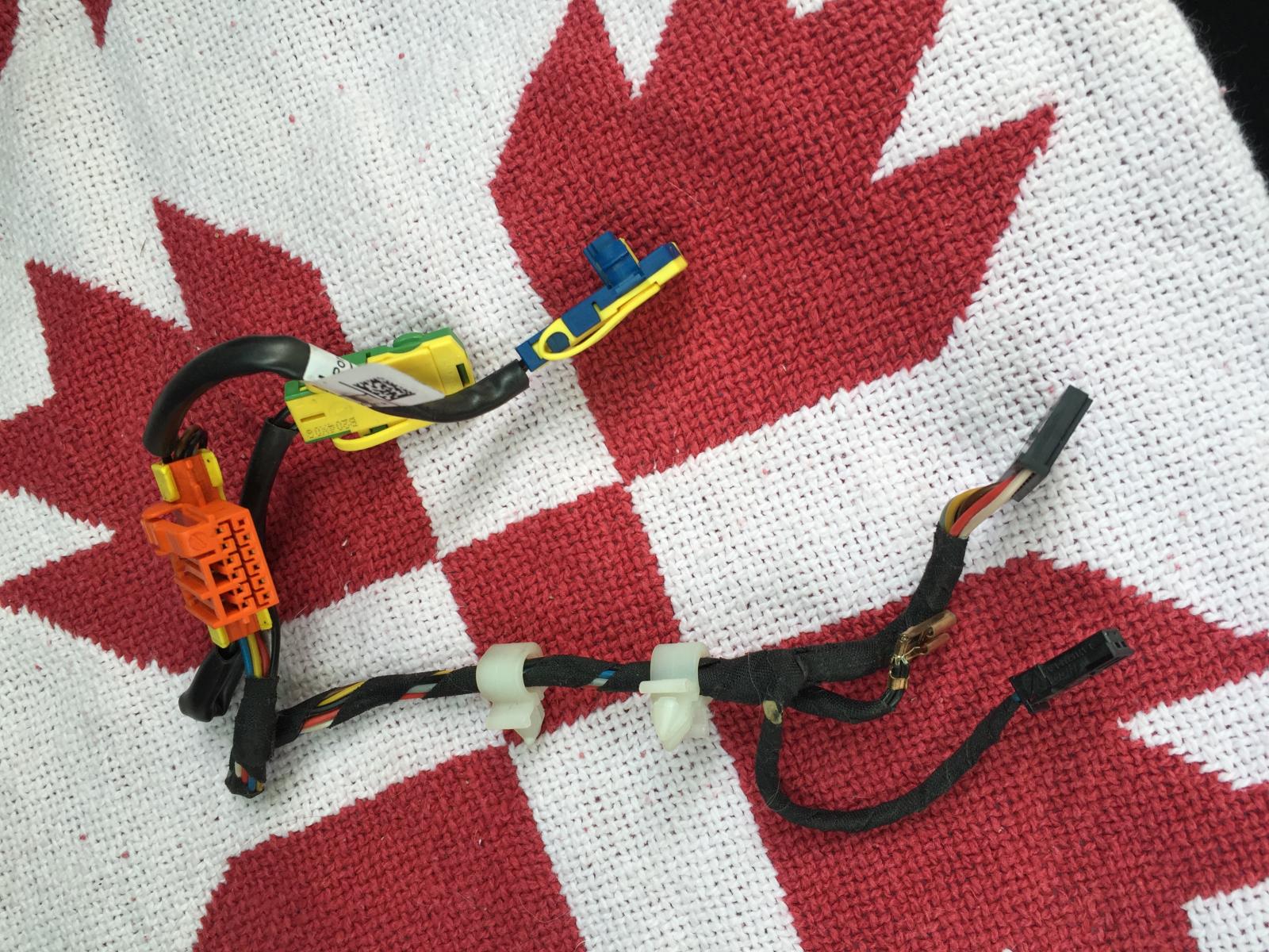

Messagepar christ77000 » Sam 3 Oct 2015, 19:44
Aie j ai oublié ca
Faisceau du 955 original
Merci julien

Messagepar eros_13 » Dim 4 Oct 2015, 09:52
Bravo Christophe :bravo:, un sujet très intéressant car si on peut remplacer nos volants on aura plus nos soucis de touche multifonction usée devant la figure :LOL: ,les broches on l'air identiques et comme tu dis, il reste à vérifier si les faisceaux ne sont pas inversés à l'intérieur de ces broches :??: un peu comme les feux arrières du 955/957 :bye:
