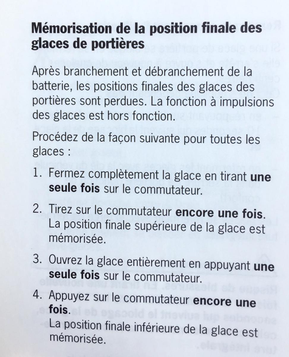

Re: Vitre avant gauche qui redescend automatiquement
Lun 2 Jan 2017, 15:44
La procédure est là :
Vitres à impulsion.JPG (135.03 Kio) Vu 5606 fois
Je ne sais pas si ça suffira pour régler ton problème :etrange:
Lun 2 Jan 2017, 22:21
bonsoir
Merci pour vos réponses.
Comme je l'ai dit dans le post, j'ai déjà fait la procédure du manuel, mentionné sur l'extrait de journal.
Sans résultat
