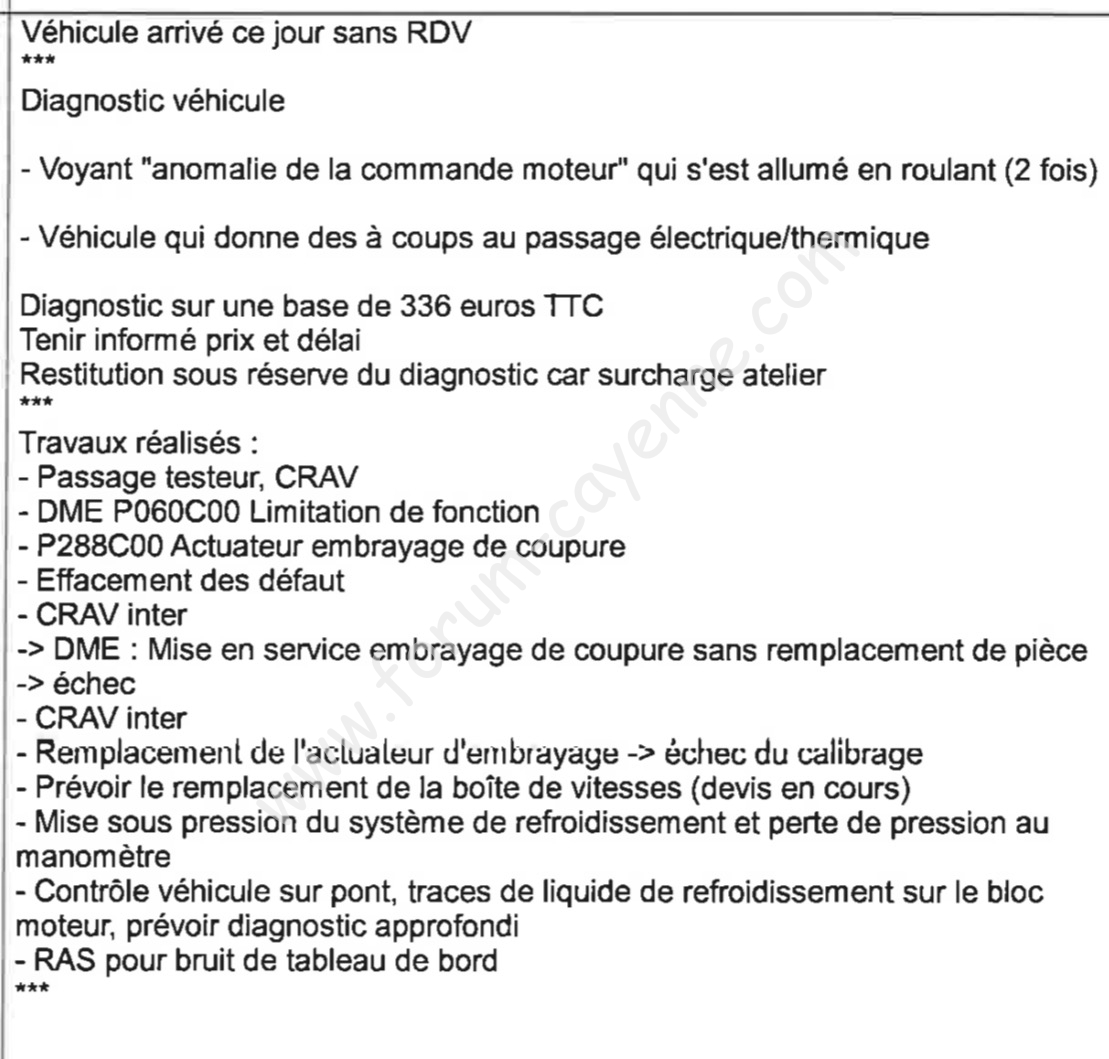

Je viens de récupérer le cayenne chez Porsche marseille.. la voiture ne roule qu'en thermique la partie électrique ne fonctionne plus. J'ai demandé à porsche le compte rendu je vous le mets ici.
Vous en pensez quoi ? A savoir que le calculateur DME avait été changé vers les 5000 km.
Ils m'ont aussi donné le devis pour le changé de la boite (19000€).
Merci de vos réponses.

Je pense que tu dois pouvoir éviter le changement complet. D'après le rapport que tu as eu c'est l'embrayage qui est en défaut. C'est l'embrayage qui déconnecte le moteur thermique de la boite pour fonctionner en électrique pur.
Ils ont essayé de changer l'actuateur et n'ont pas réussit à faire le qualibrage. Donc oui il y a un problème mais la réparation ne nécessite probablement pas le changement de la boite complète. Si le rapport est bon, le moteur électrique et la partie boite en elle-même est bonne.
En tout cas ça vaut le coup de chercher un spécialiste pour regarder de plus près.

Messagepar antho_d » Jeu 22 Oct 2026, 12:29
bon ben Flat69 viennent de m'appeler ils s'occupent que des boites thermiques pas hybrides... retour à la case départ..

Messagepar antho_d » Jeu 22 Oct 2026, 19:55
Un garage spécialisé Porsche à Marseille (sodeva qui est très professionnel) m'a sorti le diag avec le code défaut suivant, d'après lui la boîte n'est pas morte.
Je vous mets le diag en pièce jointe.
