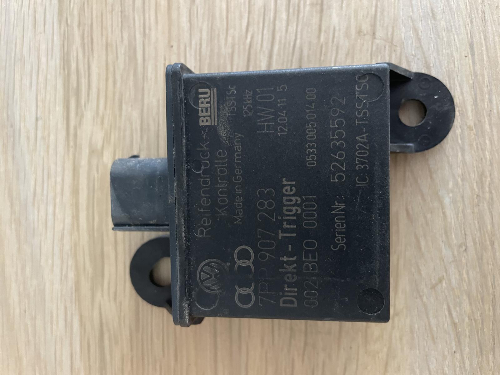

Voici la photo du trigger utilisé pour le réveil du capteur tpms de la roue avant gauche que j’ai demonté.
3 fils : 12v 0v et signal
Or je n’ai pas de tension 12v dans les 3 modes :
Contact coupé
Contact mis
Moteur démarré
Est ce normal de ne pas avoir de 12v ?

Messagepar mma144 » Jeu 6 Aoû 2026, 10:37
12 V côté faisceau ?
Voir:
Contact mis, fait,
Moteur tournant, fait,
Véhicule roulant ?
Passer les "triggers" fonctionnant sur le train muet.

Messagepar Toto51 » Jeu 6 Aoû 2026, 22:43
Je suis retourné au centre pour m’apercevoir qu’ils avaient commandé et posé des capteurs non compatibles avec le réveil 125 kHz envoyé par les trigger d’où un problème d’apprentissage.
