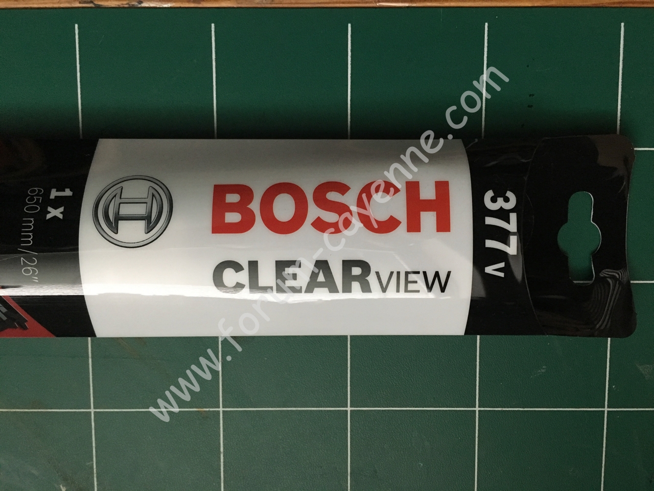

Pour réveiller ce fil de discussion je vais vous faire part de mon expérience récente.

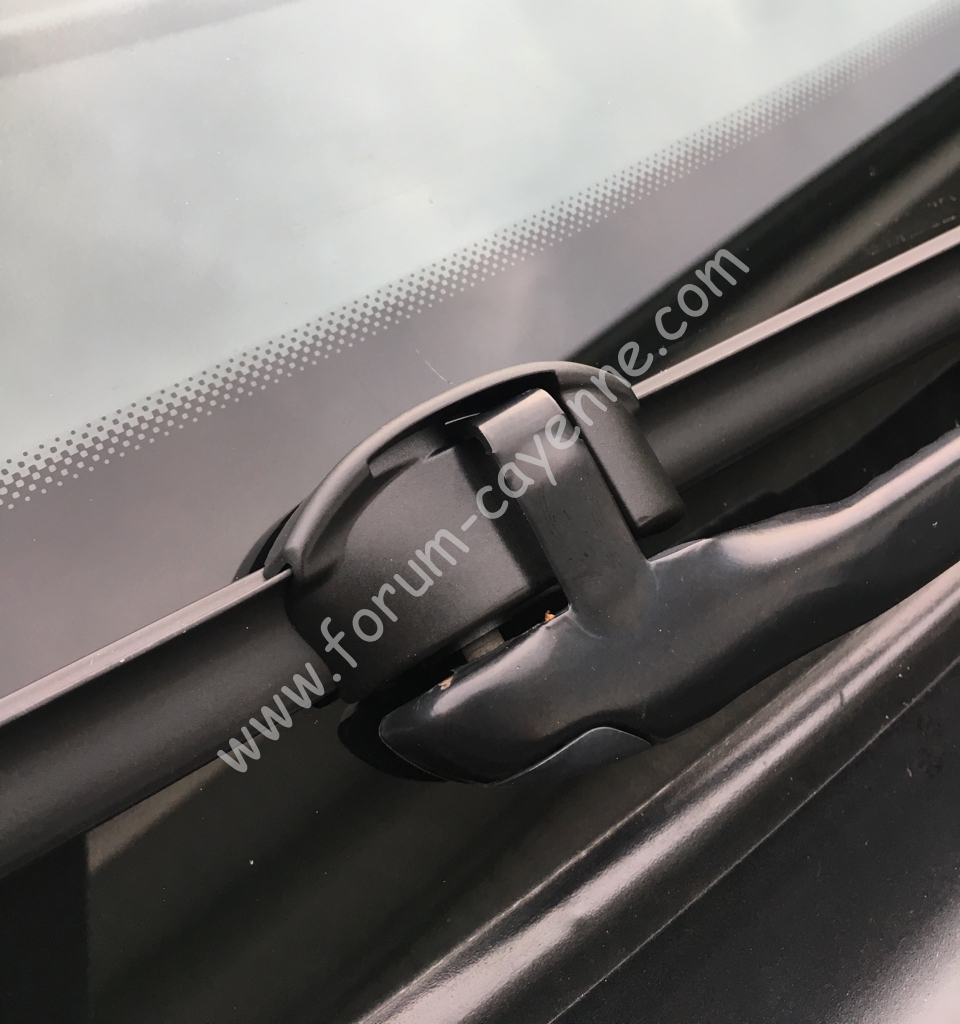

J'ai acheté une paire de balais avant Bosch chez Norauto. La référence m'a été conseillée par le vendeur qui s'est appuyé sur le catalogue maison. Une fois les balais installés: grosse déception, ça s'adapte mais ce n'est pas la même référence et il y a beaucoup de jeu dans le système d'attache.
Voici ce que j'avais acheté:
Emballage des références à éviter
Il a pas mal plu, donc je m'en suis servi quand même. C'est mieux qu'avant mais au bout de quelques jours ils grincent pas mal et j'ai toujours l'impression que le balais coté passager va se détacher.
D'origine ça ressemble à ça sur mon Cayenne:
Détail de la fixation d'origine

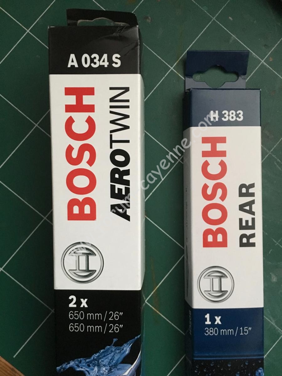

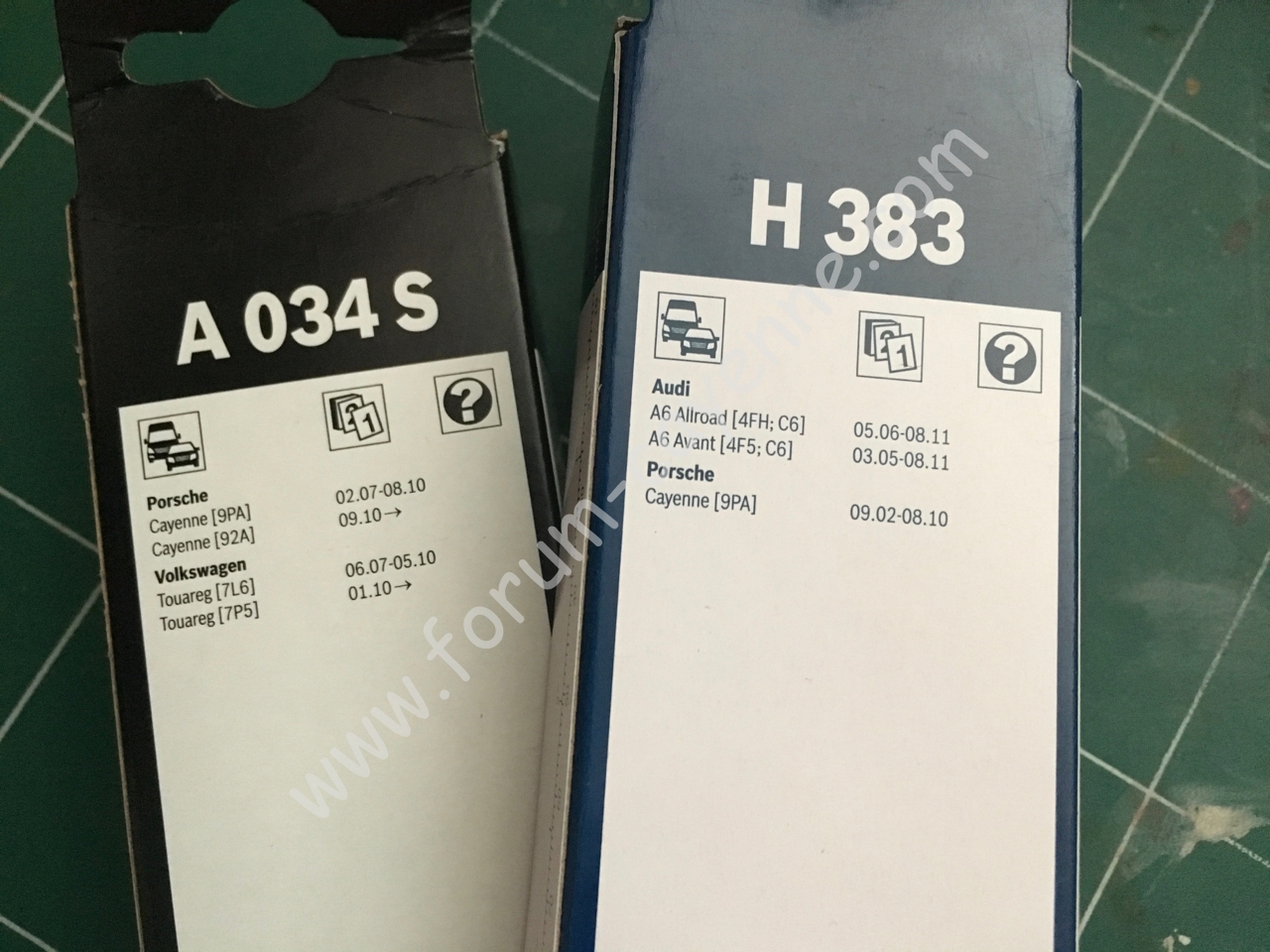

Je me suis mis à rechercher sur internet et j'ai fini par trouver ce que je cherchais chez Oscaro. (les mêmes références sont aussi disponibles sur d'autres sites mais pas au même prix) Je passe donc commande et quelques jours plus tard je suis livré (gratuitement) en point relais. C'était ma première commande chez Oscaro, donc je ne savais pas exactement à quoi m'attendre.
Bilan positif: j'ai trouvé exactement les mêmes balais que ceux qui étaient montés sur mon Cayenne, la livraison est rapide et c'est bien emballé.
Coté prix?
- 22,95€ pièce pour des balais vaguement adaptables chez Norauto - à bien y regarder ce sont des modèles pour Touareg et plein d'autres modèles, mais pas pour Cayenne.
- 30,18 € chez Oscaro (livraison gratuite en point relais à partir de 30€) A ce prix là j'ai eu 2 balais avant de la bonne référence et un balais arrière de 380 mm. Top!
Voici des photos des emballages des bonnes références:
Emballage des bonnes références - recto
Emballage des bonnes références - verso

J'ai eu le même problème avec des balaies achetés chez Leclerc.
Dimension exacte, mais par contre fixation pas au top et beaucoup de jeu comme tu l'indiques.
Bilan : 25€ foutus à la poubelle.
