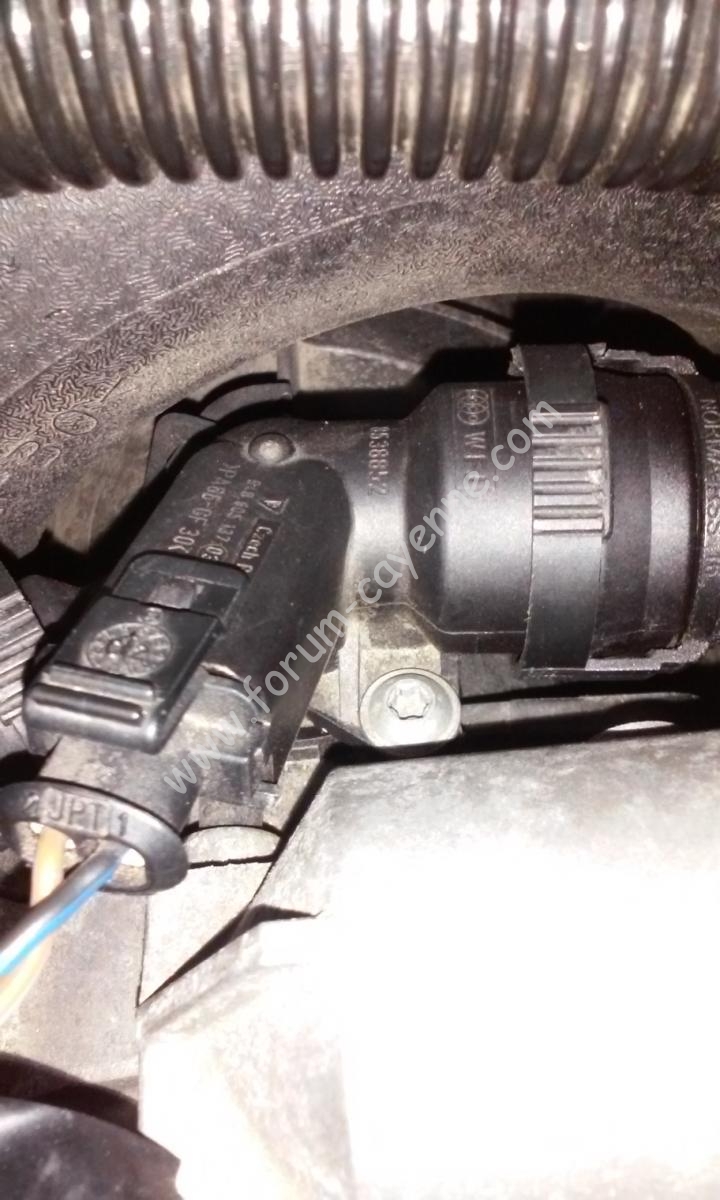

en revanche quand je bouchais l electrovanne des vapeurs d essence , ca ne le faisait plus ,pendant 4 jours d essai .je l ai changée et c pareil .un peu plus haut sur la pipe d admission il y a un "T" avec une prise qui est dans la continuité du tuyau que je bouchais ,a quoi sert ce "T" ? ou le corps papillon ?

par engineman
fait une photo c est plus simple.

c est cette piece ,placée juste sur la pipe d admission
