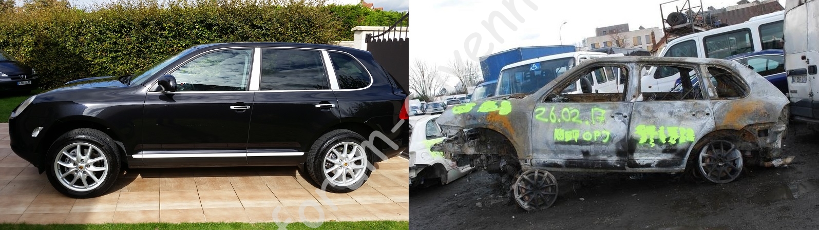

Avant Apres.jpg (306.99 Kio) Vu 5754 fois
salut,
Malheureusement, je n'ai pas pu faire le changement.
mon Cayenne a été volé pour un casse sur Paris en février 2017 et Brulé aussitôt.
bon,dans mon malheur j'ai eu de la chance avec l'expert qui était Porschiste et qui m'a fait un remboursement du Cayenne au prix de mon achat.

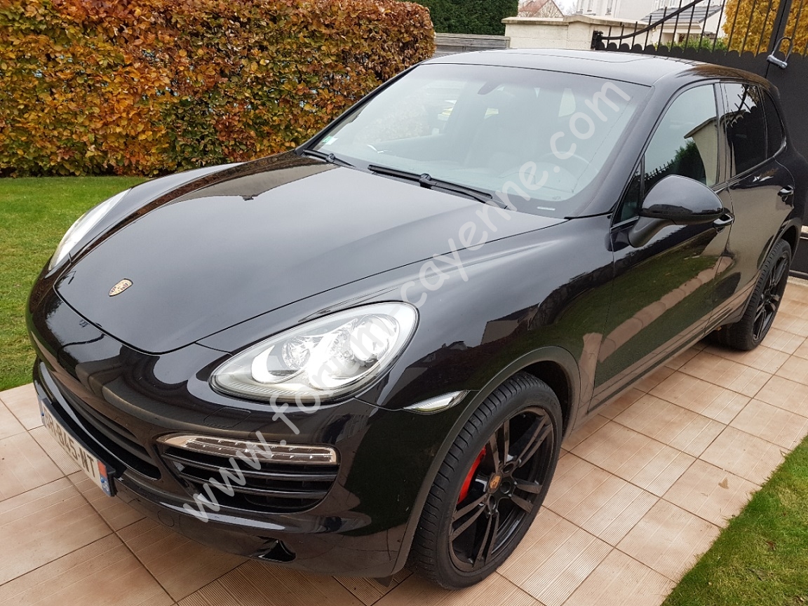

et j'ai racheté un CAYENNE II v6 d 240 de 2010
Re: Ventilateur Moteur tourne a fond même a froid
Dim 19 Mai 2019, 21:16
Bien sympa ton Cayenne, Viper! :wink: Classe en noir :tequila
Ven 31 Mai 2019, 22:25
Très beau.
Sam 1 Juin 2019, 10:11
merci,
en effet tout noir étrier rouge :broom:
