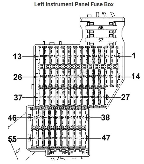

L'un des fusibles 40A numéro 56 ou 57, et dans ce cas moteur du ventilateur fatigué ou HS.
Numérotation des fusibles côté gauche.jpg (233.79 Kio) Vu 3167 fois

Merci MMA144, je regarde ca en début d'après midi et je donne le résultat.
Pour mon model , le fusible 56 ( soufflante de clim) et 57 (compresseur de la régulation de caisse ).
