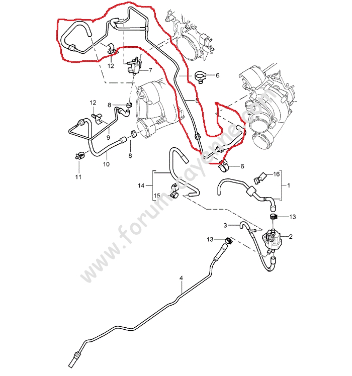

-Pendant que les capots des boites à air sont sortis, on va changer les durites de dépression turbo. Comme vous le voyez il y a un petit T avec un tuyau qui est relié sur une petite electrovanne grise (la N75) sous le cache de la pipe Y d'admission, les deux autres sorties du T partent vers les Wastergate des turbo. Vous suivez ces tuyaux semi rigide et vous tombez au niveau de la boite à air sur un raccord recouvert d'alu entre le tuyau semi rigide qui se raccorde sur un tuyaux caoutchouc d'un diametre légèrement supérieur. C'est à cet endroit que ça fuit car les tuyaux n'ajustent plus correctement sur le raccord male/male en plastique.
Donc pour réparer soit vous acheter l'ensemble durite dépression turbo à 250€, soit vous faites comme moi vous commander de la durite silicone spéciale dépression diamètre 6mm à 10€ les 3mètres, vous couper les tuyaux semi-rigides 10 ou 20cm après le T de chaque côté et vous enfiler les durites silicones sur le tuyaux semi rigide jusqu'au T et vous brancher l'autre partie sur la Wastergate du turbo., vous faites pareil pour l'autre côté. En 20 minutes c'est fait.
Je mets le schéma. c'est l'ensemble tuyauterie en haut de ce dernier:

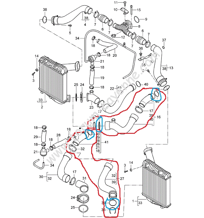

- Changer les joints des durites turbos. Alors le plus gros gains se fait ici, les durites turbos (une de chaque côtés) sont accessible par en dessous du véhicule à l'avant. Ce sont des durites en alu emboités d'un côté sur le turbo et de l'autre sur l'intercooler, il y a du jeux et les joints s’écrasent s’aplatissent avec le temps et laissent fuiter l'air compressé par les turbo.
Une partie métallique s'emboite d'un côté dans le turbo, de l'autre dans l'intercooler. Ces durites sont juste clampées dans leur logement donc pour les sortir de chaque côté il y a juste à reculer de quelques millimètres les "retener springs" comme ils les appellent (numéros 33 sur le schéma ci-dessous).
Les durites sont entourées en rouges, les joints à changer en bleus. Il y a besoin de deux de chaque (39 et 40 sur le schéma)
Il faut 30min à 1h pour les changer si vous n'avez pas de ponts à disposition et selon votre dextérité.
N° 39 Réf: 95511072100 round seal 58,05 x 3,55 Joints côté Intercooler (1 de chaque côté donc 2 à acheter)
N° 40 Réf: 95511072000 round seal 43,95 x 3,5 Joints côté turbos (1 de chaque côtés donc 2 à acheter)
Voilà, pour 20 ou 30€ votre aiguille turbo va monter beaucoup plus tôt et beaucoup plus vite vers votre pression maximale.

Allez, en oubliant le filtre de pompe à essence qui nécessite un embout YZN pour desserer les vis du dossier du siège, si on prend juste les deux interventions sur les durites et durites depression turbo. Aucun outillage requis, on se met sous le cayenne (on devisse la plaque de protection si elle est toujours en place, on déclip les durites en poussant les ressorts (clips) avec les doigts, on tire dessus d'un côté, on remplace le joint et on la remet en place et on reclip, on fait de nouveau ça sur l'autre bout de la durite et on passe à l'autre côté.
Pour les durites de dépression pareil, de la durite, un cutter, on retire les caches des filtes à air, on débranche en tirant sur les durites du côté des westergates, on coupe de chaque coté du T. On emboite côté du T on mesure la bonne longueur on coupe et on branche à la wastergate. Pareil pour l'autre côté, on referme la boite à air , on remet ses caches et on va essayer le cayenne.
