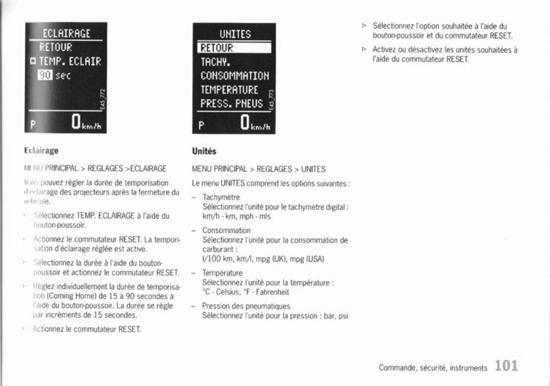

Messagepar M5993 » Dim 27 Mar 2016, 10:30
De souvenir, il me semble que l'on pouvait paramétrer l'ambiance d'accueil ( donc activer les différentes sources de lumière) au PCM.
Ce sont des options que tu choisis à l'écran.

Messagepar jean phi » Dim 27 Mar 2016, 18:29
Il me semble que c'est paramétrable dans le menu de l'ordinateur de bord, mode confort ou je ne sais plus trop quoi....je me souvient qu'on peut aussi desactiver l'allumage au niveau des pieds etc...regarde de ce côté là. :bye:
